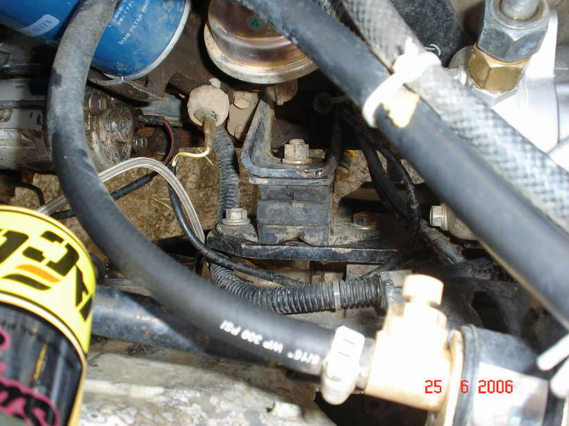

       ตอนแรกนึกว่าจะง่าย แต่ที่ไหนได้ มันกลับทางกันหมดเลย อย่างไดชาร์ทจากเดิมเครื่อง 3Lอยู่ด้านขวา แต่ 4Y อยู่ด้านซ้าย ไดสตาร์ท,ปั้มครัชล่าง 3L อยู่ด้านซ้าย แต่ 4Y อยู่ด้านขวา แต่ที่หนักสุดคือแท่นเครื่องไม่ตรง แถมเยื้องไปข้างหน้าอีก จึงต้องทำอแด็ปเตอร์เอา เพราะไม่อยากย้ายแท่นเครื่องใหม่ เผื่อวันหลังจะกลับไปใช้เครื่องเดิมอีก(ดูราคาน้ำมันแล้ว โอกาศจะกลับไปใช้ดีเชลคงไม่มีแล้วมั้ง)

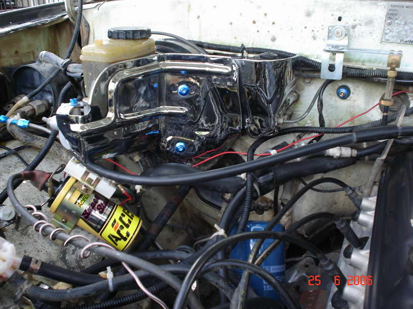

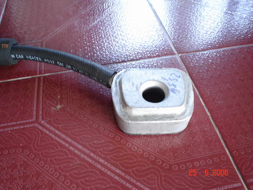

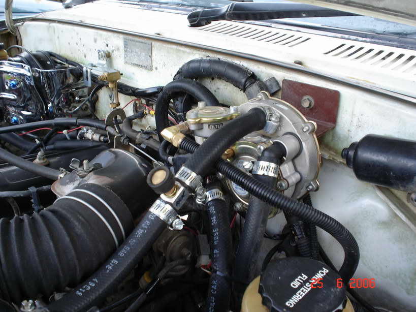

       ใช้หม้อสาวอิตาลี่!!เอ้ยไม่ใช่ หม้อต้มต่างหาก ยี่ห้อโตเมสเซ็ตโต 140 Hp ติดไว้ตำแหน่งเดิมของกรองโซล่า ตอนแรกก็กลัวปัญหาเรื่องโมเมนตั้มตอนเบรคและออกตัว ว่าอาจจะเดินสะดุดได้ เพราะรถมันสูงด้วย ยังคิดว่าหากมีปัญหาคงต้องย้ายไปไว้ขนานกับตัวรถแทน แต่ผิดคาดครับไม่มีปัญหาในเรื่องดังกล่าวเลย

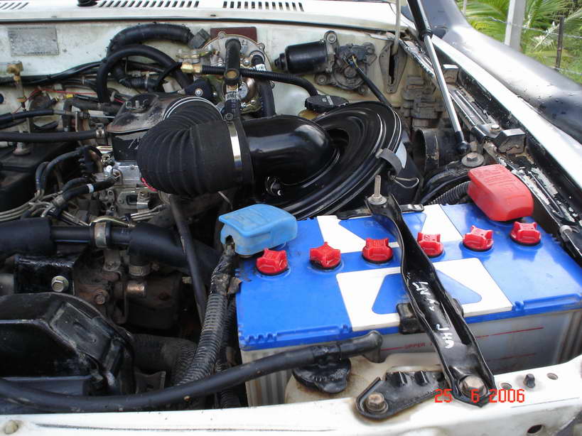

       เนื่องจากความหนาของมิ๊กซ์ไม่มากนัก จึงไม่ติดฝากระโปรงอย่างที่กลัวๆกัน อาจจะเป็นเพราะเครื่องมันจมลงในบอดี้ด้วยกระมัง แต่ที่แน่ๆความหนาของมิ๊กซ์ที่น้อยไปจึงคิดว่าการผสมของแก้สกับอากาศไม่น่าจะคลุกเคล้ากันดีก่อนเข้าคาร์บูฯ งานนี้คงต้องย้ายมิ๊กซ์ตามเกจิทั้งหลายซะแล้ว

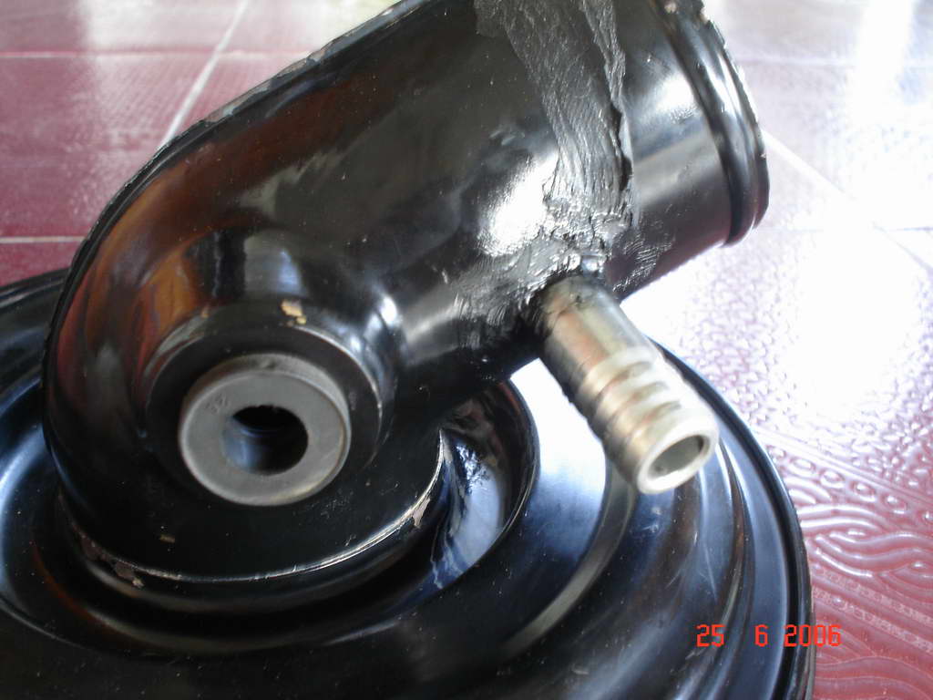

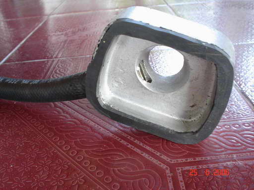

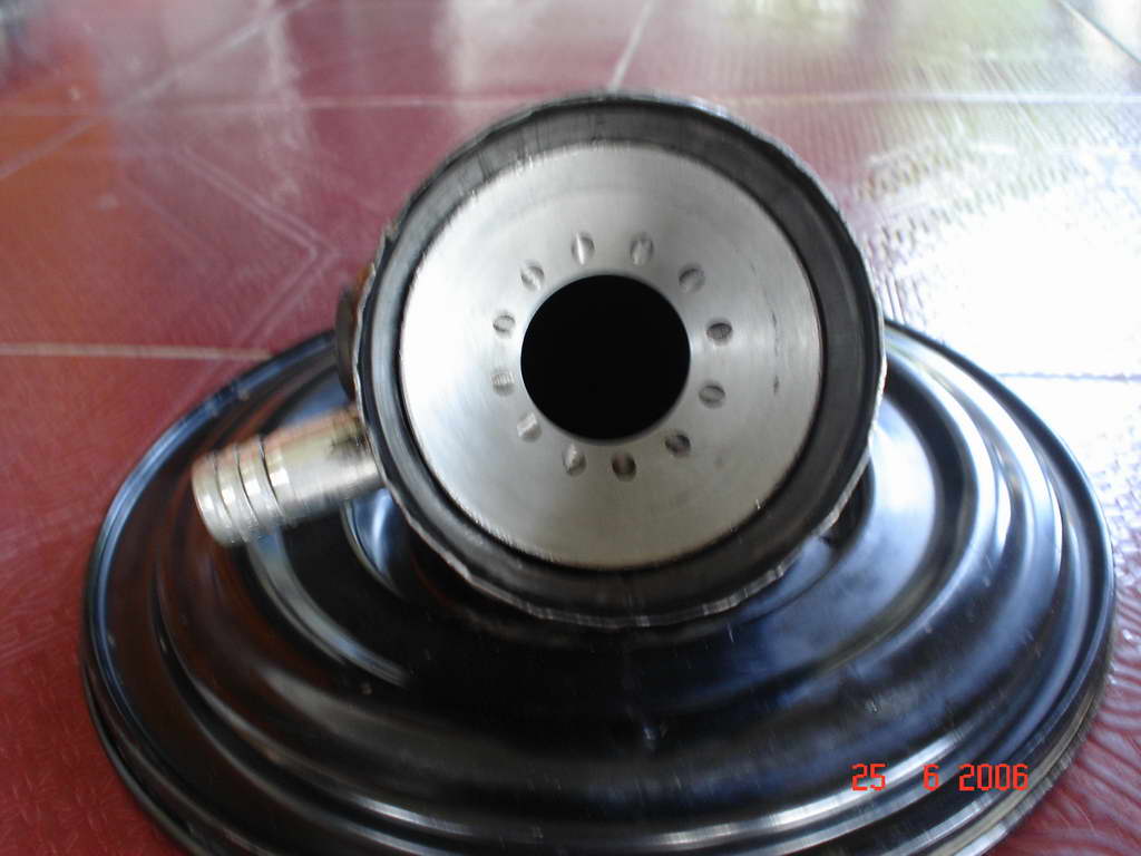

       จัดการกลึงมิ๊กซ์แบบเตาหุงต้มยัดใส่ในท่อกรองอากาศ ตอนแรกรูมิ๊กซ์แค่ 25 มิล.เองครับ อันในรูปนี้กลึงขยายมาใหม่แล้ว สั่งโรงกลึงว่า 30 มิล. แต่ใช้เวอร์เนียวัดดูแล้วตั้ง 32 มิล.แหน่ สงสัยโรงกลึงมันหมั่นใส้เอาเพราะมิ๊กซ์ตัวนี้ เข้าโรงกลึงเป็นว่าเล่น เฉพาะค่ากลึงน่าจะแพงกว่าค่าตัวมันแล้ว

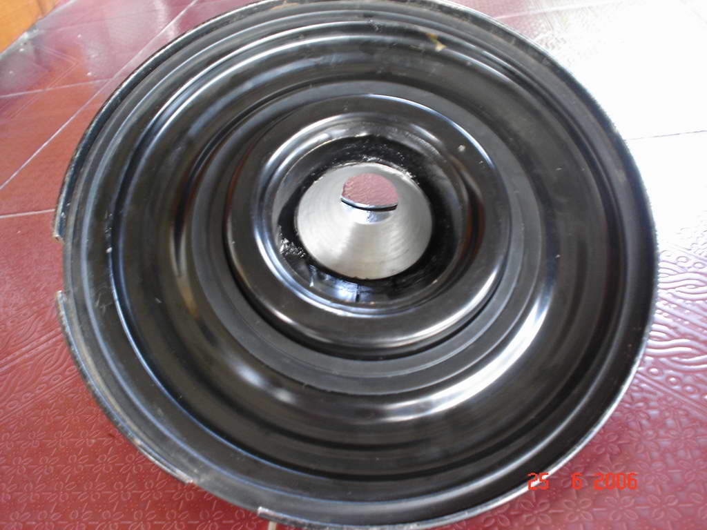

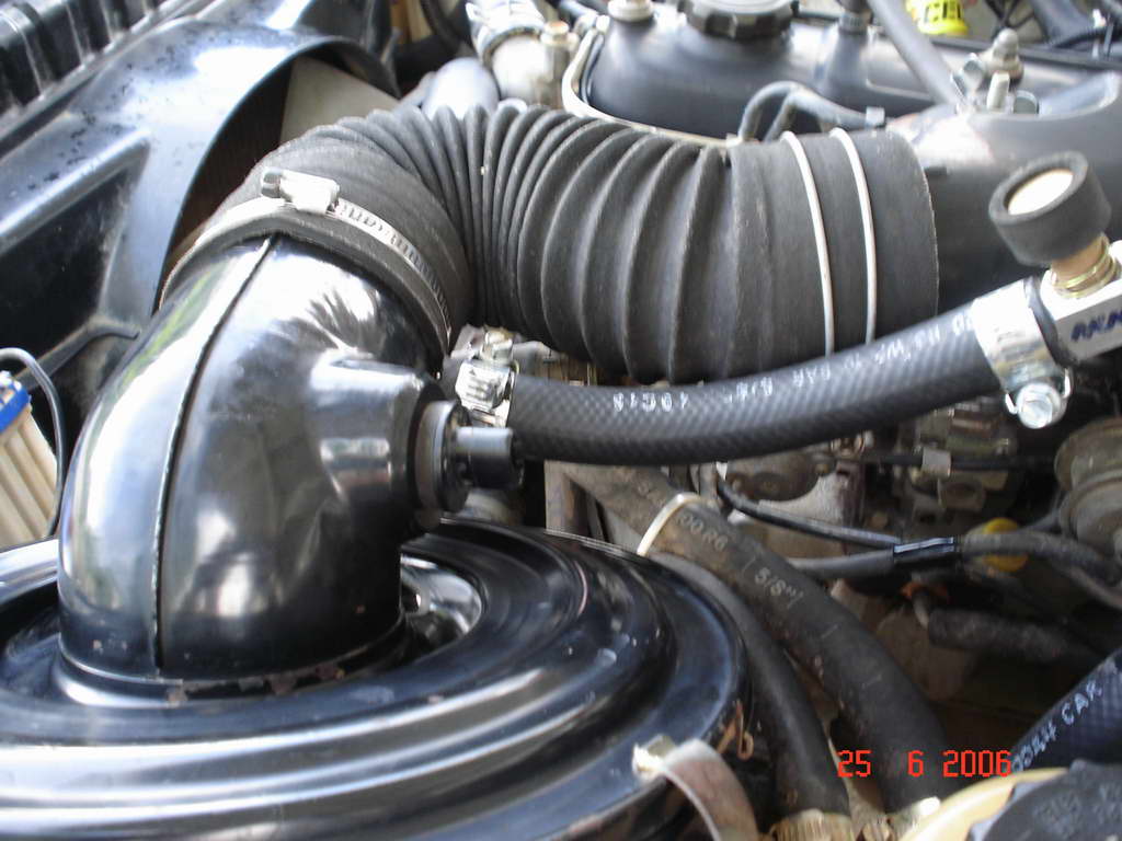

       มองจากด้านหลังกรองเข้าไป อ้อ!!แม้ว่าจะใช้รูมิ๊กซ์ใหญ่ถึง 32 มิล.แต่ก็จูนได้นิ่งเหมือนกะตอนใช้มิ๊กซ์ 25 มิล.เลย สงสัยจะได้อานิสงค์จากการย้ายมิ๊กซ์ไว้ห่างจากคาร์บูฯตามสูตร อ.แอ้มที่ท่านคิดค้นมา

       จัดการใช้กาวซิลิโคนอัดตามรอบมิ๊กซ์ และบริเวณท่อแก้สเข้า กันอากาศรั่วไม่ผ่านมิ๊กซ์

       เมื่อต่อท่อส่งแก้สจากวาล์วสายกลางแล้ว ท่อส่งแก้สยาวแค่ฟุตเดียวเท่านั้น ต่างจากของเดิมที่ช่างติดมาให้ยาวเมตรกว่าๆ

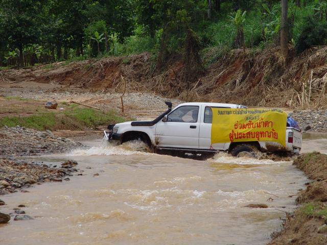

       จากเดิมเครื่องดีเชลได้ต่อท่อสนอร์เกิลเอาไว้ลุยน้ำลึกๆได้ แต่เครื่องเบนซินตัวใหม่ไม่ได้ต่อไว้ เพราะมีผลต่อการจูนรอบเดินเบาพอสมควร และอีกอย่างพอเป็นเครื่องเบนซินแล้ว เวลาลุยน้ำลึก น้ำคงไม่ทันได้เข้ากรองหรอก มันคงดับก่อนตั้งแต่น้ำท่วมถึงคอยล์และจานจ่ายแล้ว

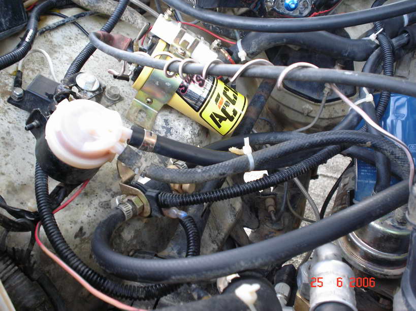

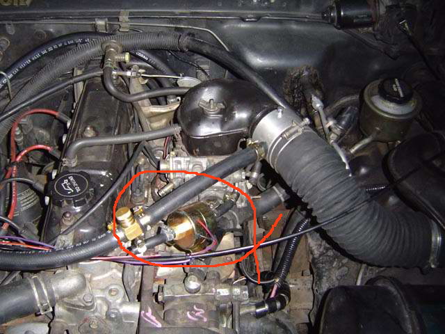

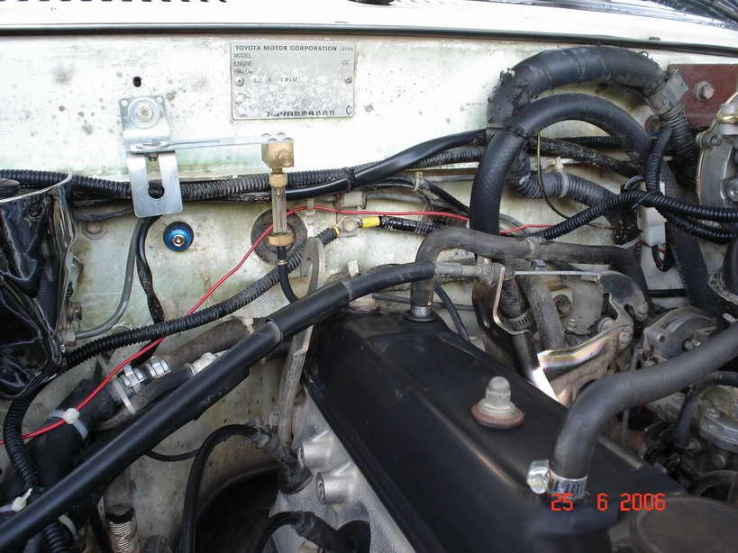

       Solinoid ตัดน้ำมันช่างที่ติดมาให้เอาไว้ซะไกลเลย ซึ่งมันมีผลตอนสับสวิทซ์จากน้ำมันเป็นแก้สที่เครื่องต้องใช้เวลากว่าน้ำมันจะหมดสายและคาร์บู และเวลาสับจากแก้สเป็นน้ำมันกว่าน้ำมันจะส่งจาก Solinoid ไปถึงคาร์บูฯได้ก็ใช้เวลาพอสมควรเหมือนกัน
 จาก ต่อศักดิ์ Mud.,co
 อังคาร, 27/6/2549
09:24
202.44.210.36
       คงต้องแก้ไขเอา Solinoid ไปไว้ใกล้คาร์บูแบบของคุณแต้ม 4Y

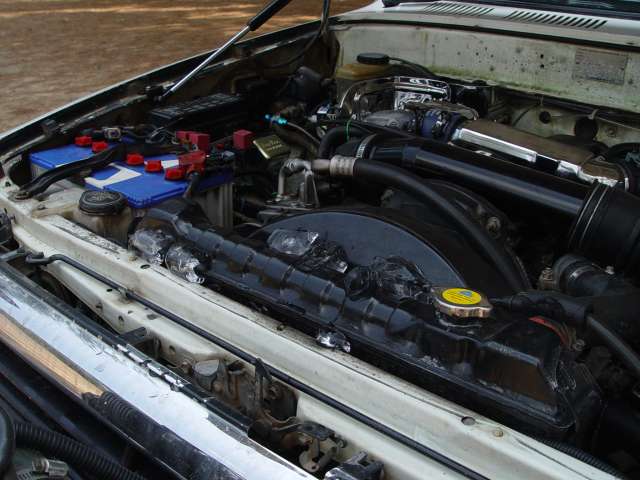

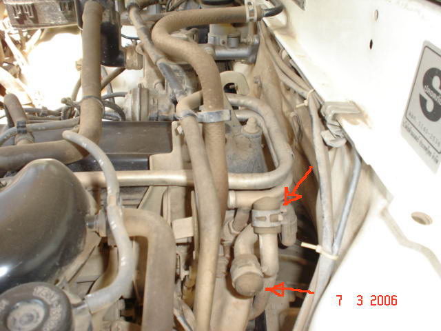

       อ้อ!!เมื่อกี้ข้ามไป สายน้ำจากเครื่องที่จะต่อกับหม้อต้ม เอามาจากท้ายเครื่องซึ่งเครื่องรุ่นนี้เขามีเตรียมไว้ให้เลย นัยว่าใช้กับ Heater ในเมืองหนาว ในภาพเป็นรถ+เครื่อง 4Y ตัวแท้ๆ

       ช่างเขาติดกระปุกออโต้ลูปมาให้ด้วยบริเวณแถวเนี้ย แต่ผมถอดออกไปแล้ว เพราะคิดว่าไม่จำเป็น แถมกลิ่นควันที่มันออกมา ทำให้แยกไม่ค่อยออกว่าเป็นกลิ่นแก้สที่จูนหนาไป หรือเป็นกลิ่นออโตลูป

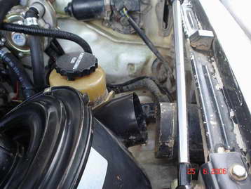

       การ์ดกันความร้อนหม้อลมเบรค แม่ปั้มครัชบนใส่ตอนใช้เครื่องดีเชลเทอร์โบ ซึ่งแถวนี้จะร้อนมาก เพราะเป็นที่อยู่ของโข่งไอเสียเทอร์โบ แต่ตอนนี้ไม่ร้อนอย่างนั้นแล้ว แต่ก็ไม่ได้ถอดออกเพราะยังมีประโยชน์อยู่บ้าง + Coil แรงดันไฟสูงของ Accel สั่งซื้อมาจากคุณหยอง

       รถคันนี้สาเหตุที่ใช้หม้อกรองของ Surf เพราะต้องใช้แบตเตอรี่ 2 ลูก เพื่อใช้งานกับวิ้นส์ไฟฟ้าตามแบบฉบับของรถลุย แต่ของผมพิเศษกว่าที่เป็นระบบวิ้นส์ 24 Volt

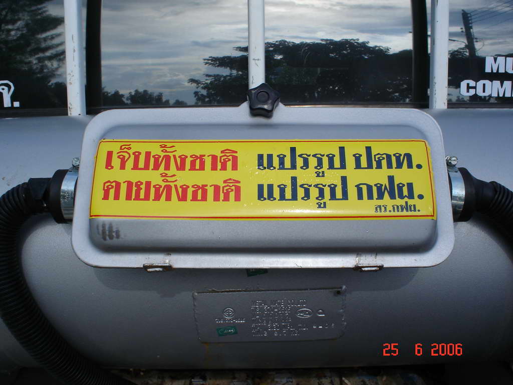

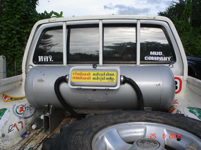

       ถังเป็นของ Matal Mate ขนาด 96 ลิตร ตอนสั่งช่างติดตั้งบอกใช้ถังของยี่ห้ออะไรก็ได้ แต่ความกว้างของถังต้องพอดีระหว่างซุ้มล้อ เพราะถังแก้สจะได้ไม่ลอยโด่แบบเนี้ย น่าเกลียดไปหน่อย นี่คงต้องแก้ โดยต้องยอมทุบซุ้มล้อนิดหน่อย

       ติดสติ๊กเกอร์ของหน่วยงานสมัยคัดค้านการแปรรูป ซึ่งโดนขโมยซีนไปขยายผลต่อ ทำให้คนนำไปขยายผลได้ดิบได้ดีเป็นว่าที่ สว.กทม ไปแหล่ว

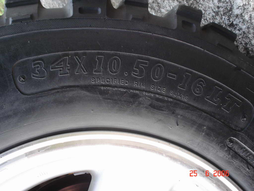

       การใช้งานตอนใช้มิ๊กซ์ครอบปากคาร์บูฯ รู้สึกว่าเป็นถังแรกๆ จูนยังไม่เข้าที่ ถัง 96 ลิตรวิ่งได้ 400 โล. ย้ายมิ๊กซ์แล้วจูนใหม่ได้ 500 โล. แต่ผมยังใช้เฟือง 8:39 อยู่ ทำให้ต้องลากรอบยาวไปหน่อยทำให้ค่อนข้างสิ้นเปลือง ประกอบกับยางใหญ่อุปกรณ์ติดรถอีกน้ำหนักทั้งหมดร่วม 2 ตัน ตอนนี้ขยายมิ๊กซ์แล้วและจะทดเฟืองเป็น 7:37 ถังนึงน่าจะได้ 600 โล.

ของผมตอนไปช่วยน้ำท่วมที่อุตรดิตถ์ บรรทุกของไปเต็มกระบะหลัง เส้นทางช่วงลำปาง-อุตรดิตถ์ขึ้นเขาตลอด ก็ไปได้สบายครับ วิ่งแก้สตลอดทั้งไปและกลับ อัดแข่งไปกะแมงหวี่ตลอดช่วงอยู่ในเขา ยังกินแก้สที่ 1.9-2 บาทครับ
