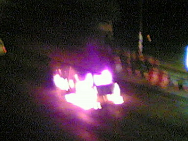

       ระวัง จอดรถติดไฟแดง อยู่ดี ๆ ไฟลุกท่วมทั้งคันนะ เห็นมานักต่อนักแล้ว

       รูปนี้ถ่ายจากมือถือ nokia เวลา ตีห้า ที่สี่แยกมีนบุรี คนขับรอดตายได้หวุดหวิด แก็ส LPG รั่ว

       อยากจะถามร้านติดตั้งทั้งหลาย ถ้าไฟไหม้รถยนต์ อย่างงี้ ใครจะเป็นผู้รับผิดชอบ ใครจะชดใช้ชีวิต และทรัพย์สิน
