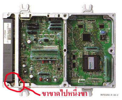

       จากความผิดพลาด ที่ไม่ตั้งใจ ทำให้ไฟซ๊อต ระหว่างเดินสายสัญญาณ O2
ทำให้กล่อง ECU ผมเกิดอาการเดี้ยง
ระหว่างรอหาอะไหล่ กล่องใหม่ (หาไม่ได้ง่ายๆ ด้วย)
วันนี้เลย ลองลื้อ กล่อง ECU ออกมา และจากคำแนะนำของช่าง
เพื่อดูว่าเกิดการเสียหายอย่างไร เผื่อเจอร่องรอยความเสียหาย
ได้ผลหลังจากช่วยกันดูหลายตา พบรอยจนได้
ตรงช่องเสียสายไฟ จะมีแท่งโลหะ เพื่อนำสัญญาณลงแผ่นปริ๊นท์วงจร
มันมีร่องรอยการช๊อด และแท่งโลหะขาดไปหนึ่งขา
แต่เนื่องจากมันมีระยะห่างน้อยมาก การบัคกรีด้วยความยากลำบาก
และบัคกรียังไงก็ไม่อยู่ตะกั่วไม่ยอมเกาะขาแท่งโลหะ
จึงใช้ลวดทองแดงสายไฟ เอามาบัคกรีเพื่อต่อขาสัญญาณให้ครบวงจร
ด้วยความดีใจและอยากทดลอง จึงต่อกล่องวงจรกลับเข้าที่
สตาร์ทเครื่อง...
ไชโย....มันทำงานเหมือนปรกติ เครื่องเดินเรียบเหมือนเดิม
ลองขับรถออกไปลองเครื่อง วิ่งเป็นปรกติ ทั้งน้ำมันและแก๊ส
แต่.....
อยู่ๆ เครื่องก็กระตุกและเริ่มฟอด ดับกลางถนน
พยายามสตาร์ทอยู่นาน กว่าจะติด
พอติดได้รีบคลานกลับอู่

       กลับเข้าอู่ได้ก็ดึกเลย คาดว่าที่บัคกรีไป พอสะเทือนหน่อย สายทองแดงที่ใช้เส้นเล็กฝ่อยๆ เพียง 1 เส้นมันคงหลุด
( รูปภาพ แทนครับ เอามาจาก web
http://www.pantipmarket.com/view.php?id=A2711926
ขอขอบคุณเจ้าของภาพล่วงหน้า
ภาพนี้ไม่ใช่ ecu ของผมนะครับ เพื่อให้เห็นภาพว่า แท่งโลหะมันอยู่ตรงใหน
ตอนแกะมาไม่มีกล้องถ่ายรูปอ่ะครับ
คำถามครับ
ผมควรจะทำยังไง ถึงจะบัคกรี ขาที่ขาด ต้องใช้อะไรเชื่อมให้มันติดกันแน่นๆ

       ก็ลองเอาเข้าร้านซ่อมพวก ทีวี ซิครับ ให้เขาช่วยเหลือหน่อย อธิบายให้เขา เข้าใจ
อ้อ.สายที่แทนของเดิมควรเท่าเดิมครับ ไม่ควรเล็กกว่า
 จาก jetda
 อังคาร, 27/6/2549
08:25
61.19.220.5
       ใช้สายขนาดเท่าเดิม ใช้กระดาษทรายถูกบริเวณที่จะบัดกรีจะทำให้ติดง่าย ใช้ขี้ผึ้งช่วยอีกแรงก็ดี
 จาก Ko_City
 อังคาร, 27/6/2549
09:25
202.142.200.252
       ใช้สายไฟเลยครับสายไฟที่มีฉนวนนะครับ หรือสายโทรศัพท์ก็ได้ (สายแข็งเส้นเดี่ยว มีฉนวน)
ใช้กระดาษทายหรือปลายมีดขูดๆๆ มันก่อนแล้วค่อยบัดกรี ใช้หัวแร้งปลายแหลม วัตต์ต่ำๆ อย่าให้ร้อนเกิน
ห้ามใช้หัวแร้งปืนตัวใหญ่ที่มีใช้ตามอู่รถยนต์ทั่วไปเด็ดขาดเพราะ ลายปริ้นจะพังเอา หัวมันใหญ่มาก
ถ้าจะให้บัดกรีง่าย ให้จุ่มฟลั๊กก่อน จะบัดกรีง่าย แต่ข้อเสียคือสกปรก ปกติช่าง อิเล็ค ไม่มีใครใช้กัน

       ให้บักรี ระหว่างอุปกรณ์ต่ออุปกรณ์
ไม่ต้องบัดกรี ลงปริ้น นะ

ใช้หัวแร้งตัวใหญ่ๆ แล้วก็บักรี ลงปริ๊นท์ไปแล้ว
หุย...มันจะพังมั๊ยว้า...เดี๋ยวยิ่งไปกันใหญ่

       อ่านแล้วผมว่าอย่างทำเองเลย เอาไปให้ช่างซ่อม อุปกรณ์ไฟฟ้าทำให้ดีว่า แค่ บัดกรี ไม่กี่ตังหรอก บางที่ไม่คิดตังด้วยซ้ำ ใช้หัวแรงวัตต์สูงระวัง คอนเนตเตอร์ละลาย..

สุดท้ายนึกขึ้นมาได้ว่ามีพี่ที่ อยู่ พระจอมเกล้าเจ้าคุณทหารลาดกระบัง
ด้วยความช่วยเหลือของน้อง (จำชื่อไม่ได้แล้)
ประจำห้อง ภาควิชา วิศวะ อีเลคฯ
ช่วยจัดการให้เรียบร้อย ลื้อของเก่าที่บัคกรีไม่ดีออก
ทำให้ใหม่เนียนๆ เลย พร้อมตรวจสอบ การช๊อต รอยใหม้ ต่างๆ ให้ด้วย
รถใช้งานได้เหมือนเดิม ทั้งน้ำมัน ทั้งแก๊ส
