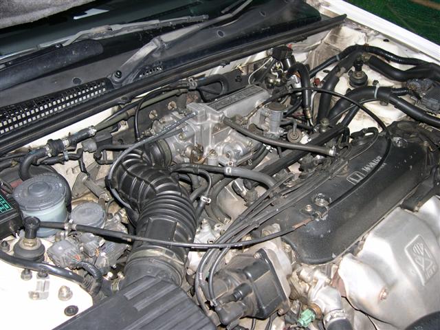

       ผมใช้ฮอนด้าแอคคอร์ด ตาเพชร เครื่อง 2000 หัวฉีด หม้อต้ม HANA เวลาสตาร์ทตอนเช้า ไม่ว่าจะเป็นน้ำมันหรือแก๊ส สตาร์ทง่ายมาก แต่หากเครื่องร้อน ๆ ดับเครื่องประมาณ 1 นาที แล้วสตาร์ทใหม่ ติดยากมาก บิดกุญแจทีแรกทำท่าเหมือนจะติด แล้วก็วูบไป พอสตาร์ทใหม่ ต้องสตาร์ทแบบลากยาว ๆ หลาย ๆ ครั้ง กลัวไดชาร์ทพังเหมือนกัน ไม่รู้จะแก้ยังไง พยายามจูนจนได้ที่แล้ว (ศึกษาจากในเว็ปนี้แหละ)

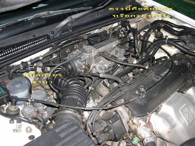

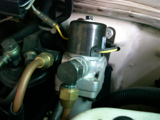

       ตรงนี้มันเป็นติ๊กแก๊ส หรือกรองแก๊สครับ ไม่รู้เหมือนกัน

125.25.31.191

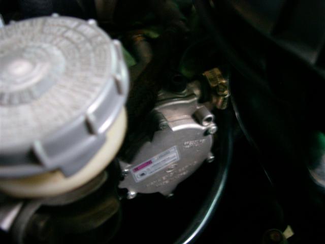

       ถ้าเป็นติ๊กแก๊ส ระยะห่างระหว่างติ๊ก กับหม้อต้ม ห่างขนาดในภาพ มีส่วนทำให้สตาร์ทยากมั้ยครับ ผมจูนจนท้อแล้ว บางครั้งจูนบางจนแบ็ค บางครั้งก็จูนซะหนา ก็ยังสตาร์ทยากเหมือนเดิม ย้ายมิ๊กก็แล้ว หรือเป็นเพราะหม้อต้มยี่ห้อ ฮานา ผมดูหม้อยี่ห้อนี้ ไม่เห็นมีอะไรให้จูนเลยครับ มีแต่วาล์วทองเหลือง และวาล์วกลางสายแค่นั้น

       ภาพหม้อต้มชัด ๆ

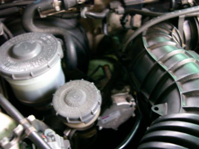

       อีกรูปครับ รูเล็ก ๆ ตรงขวาบน คือรูอะไรครับ
