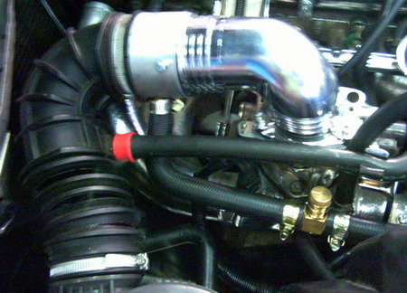

ถามเซียนย้ายมิกซ์ครับ Renault 21 ติดมิกซ์ตรงนี้เหมาะสมมั้ยครับ ต้องย้ายมิกซ์มั้ย

       ตอนนี้ใช้งานได้ดีครับ แต่มือชักคัน เห็นสมาชิก TAC ย้ายกันเยอะ ถ้าเป็นไปได้ก็อยากให้มีความสมบูรณ์สูงสุด ถ้าจะย้ายควรย้ายไปตำแหน่งไหนดีครับ
(ปล. รูปไม่ใช่ของรถผมจะครับ เป็นของเพื่อนสมาชิกในเวบ Renault club แต่ติดตำแหน่งเดียวกัน รถรุ่นเดียวกัน)

       เบาปกติไม่สั่น เร่งทันใจ เปิดแอร์ไม่ดับ ทุกอย่างปกติ ถ้าดีถ้าชอบไม่ต้องย้ายหรอกครับ ใช้ไปก่อน ยังไม่มีปัญหา ถ้าย้ายอาจเกิดปัญหาก็ได้

       ดูในรูปแล้วมันห่างจากปีกผีเสื้อพอสมควรแล้วนิครับ ทำไมต้องย้ายอีกครับ 6-8 นิ้วจากปีกผีเสื้อ ถือว่าเจ๋งแล้วครับ ต้องถามคุณ เค..กับอาจารย์แอ้มดูครับ ผมอะจิ เครื่อง 4G63 ในโซนาต้า จะย้ายงัยยังไม่รู้เลยมันเบียดเสียดกันซะ หาที่ลงไม่ได้แล้วครับ

จริงๆแล้วไม่แน่ใจว่าติดจุดนี้เป็นจุดที่ดีที่สุดแล้วหรือไม่ อยากเค้นประสิทธิภาพของมันออกมาใช้ให้เกิดประโยชน์สูงสุดครับ แต่ไม่อยากลองมั่วซั่ว ก็เลยถามท่านเกจิมิกซ์ดีกว่าจะได้ไม่เสียเวลาเปล่าๆปลี้ๆครับ

       ตอนนี้ก็ห่างพอสมควรแล้วครับ ส่วนจุดที่ดีที่สุด คงตอบไม่ได้หล่ะครับ หุหุหุ ถ้าพอมีเวลา จะลองดูก็ได้ครับ

       ย้ายไปสุดกรองอากาศเลยครับ ผมย้ายไปไกล ๆ อ่ะครับ ให้ระยะผสมมาก ๆ หน่อย ผลดีคือ เดินเรียบ และคุมอยู่ ไม่ใช่ว่า 6 นิ้วแล้วจะดีครับ

       เจ้า R21 เนี่ย มันจะมีท่ออีก 1 ท่อครับ เป็นท่อที่ต่อระหว่างกรองอากาศ กับ idle speed control valve ซึ่งตรงนี้ร้านเค้าก็ใส่มาให้ก็เลยไม่มีปัญหาเรื่องเดินเบาซักเท่าไหร่.........ลองเอามิเตอร์วัดที่ O2 ตอนเดินเบา300 mA บางมากแต่นิ่งดี
ความเร็ว 60 กม./ชม ได้ 580 กว่า...ความเร็ว 100 ขึ้น ก็ขึ้นตามไป 780 กว่า...หนามากๆ
ปัญหาก็คือเวลาออกตัวตอนนี้สิ มันเหมือนวูบหายไปครึ่งจังหวะครับ เป้นหม้อต้ม Tomasetto จะจูนยังไงดี ย้ายมิกซ์จะหายมั้ยครับ

       คุณ CoCoa ครับ ย้ายมิกซ์ จะช่วยให้มีบัพเฟอร์ไอดี แก๊สไม่ขาด ขณะเร่งเครื่องครับ
จะจูนช่วยได้นิดหน่อยก็ตรง เซ้น ถ้าหากว่าเซ้นเดิมแข็งไป รถจะออกตัวกระตุกครับ คือเหยียบเบาๆ เซ้นมันยังแข็ง ไม่ยอมจะจ่ายอ่ะครับ

       แปลกมากๆครับ ตอนเครื่องยังไม่ร้อนจัด คือร้อนแบบกลางๆจะไม่มีอาการนี้เลย แต่พอเครื่องร้อนจัดกลับมีอาการนี้ (ซึ่งผมรับรองได้ว่าน้ำที่เข้าหม้อต้มร้อนจี๋ประมาณ 95-100 C จริงๆ น้ำที่ใช้เป็นน้ำที่ออกจากเครื่อง เข้าหม้อต้ม ออกจากหม้อต้มเตรียมที่จะไปหม้อน้ำหาก thermostat เปิด ถ้าไม่เปิดจะวิ่งย้อนกลับไปเข้าเครื่องอีก) หม้อต้มมันมีขีดจำกัดของอุณหภูมิน้ำเข้ามั้ยครับ เช่นน้ำร้อนเกินไป performance หม้อต้มตกหรือป่าวครับ

       นั้นไม่ใช่ปัญหาที่ควรคำนึง คือ เส้นผ่าศูนย์กลางมิกเซอร์ กับ เส้นผ่าศูนย์กลางรูจ่ายก็าซ ต้องเหมาะสมตามอัตราส่วน และหม้อต้มต้องจ่ายได้อย่างเพียงพอด้วย

       ย้ายเรียบร้อยครับ
คราวนี้ย้ายมาติดกรองอากาศเลย กลึงมิกเซ่อร์แบบฝังท่อขนาด 64 mm รูใน 27 mm 400 บาท เปลี่ยนท่อกรองอากาศ 150 บาท รวม 550 บาท
ลงมือทำเองชั่วโมงกว่าๆก็เสร็จ สุดๆครับ ประทับใจ รอบเครื่องนิ่งนิ่มกว่าเดิมชัดเจน ขัดกับทฤษฏีอย่างสิ้นเชิง...แต่ยังไม่ได้จูนหม้อต้ม เลยเอาไปลองขับออกตัวไม่ค่อยดีนักสะอึกเล็กน้อย จึงลงมาปรับsensitive คลายออกทีละครึ่งรอบ 2 ครั้งรวมแล้ว 1 รอบ อาการออกตัวสะอึกหาย ไฟ AF โชว์สีเขียวดวงแรกตลอดในรอบเดินเบา รู้สึกว่าหนาไปนิดเลยไปปรับ idle ลดลงทีละครึ่งรอบ โอ้ว.ว.ว.ว....แทบจะไม่ต้องเปิด idle เลย รอบเครื่องก็ยังนิ่งออกตัวดี แต่เอาน่าใครๆก็ปรับกันประมาณครึ่งรอบก็เลยปรับเพิ่มไปครึ่งรอบจะได้สตาร์ทง่ายๆหน่อย
รอบเครื่องนิ่งกิ๊ก แต่อัตราเร่งอืดกว่าเดิมเล็กน้อย ไม่เป็นไร ชอบๆ ชอบขับแบบนิ่มๆสไตล์คุณชาย (สาวๆชอบ อิอิอิ สาวๆส่วนมากไม่ชอบนั่งรถกระโชกกระชากอยู่แล้ว) ....แล้ว ที่สำคัญ เห้ย..........มันประหยัดขึ้นอีกด้วย(สังเกตุจากเข็มที่ถังลดลงประมาณ 6% ซึ่งปกติวิ่งระยะทางเท่านี้จะยุบไป 10%
สรุปว่า พอใจมากๆ และขัดกับทฤษฏีที่ให้มิกอยู่ใกล้ลิ้นปีกผีเสื้อที่สุดเท่าที่จะทำได้ที่รู้มาก่อนหน้านี้อย่างชัดเจน

       เอ ผมสงสัยจังคับ ท่อไอดีของ r21 มันมีท่อเดียวนี่คับ อีกท่อเป็นเล็กขนาดเล็กๆ สำหรับเอาไอน้ำมันเครื่องมาเผาไหม้ ที่ต่อระหว่างกรองกับฝาครอบ สำหรับ isc มันจะมีท่อที่เดินอยู่ในท่อร่วมไอดีนะคับ ต่อมา r21 รุ่นที่มีแลมด้าเซนเซอร์ไม่มีเข้ามาขายในไทย คุณเปลี่ยนเครื่อง หรือเอาไปติดตั้งเพิ่มเติมคับ

       R21 Phase 2 เครื่อง 12V เป็นแบบนี้ทุกคันครับ
ท่ออากาศหลักของ R21 จะมีท่อเดียวก็คือท่อที่วิ่งไปลิ้นปีกผีเสื้อ และมีท่อไอน้ำมันเครื่องจั๊มสายระหว่างกรองกับฝาครอบ ถูกแล้วครับ
แต่ที่ด้านล่างหม้อกรองอากาศ เยื้องๆไปทางหน้ารถ จะมีอีก 1 ท่อ ที่ต่อไปที่ isc ที่สั่งงานแบบ common ground ด้วย ECU ซึ่งตรงนี้ก็มีเหมือนกันทุกคันสำหรับรุ่น 12V ไอ้ท่อนี้หล่ะครับที่เราตัดมันและเอาสามทางต่อและเดินสายแก้สเข้าไปเลี้ยงด้วยเล็กน้อย(เล็กน้อยจริงๆ มีผลเฉพาะรอบเดินเบา วาล์วคุมแก้สตัวนี้เปิดไม่เกิน45องศา จากระยะที่วาล์วปิดสุด ทำให้รอบเครื่องช่วง Load สูงๆไม่ตก)
