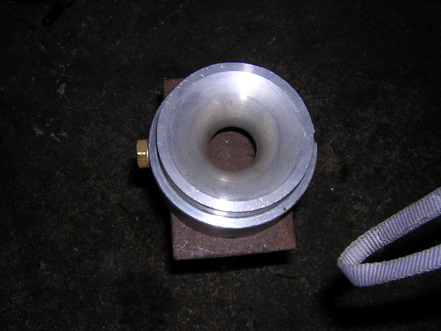

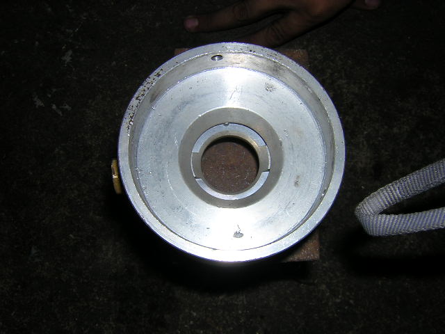

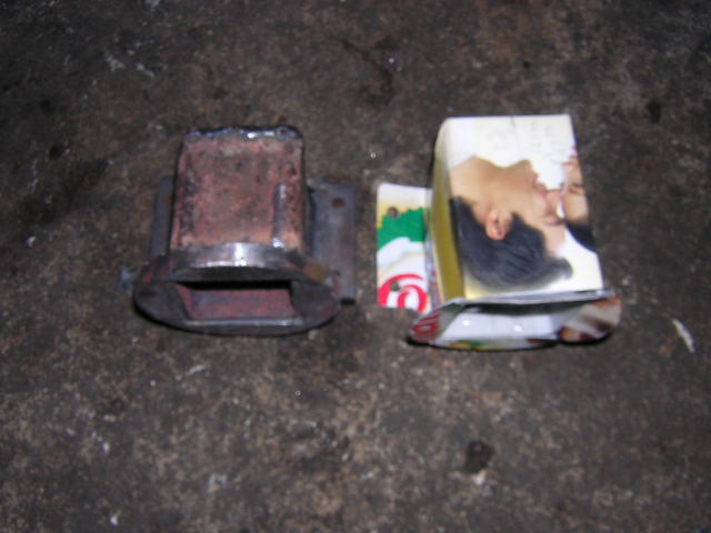

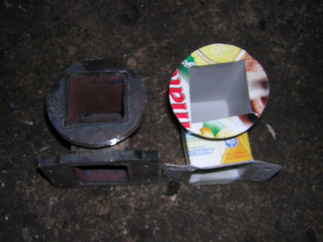

       พอดีงานยุ่งจิง ๆคับ แอบ ๆ มา post ไม่ต่อเนื่องต้องอภัยด้วยคับ อันนี้ด้านมิ๊กเซอร์คับ

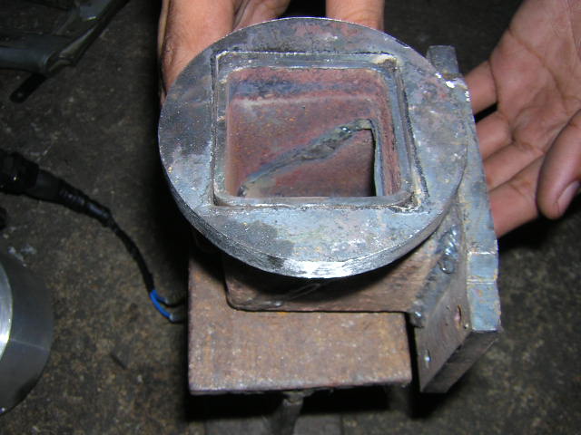

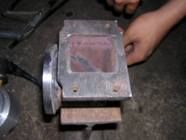

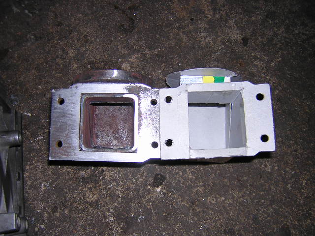

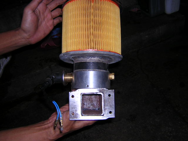

       อันนี้ด้านหน้าแปลนแอร์โฟลคับ

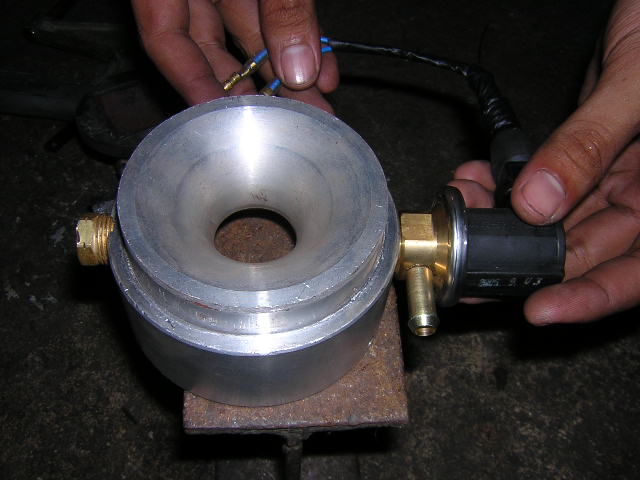

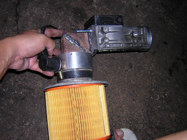

       อันนี้ทำไปใส่รถโอเดนคับ ไม่ใช่โตต้า และมิ๊กเซอร์ที่ถูกเลือกมาคือมิ๊ก HANA รูกลาง 26มมคับ

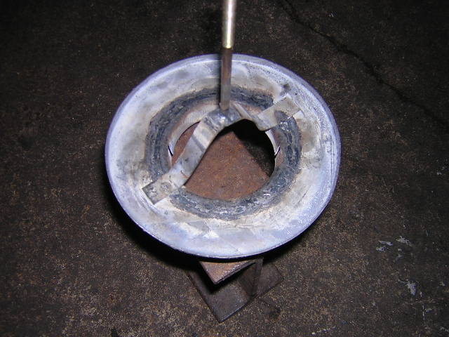

       รูจ่ายแก๊สด้านในแบบจันเสี้ยว ซึ่งคล้ายกับมิ๊กของ เวฟเบอร์ครับ ไม่เน้นเตาแก๊ส
 จาก K_CAMRY_TAC#XX
 จันทร์, 26/6/2549
11:31
161.200.255.161
       จ่ายแก๊สดุดันด้วยดิวตี้โซลินอย

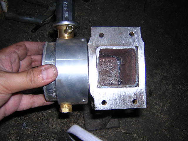

       ด้านนี้ครอบมิ๊กเซอร์เข้าไปซะ
 จาก K_CAMRY_TAC#XX
 จันทร์, 26/6/2549
11:36
161.200.255.161

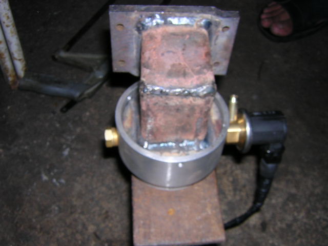

       ไม่ได้ใช้ท่อมีเนียมดัดทรายเข้าโค้งครับ เอาเหล็กบ๊อกตัดเชื่อม ได้ความมั่งคงและสวยงาม

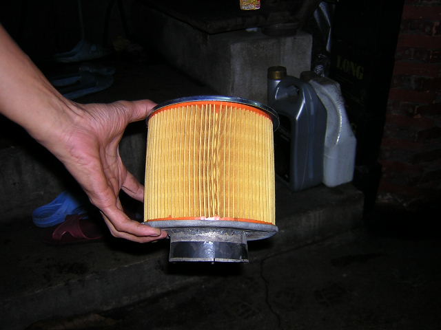

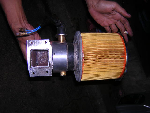

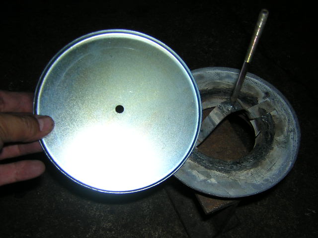

       มาถึงกรองอากาศบ้าง
อันนี้เรียกว่าหนมปังชั้นล่าง
 จาก K_CAMRY_TAC#XX
 จันทร์, 26/6/2549
11:51
161.200.255.161
       อันนี้หนมปังชั้นบน

       ประกอบบิ๊กแม๊กซะ
 จาก K_CAMRY_TAC#XX
 จันทร์, 26/6/2549
11:56
161.200.255.161
       ประกอบร่างพร้อมกินคับผม

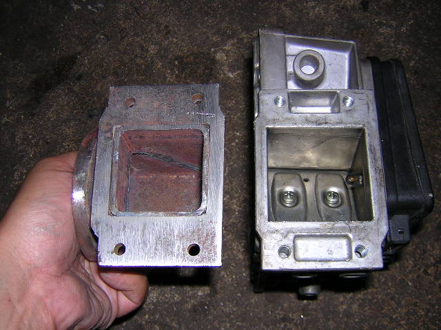

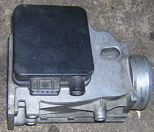

       ยังมองภาพไม่ออกนี่คือแอร์โฟลคับ
 จาก K_CAMRY_TAC#XX
 จันทร์, 26/6/2549
12:04
161.200.255.161
       แอร์โฟลแบบบานหน้าต่างคับ วางคู่กะหน้าแปลนคับ

       ประกอบร่าง
