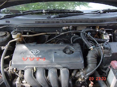

       รายงานผลหลังติดตั้ง LPG เรียบร้อยแล้วครับ
อัตราแร่งปกติ แต่ปลายต่อรอนิดหน่อยกว่าจะถึง 150 แต่หมดถนนวิ่งเลยยังไม่รู้ว่าเต็มที่ได้เท่าไร แต่แค่นี้ก็เกินพอใจแล้ว
อัตราการสิ้นเปลืองยังไม่ทราบเพราะยังไม่วิ่งจริงจัง
เสียงเครื่องยนต์ปกติแต่มีเสียงวีดนิดหน่อยจากท่อไอดีแสตนเรสที่ต้องเปลี่ยนเพื่อความปลอดภัย เพราะติดรถมาเป็นพลาสติก
ไฟเอ็นจิ้นโชร์เป็นเพื่อนร่วมทางทั้งสองระบบ
ยังมีปัญหาอีก 2-3 เรื่องเกี่ยวกับอุปกรณ์ แต่เรื่องเล็กๆ น่าจะแก้ไขได้ไม่ยาก

       ย้ายมิกสิครับ แล้วปลายคุณจะ วิ่งดีกว่านี้ครับ

       อยากเห็นภาพการย้ายมิกของเครื่อง 7A FE 1800 CC ครับ เท่าที่ดูเห็นระยะทางท่อดูดอากาศค่อนข้างสั้นครับ

       ย้าย มิก ย้าย ยังไงอ่ะครับ รถผมติดตั้งมาแล้ว ช่างทั่วไป ย้ายได้ใชไหมครับ

       ย้ายมิกสิครับ แล้วปลายคุณจะดีขึ้น 180 ได้แต่ต้องรอนานหน่อย

       แรงสู้ Vios ไม่ได้ 150 เอง vios ผม มากกว่า180 อีก บอกช่างซิเอาแรงแค่ไหน แรงกว่านำมันก็ได้

       ยินดีเพื่อนสมาชิกไหม่ เราชาวอัลติสด้วยกัน และยังไม่ย้ายมิก เลย เพราะยังไม่เจอปัญหานิ

       ตอนดิดตั้งผมบอกช่างให้เอามิกไว้ใกล้ๆ กรองอากาศ แต่ช่างบอกว่าใกล้ปีกผีเสื้อดีกว่า ผมก็คิดว่าสูตรเขามั้ง ก็เลยเฉยๆ แล้วทดลองใช้ดูก่อน แล้วย้ายที่หลัง แต่กลัวว่าประกัน 1 ปีของทางร้านจะมีปัญหาหรือเปล่า ส่วนของคุณ RR ไม่ต้องเปลี่ยนไอดีหรือครับ ของผมช่างแนะนำให้เปลี่ยนเพื่อกันแบคล์แล้วแตก ก็เลยเปลี่ยนกันพลาด เพิ่งใช้ได้แค่สามร้อยโลเองยังไม่มีอาการผิดปกติใดๆ แล้วเรื่องไฟเอนจิ้นละครับโชร์ไหมครับของผมโชว์ตลอด ทางร้านบอกว่ากำลังหาทางแก้ไขอยู่เอาที่ได้ผลแน่ๆ ก่อนแล้วจะให้เข้ามาแก้ไข ทางร้านรับผิดชอบดีมากครับ ผมเองก็ไม่ได้วิตกอะไรมากนักเท่าที่อ่านในกระทู้หลายคนก็ปัญหาเดียวกัน ช่างคงมีวิธีแก้ไขได้ในโอกาสต่อไป แล้วมิกของพี่ RR โค้งได้ตามท่อหรือว่าตรงๆ เหมือนมิกทัวไปครับ ของผมใช้มิก 26 แต่หัวอีกข้างมันใหญ่เพื่อครอบตรงปีกผีเสื้อ ถ้าจะเปลี่ยนคงต้องหามิกแบบๆ พี่ RR ครับ แต่ผมขับรถไม่เร็วนานๆ จะลองซักทีเพื่อทดสอบเท่านั้น ตอนนี้คิดจะติดแลมด้าเพื่อปรับเรื่องไฟเอนจิ้น แต่ขอดูผลจากพี่ๆ ที่เขาติดกันก่อนจะได้ไม่เสียเวลาไปหาช่างอีก เกรงใจช่างด้วยครับงานเขายุ่งมากจริงเห็นแล้วยังสงสารเขาเลยคงเหนื่อยน่าดูเลย สวัสดีและขอบคุณทุกคำชี้แนะครับ

       หลายเสียงที่ย้ายมาแล้ว มีทั้งที่มีปัญหามา และลองย้ายดู ก็บอกว่า รู้งี้ย้ายตั้งนานแล้ว หุหุหุ
