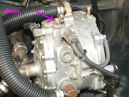

ปรับพาวเวอร์วาล์วออกจนสุดแล้ว ก็ยังบางอยู่จะปรับตรงไหนได้อีกครับ หม้อต้ม niki รุ่นเก่า

       คือไปติด A/F meter มานะครับ แล้วลองปรับวาล์วเพื่อให่มันวิ่งขึ้นนะครับ ของเก่าวิ่งไม่ค่อยออก แต่ปรับจนสุดแล้ว A/F ก็ยังไม่ขึ้นเลย แต่ตอนเดินเบาขึ้น ปรกติ อยูที่กลางๆ แต่ตอนเร่งลดหายไปเลยครับ เลยอยากทราบว่าจะ ปรับตรงไหนได้อีกครับ เพราะตอนนี้ปรับวาล์วออกสุดจนจะหลุดแล้วครับ ใครพอจะทราบบ้าง ขอบคุณครับ / กอล์ฟ

       ปรับตรงพาวเวอร์วาล์วที่กลางสายครับ ตัวนี้จะอยู่ที่ ระหว่าง มิกเซอร์และหม้อต้มครับ

       หากปรับเซ้นไว้ดีแล้ว ขณะวิ่ง ปรับได้แค่วาล์วกลางสาย (พาวเวอร์วาล์ว) เท่านั้นแหล่ะครับ หากปรับแล้วยังบางอยู่ ยังไม่ขึ้น ต้องลองเช็คหม้อด้วยครับ ว่าเสียหรือเปล่า เพราะเท่าที่ลองปรับหม้อนิกิมาบ้าง พบว่าค่อนข้างจะปรับยากพอสมควร แต่ก็ปรับได้ ถ้ามันไม่ได้เสียอะไรนะครับ
ถ้าปรับแล้วไม่เป็นผล เอาไปให้ช่างเขาเช็คดูครับ ว่าตัวหม้อมันเสียหรือป่าว

       5555 อาการเดียวกันเลยแฮะ เพราะผมก็หม้อ Nikki เหมือนกัน
ตอนใช้มิก 32 มิล รอบเดินเบา ส่วนผสมปกติดีครับ แต่ถ้าเปิดแอร์ ไล่รอบ หรือเร่งเครื่อง บางทันทีครับ
ผมลองจูนจนไม่รู้จะจูนยังไงแล้ว ทั้งย้ายมิกก็แล้ว จนติดแลมด้าคอนโทรลก็แล้ว ก็ยังเร่งแล้วบาง
สรุป ผมลองลดขนาดรูมิกเป็น 30 มิลครับ (ใช้ปากขวดน้ำเนี่ยแหละ 55) เห็นผลเลยครับ เดินเบา เปิดแอร์ ไล่รอบ เร่งเครื่อง หม้อจ่ายทันตลอดครับ ส่วนผสมเนียน แต่บริโภคหนักกว่าเก่าแฮะ ไม่เป็นไร จ่ายแพงกว่าอีกนิด แต่ได้สบายใจว่าเครื่องไม่พังครับ
อืม ลองลดขนากรูมิกดูก็ได้นะครับ หลังเปลี่ยนมิกแล้วจูนเดินเบากับจูนพีคใหม่อีกที

       มิกผม 28 เองครับ แล้ว ไอ้ตัวเพาวเวอร์วาล์วนะก็ปรับจนสุดจนแทบจะหลุดออกมาแล้วนะครับ จะว่าปรับหนาคงไม่ใช่มั้งครับ เพราะ A/F ยังไม่ติดเลยด้วยซ้ำตอนเร่งนะ ถ้าจะปรับตรงน๊อตตัวใหญ่ๆ หน้าหม้อต้นนะจะได้รึเปล้าครับ ใครทราบบ้าง

       ลองดุนะครับ
1.สีหัวเทียนถ้าบางจริงจะสีขาวและแห้ง
2.เปิดวาล์วถังเพิ่มขึ้นอีกสัก 1 รอบแล้วดูอาการถ้าหายก็แสดงว่าเปิดน้อยไป
3.ถ้าบางจริงจะขับไม่ออกและกินแก๊สน้อยมาก
ถ้าไม่มีอาการเหล่านี้ก็แสดงว่าบางไม่จริงเพราะA/Fเสียหรือมีการรั่วให้อากาศเพิ่มเข้ามาในระบบ

       http://www.gasthai.com/boardgas/Question.asp?ID=A7999
คุณกอล์ฟ นั่นมันหม้อต้มรถ ของผมนะครับ... ไปอยู่ในรถคุณได้ยังไง.....ครับ..ช่วยอธิบายด้วยสิ

       ขออภัยครับ พอดียืมรูปมา อิอิ ส่วนวาล์วถังคลายออกจนสุดแล้ว A/F dก็ไม่น่าจะเสียนะครับ เพราะตอนเดินเบากับ ตอนใช้น้ำมัน ขึ้นปรกติเลยครับ งง มาก กลัวเครื่องพังมากเลยครับ เพราะ A/F ไม่ขึ้นเลยตอนเร่ง ทำไงดีครับ ใครช่วยหน่อย

       ถ้าเป็นตามที่ว่ามา ก็เดาว่า หม้อจ่ายแก๊ส ไม่พอต่อความต้องการ หม้ออาจผิดปกติ เช็คดูครับ
