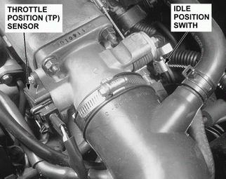

       คุณวินิจที่ใช้J2ครับช่วยบอกรายละเอียดเพิ่มได้มั๊ยครับว่าปลั๊ก TPSที่แตกเป็นอย่างไรปลั๊กนี้อยู่ตรงใหนของเครื่องยนต์ครับ เพราะตอนนี้ผมนำรถHyundai J2 ของผมไปติดที่ GMC อยู่เหมือนกันเป็นระบบหัวฉีดของ Autronic ราคา40000กว่าบาทจะได้เช็ครถก่อนเอากลับเพราะผมอยู่ชลบุรีไปกลับจะไกลมากครับ ทางร้านนัดรับรถวันพุทธนี้ครับถ้าเจอปัญหาจะได้ให้ทางร้านแก้ซะเลย หรือคุณวินิจจะเมลล์ส่งมาพร้อมรูปที่ e-mailของผมก็จะขอบพระคุณอย่างสูงครับ rittichait@sanook.com อ้อแล้วปลั๊กTPS ถ้าแตกซื้อได้ที่ใหนครับราคาเท่าไหร่

       เคยลงรูปไว้ตอนเวปclubhyundaiยังอยู่ ตัวที่แตกในนั้นมันเป็นตัวเมีย(คงแตกเพราะถูกกรองแก้สกดลงมาจากฝากระโปงอัดทับลงมาอีกถ้าเขาติดดีๆไม่ม่ปัญหาครับ)ช่างหมกเม็ดเอาแผ่นพลาสติกยัดไว้ข้างในแล้วเอาเคเบิลมัดไว้(มีหลายอย่างเลยทำเก็บไม่เรียบร้อยสมราคา42000ที่ต้องจ่ายผมต้องมาเก็บงานเองหลายจุดเลย) ผมซ่อมเอากาวอีปอกซี่ทาพันเทปและเคเบิลไทรัดอีชั้นแน่นดีแล้ว(ถ้าแตกอีคงต้องดัดแปลงทำเป็นหางปลาตัวเมียแทน)ใช้มา9เดือนแล้วยังใช้ได้ครับ
