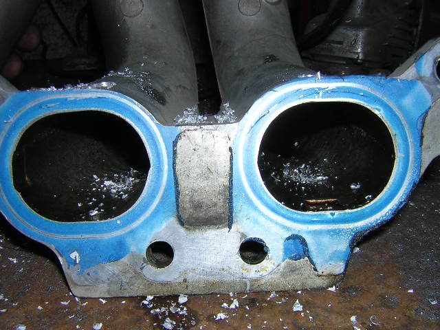

จะไปติดที่ gas in car อ่ะครับ แบบหัวฉีด ไม่ทราบว่าที่ร้านนี้ใครเคยไปติดบ้าง เค้าถอดท่อร่วมไอดี แล้วค่อยเจาะหรือเปล่า

       กลัวเรื่องเดียวนี่แหละครับ ไม่ทราบร้านเค้าทำอย่างไรตอนเจาะท่อร่วมไอดีครับ

       ถอดออกครับ ของผมก็ติดที่นี่เหมือนกัน ไม่มเคยมีปัญหาเลย ที่อื่นถ้าไม่ถอดออกเศษเหล็กจะเอาออกยังไงหมดล่ะ

       ผมก็ไปติดที่นี่เหมือนกัน เคยถามเขาก่อนว่า เจาะท่อไอดีแบบไหน เขาบอกเจาะสด คือเจาะโดยไม่ถอด เขาเล่าว่า ใช้ดอกสว่านเจาะลงไปจนเกือบทะลุ แล้ว ดึงดอกสว่านขึ้นมาก่อน เอาจารบีป้ายปลายดอกแล้วค่อยเจาะต่อเบาๆ เศษจะเกาะติดปลายดอกสว่าน ไม่ทำให้เศษโลหะหล่นไปในช่องไอดี ฮ่า ฮ่า ฮ่า.........บอกตรงๆ ผมไม่เชื่อ ผมไม่เชื่อจริงๆ เลยสั่ง ให้ถอดออกเจาะ ผมไม่อนุญาตให้เจาะสด ดังกรรมวิธีที่ ผู้จัดการเล่า แล้วผมก็บอกว่า จะเจาะเมือ่ไหร่บอก ผมจะมาดูเอง เวลาเขาจะเจาะก็เลยต้องเฝ้าให้เห็นกะตา ดีที่สุดครับ
ถ้าใครไปติด ไม่ว่าอู่ไหน ขอให้เฝ้าตอนเจาะท่อด้วยครับ มีหลายอู่ ลักไก่ครับ เพราะรถบางรุ่น เจาะสด ง่ายกว่า ถอดออก

       ตามคู่มือของ easyjet ไม่ต้องถอด แต่ให้ใช้จอระบีทาสว่าน และเจาะอย่างละมุนละไม
แต่ที่เป็นห่วง กลัวว่าไอ้คนเจาะมันจะทิ่มพรวดๆ นี่สิ

       บางที่ไม่ถอด
เจาะไปเอาเครื่องดูดฝุ่นดูดไปด้วย
แต่ผมว่าถอดดีกว่า

       เครื่องดูดผุ่นดูดไม่ออกครับ
ลมแรงแค่ไหนก็ไม่สามารถดูดเศษอลูมิเนียมได้หมด
ในท่อมีแต่คราบยางเหนียวๆ ที่มาจากคราบไอน้ำมันเครื่อง
น้ำมันเบนซินยังล้างไม่ค่อยจะออก เศษอลูมิเนียมจะฝังตัวติดอยู่
รอวันหลุดเข้าไปนั่งแถวๆบ่าวาล์ว วาล์วรั่ว เคยเจอมาแล้วครับ
ไม่ก็ปากแหวน เสียหายหล่ะทีนี้

       ร้านนี้งานเยอะถ้าถอดไอดีทุกคัน ก้อคงทำไม่ทัน เล่นเจาะสดเร็วกว่า งานเสร็จเร็วก้อรับเงินเร็วครับ

       ถอดไม่ถอดผมไม่ทราบได้ครับ แต่ถ้าไม่ถอดมาเจาะเครื่องยนต์จะดูดไอ้เศษเหล็กเหล่านี้ไปกินแทนคับ

       ยอมเสียเวลา ถอดท่อไอดีออกมาเจาะข้างนอก แล้วทำความสะอาดเศษโลหะให้หมดจด
เศษโลหะจากการเจาะด้วย สว่าน เศษโลหะจากการ ต๊าปเกลียว
รถของเรา ไม่ใช่รถของท่านช่าง...
ถ้าเจาะสด เจาะคาเครื่อง วันร้ายคืนร้าย เครื่องพัง เสียเวลามากกว่าหลายเท่าตัว เสียเงินซ่อมนับไม่ไหว
ดีไม่ดี ต้องเปลี่ยนเครื่อง
ถ้าผู้จัดการ ช่าง ร้านไหน อ้างว่า เจาะสด มาหลายคันแล้ว ไม่มีปัญหา อย่าไปหูเบา เชื่อคนง่าย
ให้ยอม เสียเวลาอีกครั้ง เสาะหาร้านใหม่ ที่มีความเข้าใจ ไม่เห็นแก่ได้ โดยไม่สนใจ ความเสียหายที่จะตามมาภายหลัง ของลูกค้า
