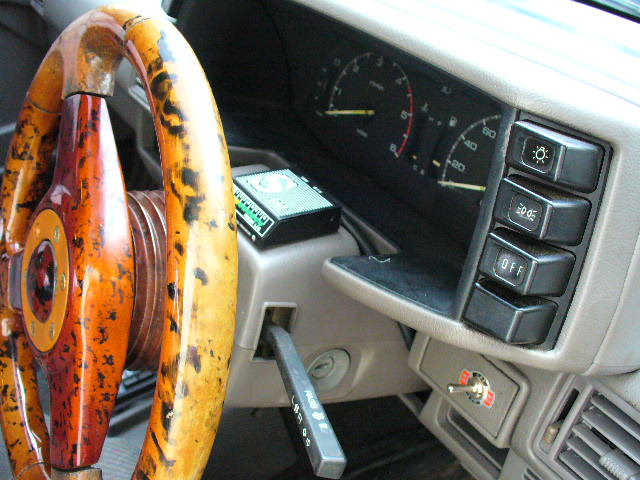

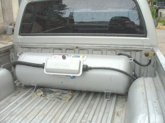

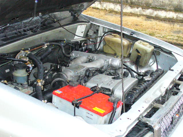

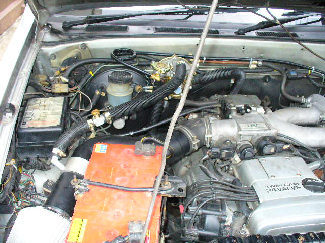

       อัตราบริโภค ยังไม่รู้ ติดเสร็จเครื่องเดินเรียบ ไม่มีสดุด จูนง่ายมาก ชุดนี้ซื้อมาจากปทุมวัน
11000 รวมหมดทุกอย่าง

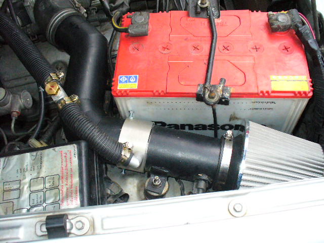

       ขออณุญาต เอามิก เตารีด 28 มิลไว้หลังแบต ตามสูตร อ.แอ้ม ผลที่ได้แรงเรียบ ไม่มีวูป แต่อัตราบริโภค ยังไม่รู้ครับ ผมจูนเองแบบมั่วเอาครับ คิดว่าถ้าได้ อ.แอ้ม จูนคงเนียน เนี้ยบก่าวนี้ครับ

       ในกล่องไม่มีคู่มือ จูนภาษาไทยเลย รบกวนท่านผู้รู้บอกหน่อยครับจะลองจูนละเอียดอีกที

       เกจ์ ตัวนี้ที่จันฯ ขาย 6-7ร้อย กทม ขาย 300

       รุ่นซูปเปอร์ 3600 บาท

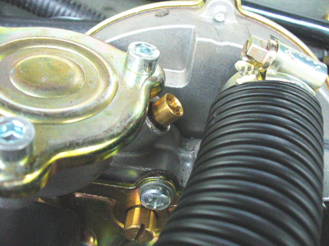

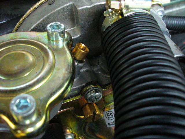

       ถ้าหมุนอันล่างเข้าสุดสตาท ยาก อันบน เข้ามาก รอบวูบ ออกมากก็วูป เลยเอาไว้พอดี (มั่วจัวฮะ)
