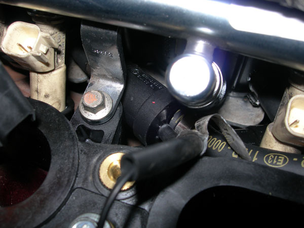

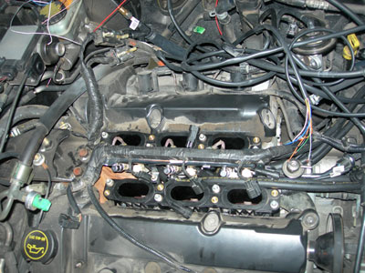

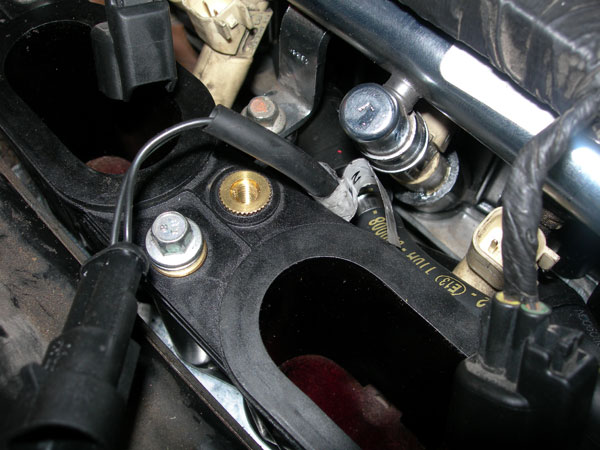

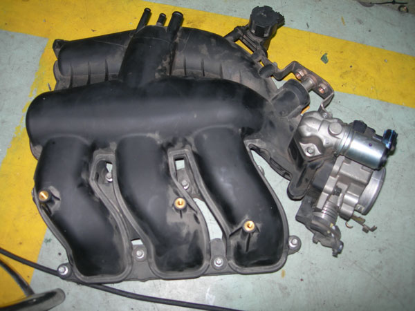

       ถอดมาเจาะท่อไอดี ช่างเค้าถอดมาเจาะเองไม่ต้องบอกอันนี้ผมชอบมาก (เมียผมยังชมเลย อิอิ)

       ต่อ

       ต่ออีกรูป

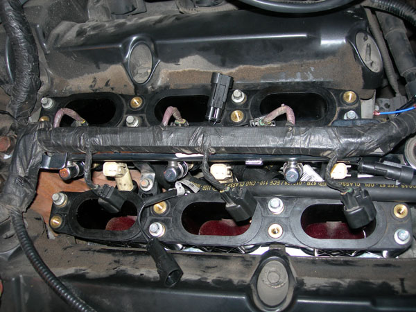

       หัวฉีดอยู่ในซอกท่าทางใส่ยากนะ

       หัวฉีดอีกรูปนึงครับ

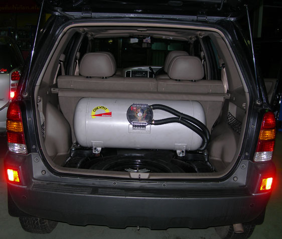

       ถังนี้วิ่งได้สี่ร้อยกว่าโล เกือบๆ ห้าร้อยโลนะ

       ถังกี่ลิตรครับ?
ตัวบอกระดับแก๊สในรถ กับที่ถังบอกค่าใกล้เคียงกันไหมครับ ?
ใช้เวลาติดตั้งกี่วันครับ?

       รูปใน คห.6 ถัง97 ลิตร (มันคุ้นๆว่ารถผมนี่นา)
รถคุณสันต์กะกบ ก็ใส่ถังขนาดนี้เหมือนกันหรือครับ(วิ่งได้ไม่ถึงห้าร้อยโลเหรอ...ทำไมน้อยจัง)
มาตราวัดที่ถังกับที่ในตัวรถ ค่อนข้างใกล้เคียงกันครับ(คันอื่นไม่ทราบว่าตรงไหม)

       ผมใส่ถังใหญ่สุดที่ร้านจัดให้ เพิ่งรู้ว่าเป็นถัง 97ลิตรตอนแรกนึกว่า 80 ลิตรซะอีก ไม่ทราบว่าคุณกู๋แจ็ควิ่งได้กี่โลครับ สงสัยจะต้องกลับไปจูนใหม่เพราะวิ่งได้น้อยกว่าคุณกู๊แจ๊ค แล้วคุณกู๊แจ็คติดมามีปัญหาไหมครับ ช่วยแชร์ประสบการ์ณหน่อยครับ(เมียผมเค้าอยากรู้ครับ)
