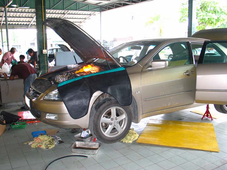

       รูปขณะติดตั้ง

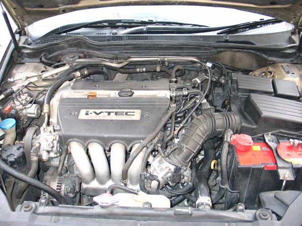

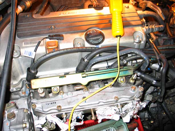

       ใส่สายหัวฉีด

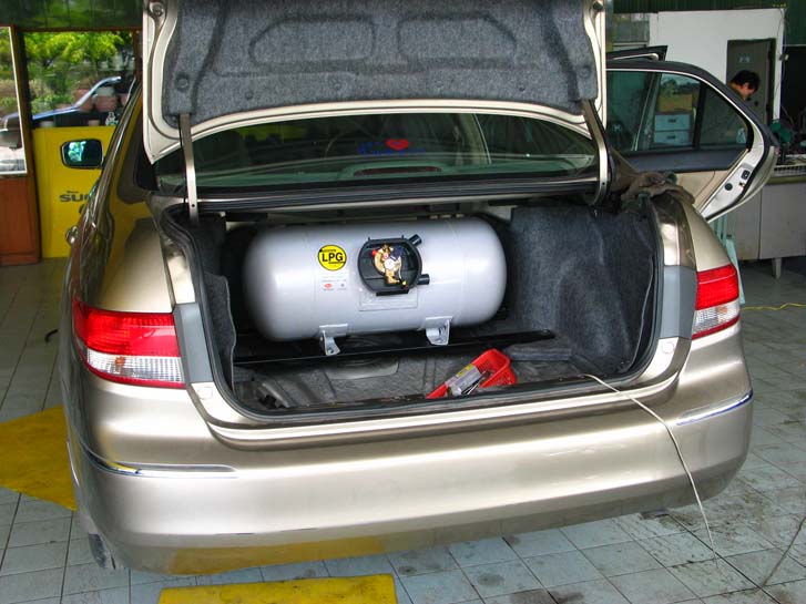

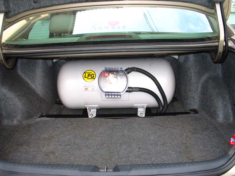

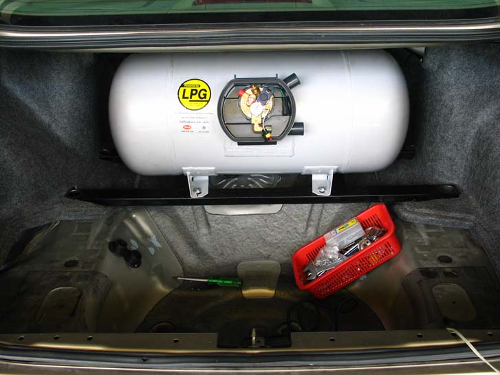

       ถัง +brc multivalv

       คุณ NU ครับ
ถอดท่อไอดี ออกมาเจาะข้างนอกหรือไม่ครับ
หรือว่า เจาะสด เจาะบนเครื่องเลยหรืออย่างไรครับ

       ถัง

       ตอบคุณก๊าซไทย ตอนคุยกับอู่เค้าบอกว่าถอดมาเจาะ แต่ผมไม่เห็นกับตาเพราะไม่วางเฝ้าตลอด แต่ดูจากรุปคำตอบที่5 มีร่องรอยการถอด ท่อไอดีและไช้กะดาษอุดชั่วคราว

       ใส่ท่อ polo หุ้มด้วยท่อหด แล้วรัดด้วยเข็มขัดพลาสติคอีกที
 จาก nu
 จันทร์, 26/6/2549
21:30
124.120.28.117
       ประกอบหัวฉีดเสร็จแล้ว มองไม่เห็นอุปกร์แก๊สเลย

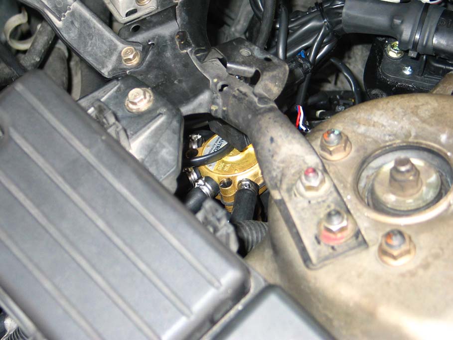

       ตัวจ่ายแก๊ส

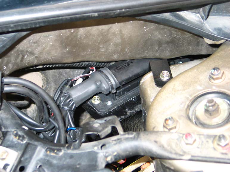

       ecu ตอนแรกอู่บอกติดในห้องโดยสาร มาดูอีกที ติดอยู่ในห้องเครื่องแล้ว ไปถามดู อู่บอกว่าสายสัญณาณยาวไม่พอจะเข้าในห้องโดยสาร และตัวรถไม่มีรูเข้า ถ้าจะทำจริงต้อง ตัดต่อ สายที่เข้าหัวเรียบร้อยมาจากอิตาลีแล้ว และเจาะรูรถเพิ่มบ[ใหญ่ประมาณ1.5นิ้ว] ผมไม่ได้ตื้อให้แก้เพราะ เสียดายรถไม่อยากเจาะรถตรงตำแหน่งนี้ เพราะกลัวจะมีกลิ่น เสียงรั่วเข้าได้ และก็ไม่อยากตัดต่อสาย [ถ้าตื้อให้แก้เค้าอาจจะยอมแก้ก็ได้ ]
เลยนึกแก้ปปัญหาเสนอให้เค้าหุ้ม ecu ด้วยฉนวนกันความร้อน เค้าให้เด็กวิ่งไปซื้อของมาทำ

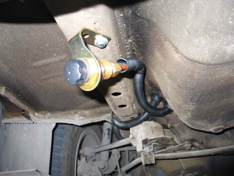

       ท่อเติมแกส
