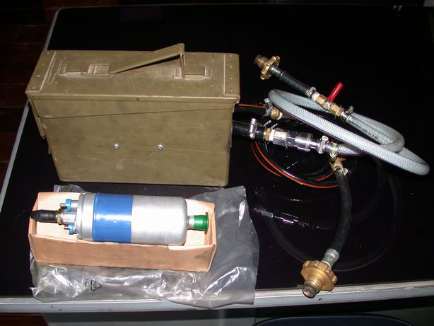

       ถูกใจอุปกรณ์ถ่ายแก๊สมากๆเลยครับ แต่ดูแล้วทำเองไม่เป็นครับ อยากทราบวิธีการทำอย่างละเอียดครับหรือหาซื้อได้จากไหนครับขอบคุณครับ

       มีขายครับ เป็นปั้มใช้ไฟ รถยนต์ 12 Vdc ปั้มเป็นของใหม่แกะกล่อง มีวาล์วและกรองแกสให้ด้วย บรรจุในกล่องเหล็ก มีหูหิ้ว ถังบ้าน 15 กก. 8-10 นาที เกลี้ยงครับ สนใจติดต่อ 01-4716877 , 05-0008145 วสันต์

       ใช้กรองเบนซินของเครื่องหัวฉีด ครับ ถอดเป่าย้อนได้
รูปและรายละเอียดเดี๋ยวเปลี่ยนกล่องแล้วจะส่งให้ดูอีกที

       อยากให้คุณ วสันต์ อธิบาย ถึงความปลอดภัย ในการใช้ ปั้ม ตัวนี้ กับการดูด ก๊าซ LPG หน่อยครับ
เพราะ ถ้ามั่นใจในความปลอดภัย เหมือนกับที่เราใช้กับน้ำมันเบนซิน(เช่น ภายในปั้มไม่มี ออกซิเจน จึงไม่ติดไฟ) ชุดถ่ายถังสำหรับก๊าซ ชุดนี้ น่าสนใจมาก

       ใช้ถ่ายได้ทั้งถังมือหมุนและมัลติวาล์วครับ
ปั้มเป็นของใหม่ตัวละ 2500 แล้ว ไหนจะอุปกรณ์ ทั้ง พวงมาลัยแกส บอลวาล์ว คัปเปลอร์ หางปลาไหล เข็มขัดสเตนเลสและ กล่อง ราคาชุดละ 5000 บาทครับ

       ก่อนที่เราจะถ่ายถัง หลังจากต่อทุกอย่าง แน่นหมดแล้ว เราเปิดวาล์วให้น้ำแกสวิ่งเข้าถังไปให้แกสไล่อากาศค้างสายหมดก่อน แล้วจึงต่อไฟเข้ากับปั้ม ให้ปั้มทำงาน แกสในท่อและปั้ม เป็นแกสสภาวะที่มีหนาแน่นสูงจะไม่ติดไฟ
ปั้มที่ใช้เป็นปั้มสำหรับ้เชื้อเพลิงคือน้ำมันเบนซินครับ

       ถ้าทำติดในระบบท่อเติมของรถเลย น่าสนใจมั้ยครับ
ไปไหนก็พกแค่สายอ่อน ต่อเข้ากะหัวเติมของรถเลย
มั่นใจได้ว่าปลอดภัยแน่นอน

       ข้างในมัปั๊ม 2 ตัว อะป่าวครับ

       Idea คุณ Mc ก็น่าสนใจ ไม่ต้อ้งมีกล่อง ไ ติดตั้งปั้มไว้ใต้ท้องรถ แต่เวลาที่จะต้องเติมที่ปั้มแกสก็เปิด ปิดวาล์ว 3ตัว มีวาล์ว บายพาสให้แกสที่เติมไม่วิ่งเข้าปั้ม แต่ เอ ปั้มแกสที่ปั้มแรงดันจะสูงมาก จุดต่อที่เพิ่มขึ้นมา อีกตั้งหลายจุด ผมว่าแบบเดิมเนี่ยดีแล้ว เผื่อแผ่พรรคพวกได้ด้วย
