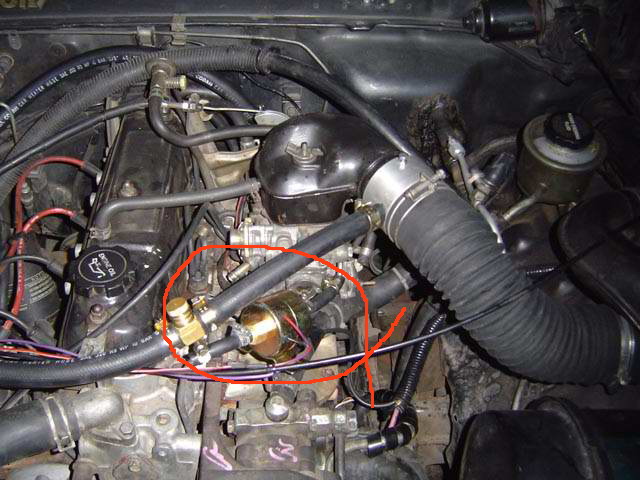

 จาก K_CAMRY_TAC#XX
 จันทร์, 26/6/2549
12:48
161.200.255.161
       -*- เอาอันนี้สิ

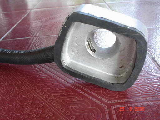

 จาก ศักดา
 จันทร์, 26/6/2549
13:42
202.44.210.31
       รูปแบบตามนี้หรือเปล่าครับ ร้านที่ติดแก้สใส่ให้ผมมาในเครื่อง 4Y แต่ผมไม่ได้ใช้

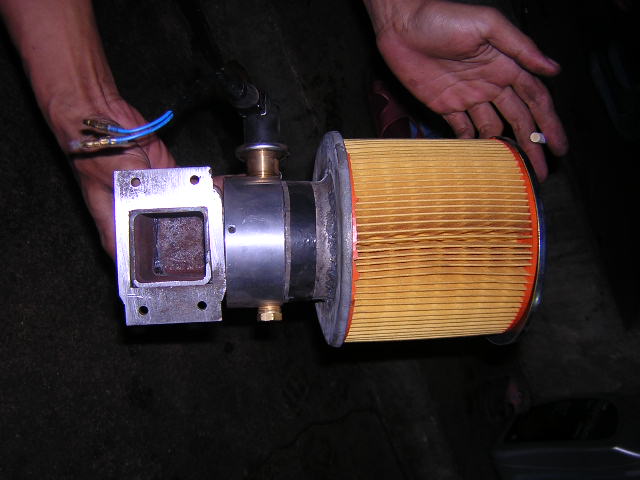

 จาก ศักดา
 จันทร์, 26/6/2549
13:47
202.44.210.31
       รูปด้านหลังครับ สาเหตุที่ไม่ใส่ตัวนี้ เพราะตอนนี้ใช้มิ๊กซ์แบบฝังในท่อกรองอากาศและย้ายมิ๊กซ์ออกไปไกลจากคาร์บูฯ(ตามสูตรที่เกจิฯในเว็ปเขาทำกัน)
 จาก จ่อย
 จันทร์, 26/6/2549
13:58
202.44.32.9
       ขอบคุณครับ คุณ K_CAMRY_TAC#XX
คุณศักดาครับ รูปร่างคล้ายแบบนั้นแหละ แต่ผมไม่แน่ใจว่าขนาดจะเท่ากันรึ่เปล่า ขอบคุณครับที่แนะนำ
ขอความกรุณาคุณศักดา นำภาพที่ย้าย mixer ฝังในท่อกรองอากาศ ออกห่างจากปากคาร์บูเรเตอร์ให้ดูหน่อยครับ ผมจะได้ทำตามบ้าง

       หากไม่อยากใช้ Mixer แบบสี่เหลี่ยมคางหมู ก็ใช้วิธีการใช้ Mixer แบบรถทั่วไปและย้าย Mixer แบบในกระทู้นี้ก็ได้ครับ

 จาก จ่อย
 พฤหัสบดี, 29/6/2549
14:34
202.44.32.9
       ขอบคุณ คุณศักดามากครับ
เข้าไปดูกระทู้ที่แนะนำแล้วครับ ได้ความรู้มาก
ผมเกิดความคิดใหม่ว่าจะไปหาที่ครอบปากคาร์บูเรเตอร์ตามภาพของคุณศักดาครับ
แล้วย้าย mixer ให้ห่างออกมาประมาณ 5-6 นิ้ว และใส่กรองอากาศแบบเปลีอย
ขอบคุณอีกครั้งครับที่กรุณา
