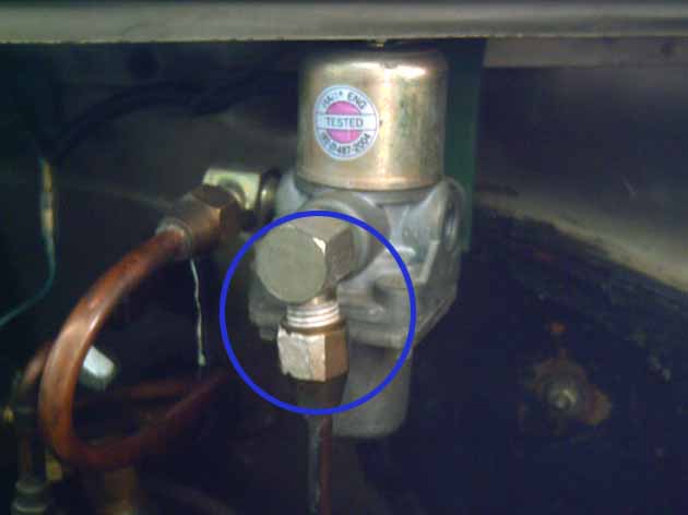

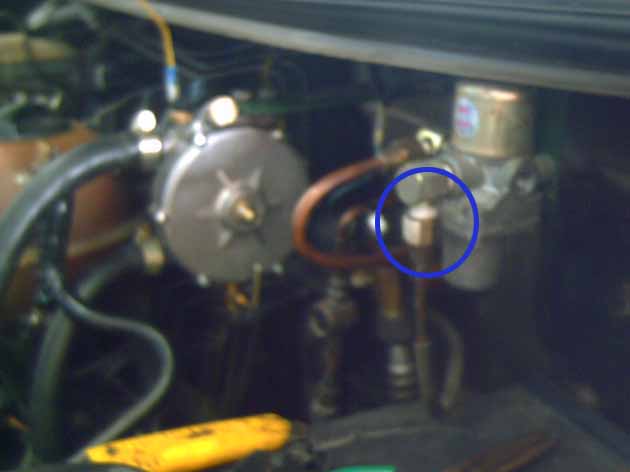

       ถามหน่อยครับ รูปที่ 9 และ 10 เป็นติ๊กแก๊สหรือกรองแก๊สครับ อยากรู้ เคยเห็นในกระทูในเว็บนี้ รูปร่างคล้าย ๆ กัน เค้าบอกเป็นกรอง หรือว่าจะเป็นทั้งติ๊ก ทั้งกรอง ตอบด้วยครับ ของผมก็มี ถ้าไม่ใช้กรอง จะได้ให้ช่างเค้าติดกรองให้อีกตัวหนึ่ง

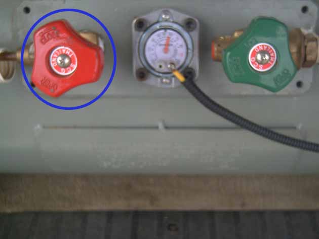

       เป็นเหมือนกันครับว่าแต่อยากแก้วิธีไหนล่ะครับทำได้หลายแบบดังนี้เลยครับ
แบบแรกง่ายสุดคือก่อนเติมแก้สให้ปิดวาวล์แดงให้สนิทก่อนเติมพอเติมเสร็จยังไม่ต้องเปิดวาวล์แดงนะครับให้Startรถแล้วใช้แก้สเป็นเชื้องเพลิงเลยโดยให้ใช้แก้สที่ค้างอยู่ในระบบให้หมดก่อนคือมันอาจจะติดสักพักนึ่งแล้วเครื่องก็จะดับเนื่องจากไม่มีแก้สค้าง หลังจากนั้นค่อยไปเปิดวาวล์แดงแล้วใช้งานตามปกติ วิธีนี้ให้ทำทุกครั้งที่ต้องการเติมถัง แบบนี้สุดท้ายก็ต้องเปลี่ยวาวล์ในที่สุด
แบบที่สองไปเช็ควาวล์แดงดูว่ามีปัญหามั้ย ติ๊กแก้สมีปัญหามั้ยเป็นแบบดับSwitchแล้วตัวโซลินอยมันค้างมั้ยหากเสียก็เปลียนซะ หรือไม่ก็ไปใช้แบบ 85%ตัดก็น่าจะดี
