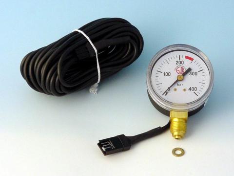

ถ้าเรา เอาเกย์วัดไว้ในรถได้ใหมครับ

       ถ้าเรา เอาเกย์วัดไว้ในรถได้ใหมครับ แบบว่าขี้เกียจไปเปิดดูปริมาณถังแก็ส เอามาต่อไว้ดูในรถเลยได้ใหม ดูหลอดไฟไม่ค่อยตรง

       อันนี้คงไม่ได้เพราะมันน่าจะใช้แรงดันภายในถังแก็ส

       ต้องย้ายถังมาด้วยมั้งครับ คุณหนุ่ม crv

เออ แต่ว่ามิเตอร์หน้าถังมันตรงอ่ะ

       ไม่ได้ครับ
มันใช้ระบบแม่เหล็กเหนี่ยวนำจากลูกลอยในถัง

       ผมนอกจากเกจ์ในรถไม่ตรงแล้ว
เกจ์ที่ถังยังไม่ตรงอีก เกจ์ตกที่ต่ำสุดแล้ว ยังวิ่งได้เกือบ 100 กม.

       ใช้วิธีตั้ง Level ในหน้า setup ให้ตรงใจเราดีกว่าครับคุณหนุ่ม
ที่เฮียเกียรติตั้งมาให้นั้น ผมลองหลายถังแล้วได้ความว่าเพี้ยนอย่างสม่ำเสมอ
เลยคิดว่าน่าจะตั้งให้ตรง อย่างสม่ำเสมอได้
แต่ต้องลองทำหลายทีถึงจะตรงความต้องการ ซื้อสายจูนทำเองดีที่สุดครับลองทำทุกถังเลย 3-4 ถังน่าจะตรง

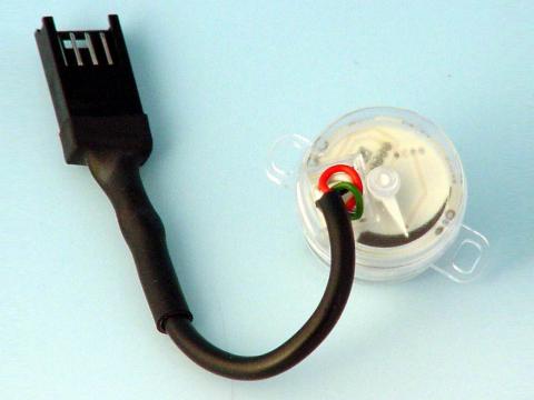

ง่ายกว่าจะลากสายเข้ามา ผมเห็นตัวลูกลอยมันต้องติดตั้งคู่กับเกจ์ในรูปนะครับมันจะขึ้นลงตามลูกลอยครับ
