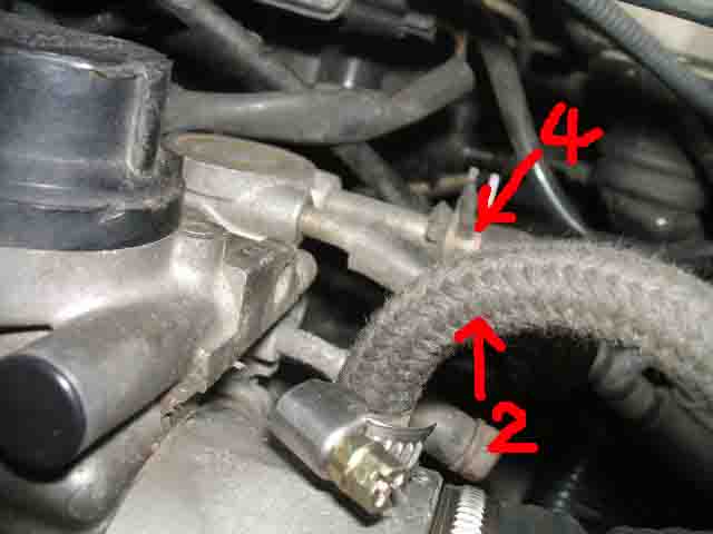

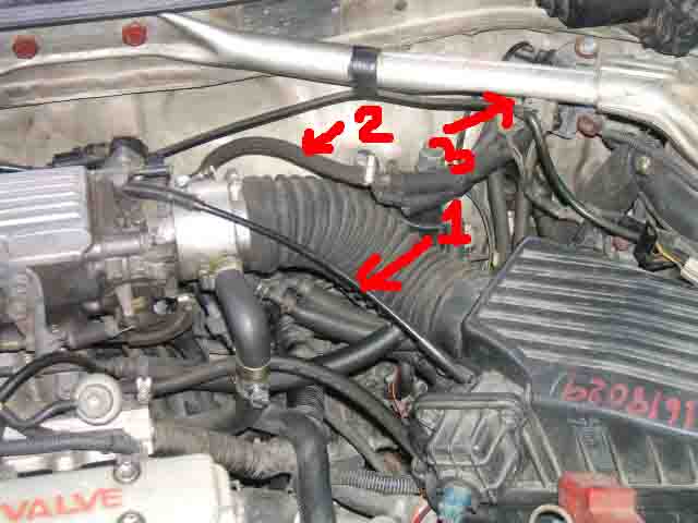

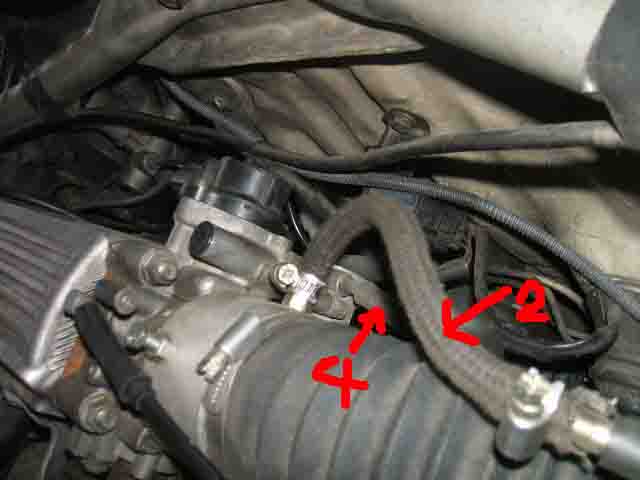

       ผมใช้เครื่องยนต์ 4AGE TOYOTA ไม่ทราบว่าช่างต่อผิดหรือเปล่าครับเพราะไม่เคยเห็นของคนอื่นเลย ที่สำครับเวลาเปิดแอร์ รอบเครื่องจะตกมาก ตัว Vacumm แอร์หมุนจนสุดแล้วก็ยังช่วยรอบได้ไม่มาก ( จากรอบก่อนเปิดแอร์ 1000 หลังเปิดแอร์ 500-600 รอบ)
ขออธิบายรูปดังนี้ครับ
หมายเลข 1 ตามรูปครับ
หมายเลข 2 ท่อจาก Mix เข้าที่ตัว Vacumm
หมายเลข 3 Vacumm
หมายเลข 4 ท่ออากาศจาก Vacumm เข้าที่เครื่องครับไม่รู้ว่ามันคือตัวอะไร
ขอความช่วยเหลือด้วยครับ ขอบคุณครับ

       เห็นแล้ว งง สายอะไรอ่ะครับ ของเดิม แวคแค่ม ต้อง ต่อเข้ากับท่ออากาศหรือเปล่า ?

       ฟันธง ผิด ไปยุ่งกับแว๊คคั่มแอร์ทำมายยยยยยย ไป ไปแก้ไขโดยด่วน ย้ายมิกให้มาใกล้กรองอากาศด้วยครับ ผมขอฟันธง

       รูข้างล่างปีกผีเสื้อจะมีอยู่ 5 รู เป็นรูน้ำเข้า+น้ำออก 2รู(ไว้วอมเครื่องตอนเช้า)เหลืออีก3รู ลองดูว่าดึงรูไหนออกแล้วเครื่องเร่งผมจำไม่ค่อยได้ก็เอารูนั้นแหละมาต่อเข้ากับเวคคั่มอีกสองรูก็ต่อวนกันไว้คือปิดนั่นแหละ(แต่ถ้าเวคคัมเล็กไปก็อาจจะปล่อยอากาศไม่เพียงพอ ลองโดยการถอดสายจากเวคคัมที่เข้าเครื่อถ้าเร่งขึ้มแสดงว่าเวคคัมเล็กไป
* ใช้น้ำมันนะเวลาลองรอบเครื่องนะ อีกอย่างสายอากาศดี(จากมิก)ไปเข้าเวคคัมเป็นอากาศที่ผสมกับแกสแล้วนี่ ต่อเข้าเวคคั่มมีไฟมาเลี้ยงระวังนะ น่าจะเจาะเอาอากาศจากกรองมากกว่า

       คือ ผมขี้เกียจอ่านที่อธิบายมา ( สายตาชักแย่แล้ว ) ขอตอบเลยดีกว่า
อากาศที่ไปเข้าโซลีนอยวาล์วต้องเอาจากหลังมิ๊กเซอร์เท่านั้น ( ถ้าเอาก่อนมิ๊กจะได้อากาศอย่างเดียวไม่ได้แก๊สจะทำให้ส่วนผสมบางรอบตกมาก ) อากาศที่ออกจากโซลีนอยต้องไปปล่อยหลังลิ้น ท่ออากาศต้องใหญ่อย่างน้อย 6 มม. ถ้าที่ทำมาแล้วเป็นอย่างนี้แสดงว่าถูกต้อง แต่ถ้าต่างจากนี้แสดงว่าผิดครับ

       ลองดูโซลีนอยวาวล์ที่หม้อกรองอากาศเมื่อมันทำงานด้วยครับ(No.1) เพราะมันจะมีแต่อากาศเข้าไปอย่างเดียว และการย้าย Mix ก็จะไม่มีผลอะไรกับท่ออากาศนี้

       จากรูปดูแล้ว งง งง แต่ดูแล้ว ท่อ vacumm รูป 4 อาจมีปัญหากลับไปให้ช่างแก้ไข คุณ 4AGE
เวลาใช้นำมันเป็นอาการนี้หรือเปล่า ถ้าเป็นให้ check vacumm ด้วยอาจเสีย [ผมใช้ 4AGE ติด ก๊าซ LPG เหมือนกันขอให้โชคดีนะครับ ]
