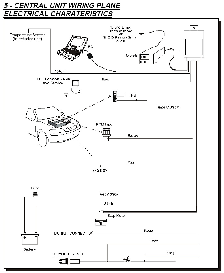

       LAMDA CONTROL ของ autogas ต้องต่อไฟเลี้ยงตลอดไหมครับ
 จาก แอ้ม
 ศุกร์, 23/6/2549
10:19
203.209.121.172
       ต่อครับ (ตามไดอะแกรม)
 จาก โรจน์
 ศุกร์, 23/6/2549
10:29
210.213.9.210
       แบบนี้ครับ ไดอะแกรม แฮ่ๆ ผมต่อไม่เป็นอ่ะ ให้ช่างต่อให้
 จาก แอ้ม
 ศุกร์, 23/6/2549
11:24
203.209.121.172
       ยืนยัน ตามนั้นครับ

       แสดงว่าตอนปิดสวิตซ์ก็มีไฟเลี้ยงวงจรตลอดใช่ไหมครับ

       ของผมออโต้แก็ส มันไม่ใช่อย่างนี้นี่ครับ
แดง ไฟบวก
น้ำตาล กราวน์
ม่วง TPS
น้ำเงิน gas switch
ขาว o2
เหลือง ECU
 จาก ed_vios / audiman
 เสาร์, 24/6/2549
01:13
58.9.136.135
       หลักการเดียวกะเครื่องวิทยุในรถอ่ะครับ ต้องใช้ไฟเข้าไปช่วยในการ เม็มโมรรี่ ค่าต่างๆที่ตั้งไว้
