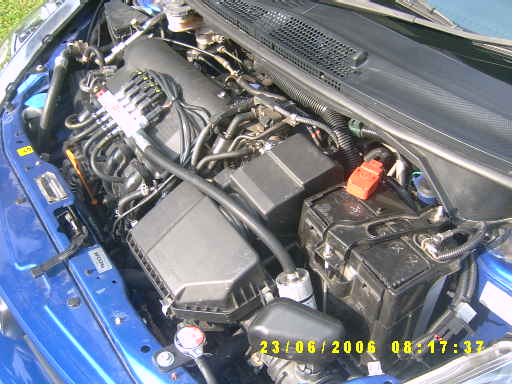

       ช่วยวิจารณ์หน่อยครับ ติดตั้งมา 50000 บาท เป็นแบบหัวฉีด อุปกรณ์เป็นของ brc แพงไปไหม ติดเรียบร้อยหรือไม่ วิ่งได้ประมาณ 10กม/ลิตร

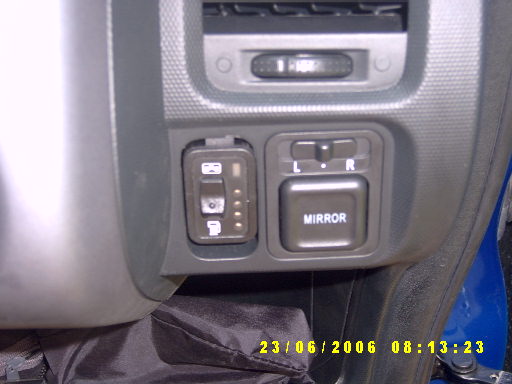

       ในภาพเป็นแบบ auto...ปุ่มปรับ..ต่อจากที่ปรับกระจก
 จาก honda gazz
 ศุกร์, 23/6/2549
10:39
61.19.220.5

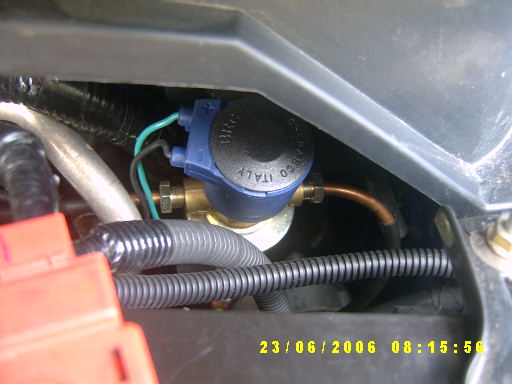

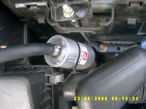

       กรองแก๊ส ของ brc
 จาก honda gazz
 ศุกร์, 23/6/2549
10:44
61.19.220.5

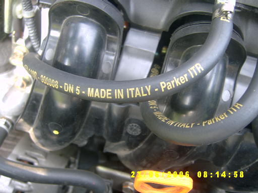

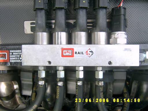

       สายเดินแก๊สเข้าหัวฉีด
 จาก honda gazz
 ศุกร์, 23/6/2549
10:46
61.19.220.5

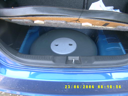

       การติดตั้ง
 จาก honda gazz
 ศุกร์, 23/6/2549
10:51
61.19.220.5
       ถังโดนัท 42 ลิตร เติมได้ 34 ลิตร

       หม้อต้มซุกไว้หลัง batt
 จาก honda gazz
 ศุกร์, 23/6/2549
10:57
61.19.220.5

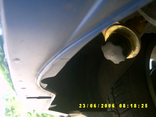

       ช่องเติมแก๊สซ่อนไว้ใต้กันชนต้องก้มลงไปถึงจะมองเห็น
 จาก honda gazz
 ศุกร์, 23/6/2549
11:01
61.19.220.5

       ข้อมูลเพิ่มเติม เป็นแบบหัวฉีดแก๊ส ระบบ auto ตั้งไว้ที่ปุ่ม brc เวลาstart จะเป็นน้ำมัน พอรอบได้ก็จะเปลี่ยนเป็นแก๊สแบบอัตโนมัติ มีกล่องควบคุมของแก๊สโดยเฉพาะ set ด้วยcom ต่อจาก กล่องของตัวรถ วิ่งดี ไม่มีสะดุด รอบนิ่งมากๆ เวลาวิ่งเร็วๆเปลี่ยนเป็น้ำมันกับแก๊ส สลับไปมาแทบไม่รู้สึก ค่าติดตั้ง50000 บาท ดูจากอุปกรณ์ และการติดตั้งแพงไหมครับ

       คุณ honda gazz ติดตั้งมาแล้วผมว่าไม่ควรถามว่า50000 แพงไหม ถ้าเพื่อนๆในเวปมาตอบว่าแพง คุณก็นอนไม่หลับ นึกว่าโดนฟัน เวลามีปัญหาก็พาจะไปทะเลาะกับอู่เปล่าๆ ว่าฟันฉันแล้วต้องรับผิดชอบฉันน่ะ ถ้าเพื่อนๆบอกว่าไม่แพงสมเหตุสมผล คุณก็นอนหลับสบาย ถ้าบอกว่าโอ้โห้ถูกจัง ราคานี้หาที่ไหนไม่ได้แล้ว คุณก็อมยิ้มไปหลายวันเลย เอาเป็นว่าราคาไม่ต้องบอก ถามว่าติดมาแล้วสวยไหม ควรแก้ไขตรงไหน ผมก็จะบอกว่า สวยดี ถ้าไม่มีปัญหาเรื่องเครื่องก็ยิ่งดีไปใหญ่ แบบนี้เรียกว่าคนชอบชม
แต่ถ้าเป็นคนช่างติก็ต้องบอกว่างานยังไม่เรียบร้อยครับ ท่อแก๊ซ+กรองแก๊ซไม่ควรพาดท่ออากาศอย่างนั้น นานๆไปสีจนขาดไปข้างหนึ่งไม่ว่าท่ออากาศหรือท่อก๊าซ ชุดหัวฉีดก็ติดแบบล่อตะเข้ ไม่ควรโชว์ น่าจะซ่อนไว้หน่อย ทำความสะอาดเครื่องยาก กรองแก๊ซกับแบบเตอร์รี่ไม่น่าใกล้กันมากนัก ความปลอดภัยต้องมีครับ

       น่าจะเป็นหัวฉีด Autronic จะดีกว่านะครับอุปกรณ์น้อยชิ้นกว่า จูนง่ายกว่าเพราะสามารถทำเองได้ถ้ามีโน๊ตบุ๊คกับสายดาต้า แถมไม่ต้องใช้ Hardrock ด้วยครับ

       กานติดตั้งดีครับสวยงามดี เห็นใช้ตัวยึดหัวฉีดของ brc ซะด้วย การออกตัวดีใหมครับ อย่างที่ NP ว่านั้นแหละครับ ของ brc ต้องมี hardlock จูนเองไม่ได้ ต้องเข้าอู่สถานเดียว ห้ามซน

       สายหัวฉีดยาวไปหรือเปล่าครับ ปกติ i-dsi รุ่นนี้ติดแก๊สกันประหยัดกว่านี้นะครับ ลองตัดให้สั้นกว่านี้น่าจะประหยัดขึ้นนะครับ
