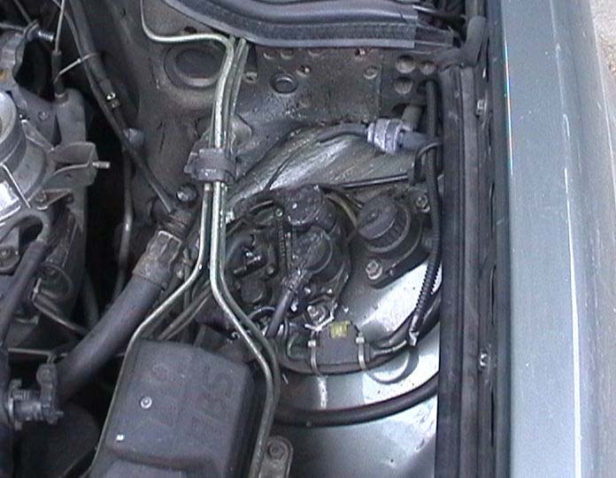

       จุดหนึ่งที่ทำให้เครื่องยนต์ดับหรือรถตายกลางทางคือ สวิทช์ชิ่ง เสีย บางครั้งก่อนเสียจะมีอาการฟ้องให้เห็นก่อนคือ เครื่องร้อนดับ เย็นติด ถ้าตัวนี้เสีย เครื่องยนต์จะไม่ติดเลย ของเก่าตัวละหมื่น ของใหม่ กว่า สองหมื่น

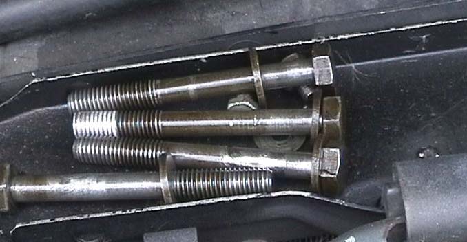

       หักเนื่องจากเกลียวรูด

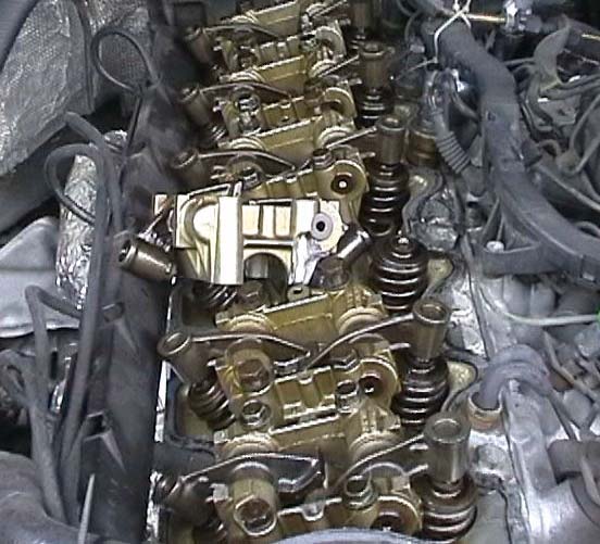

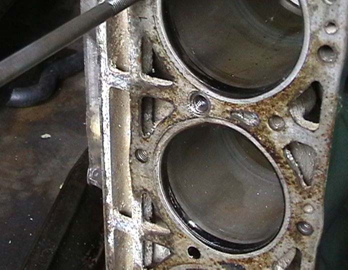

       เครื่องยนต์เคยโอเวอร์ฮีททำให้เกลียวไม่มีความแข็งแรง คันนี้ซื้อต่อมือสองมาก 8 ปี เจ้าของเก่าเคยทำเครื่องน๊อก

       เครื่องวี 8 ของ 500 อยู่ที่อู่เดี่ยวกัน อาการคือโอเวอร์ฮีท ฝาสูบโก่ง จนถอนสกูรออก คันนี้เคยเกลียวรูดมาแล้ว จะเห็นมีฝังเกลียวเหล็กไว้หนึ่งตัว
