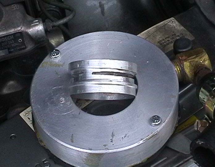

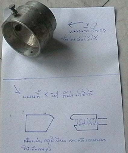

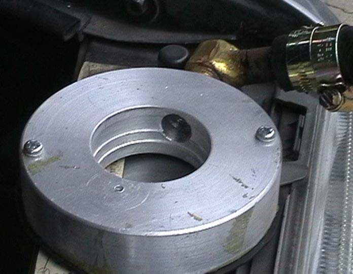

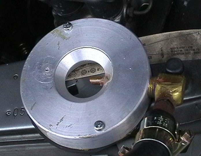

       ตัวบน เป็นมิกเซอร์ที่ใช้อยู่ในรถโดยทั่วไป ใช้ได้ดี ผังด้านล่าง ใช้อลูมิเนียมหนา 3-4 ซม. เจาะรูให้แก็สเข้าด้านข้าง ส่วนตรงกลาง ทำเป็นเวนจูรี อย่างนี้ ก็น่าจะเหมื่อนมิกเซอร์ตัวบน (ผมยังไม่ได้ทำ คิดเท่านั้น)

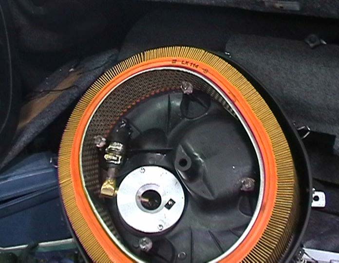

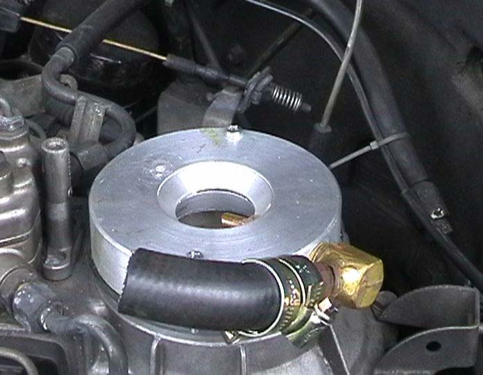

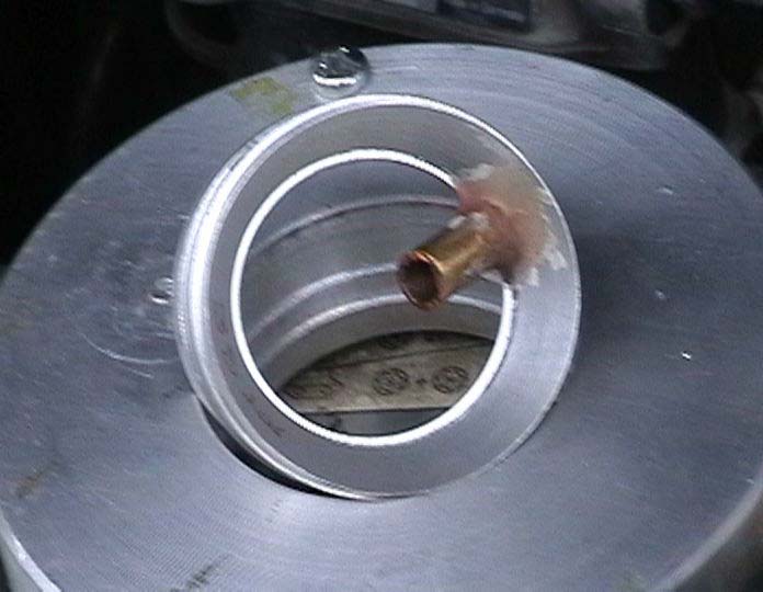

       ของผมทำยากมาอีกขั้นหนึ่ง คือเปลี่ยนไส้ได้

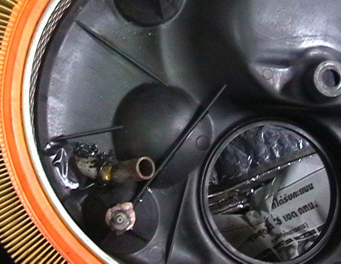

       เจาะรูใต้กรองอากาศเป็นทางเข้าของท่อแก๊ส

       รูขนาดนี้คงจะเหมาะกับเบ๊นซ์ 130E มากกว่า 190E นะ

       คำตอบที่ 11 --ไม่ใช่ครับ ท่านนั้นเก่งเรื่องเครื่องยนต์เบนซ์มาก ผมก็เคยเข้าไปหาความรู้จากเวปนั้น
คำตอบที่ 12 -- รูมิกเซอร์ที่เห็นนั้น ขนาด 35มม. ดูแล้วอาจจะหลอกสายตาเพราะตัวเรือนของมิกเซอร์มันใหญ่ 130E พิมพ์ผิดหรือเปล่าครับ ของผมเครื่อง 2600 6 สูบ เคยใช้รูมิกเซอร์เพียง 31 มม. วิ่งในเมืองก็เร่งดี วิ่งต่างจังหวัดก็ประหยัด ผมใช้ความเร็วไม่เกิน 140 กม .ถ้าถนนว่าง อยู่ในระยะ 130 กม/ชม ในขณะที่เข็มบนหน้าปัทม์เพียง 120 กม/ชม แต่ถูก ตร.ทางหลวงเรียกปรับ 2 ครั้ง อยู่ที่ 132 กม/ชม จ่ายค่าปรับไป 200 บาท วิ่งไปโคราช 250 กม ถือว่าเป็นค่าทางด่วน แต่ไปจ. ตรัง 900 กม. ถูกปรับ 200 บาท เฉลี่ย ถูกกว่า การใช้มิกเซอร์รูเล็ก สตาร์ทเครื่องง่ายกว่ารูใหญ่ จูนเครื่องง่ายกว่า รอบเครื่องยนต์ที่ใช้ 3000-3500 รอบ ถือว่ารูขนาด 31 มม. ก็พอกินครับ

       คุณวิวัฒน์ครับ เครื่อง 280SE W126 ควรใช้มิกซ์ขนาดเท่าไหร่ครับ? ตอนนี้ร้านติดขนาด 37 มม. ให้ เวลาเร่งออกตัวช้าๆ ค่อยๆ กดคันเร่งช่วงแรกๆ แรงดูดคงไม่พอ มีอาการรอบตกเล็กน้อย แล้วกลับขึ้นมาเมื่อกดคันเร่งลึกไปอีกนิด
สงสัยต้องลองลดขนาดมิกซ์ ดูบ้างตามสูตรคุณวิวัฒน์ ใช้ยางมาสวมลดขนาด
