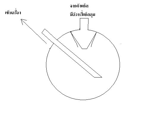

       มีมอไซค์แพลตินั่ม อยู่คัน
150 ซีซ๊ ก็กินเบนซินราวๆ 40กม.ลิตร เราใช้รถยนต์แก็สซะเคยตัว อยากให้มอไซค์ที่รักได้กินแก็สบ้าง
ไครมีไอเดียเจ๋งๆบ้างไหมครับ งบราวๆ5000
ที่ผมคิดเองอาจเป็นระบบรีดวาวล์ มีห้องเก็บแก็ส ไม่มีหม้อต้ม มีตัวลดแรงดัน
คล้ายๆรูปนี้ครับ ขอไอเดียด้วย

       1 ถึงไม่จำเป็นต้มก็ต้องใช้หม้อต้มครับ เพราะต้องใช้ระบบควบคุมการจ่ายแก๊สของหม้อต้มเป็นสำคัญ
2 ต้องใช้มิกเชอร์ครับ หรือ จะใช้วิธีเจาะคาบูก็ได้
3 ถังแก๊สวางบนที่วางเท้าได้ครับ
4 ไม่ต้องกลัวระเบิดครับ คนอยู่นอกรถ เวลาชนกระเด็นคนละทิศ ละทางอยู่แล้ว
