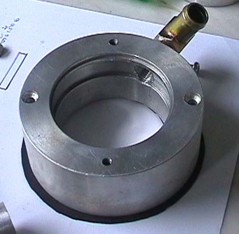

       การสั่งทำนั้นไม่ยาก แต่การซื้อนั้นง่ายกว่าสั่งทำ ผมต้องซื้ออลูมิเนียมถึง 3 ขนาด คือ ตัวเรือน ทำไส้มิกเซอร์ และทำลูกชัก จ่ายเงินไป1500 บาท ค่าจ้างโรงกลึงอีก 1400 บาท

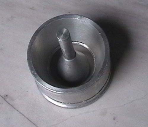

       ตัวเรือนสูงประมาณ 4 ซม เส้นผ่าศูนย์กลาง 11 ซม
 จาก วิวัฒน์ 124
 พฤหัสบดี, 22/6/2549
22:00
202.5.87.11

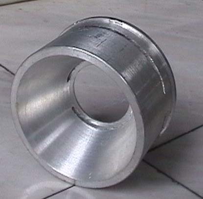

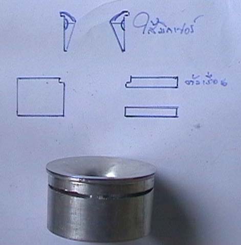

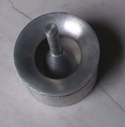

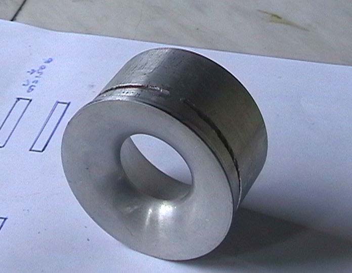

       ตัวไส้มิกเซอร์กลึงตามภาพ ใช้การผ่าแทนการเจาะรูให้แก๊สเข้า

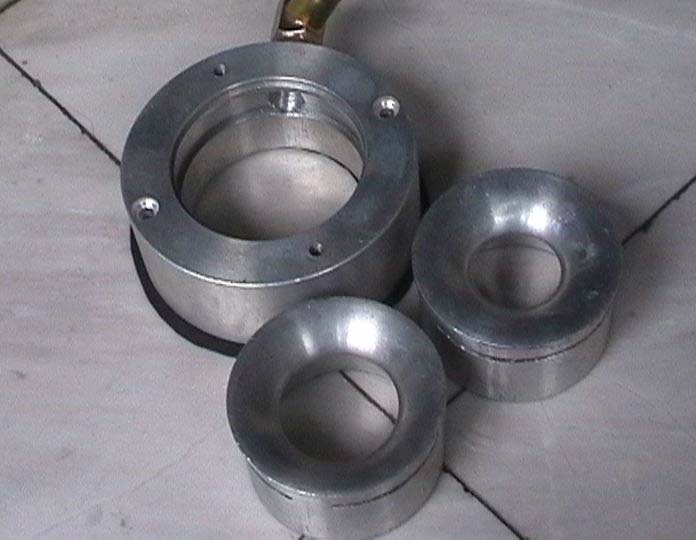

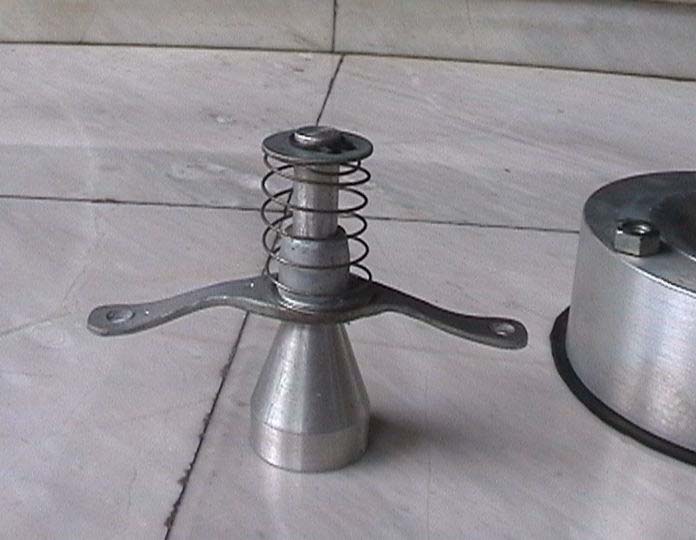

       ผมกลึงไส้มิกเซอร์ไว้ 2 ขนาด คือ 34 มม. เป็นฟิก ไม่ต้องมีลูกชัก อีกตัวหนึ่ง ใช้ขนาด 45 มม. ต้องใช้ลูกชัก

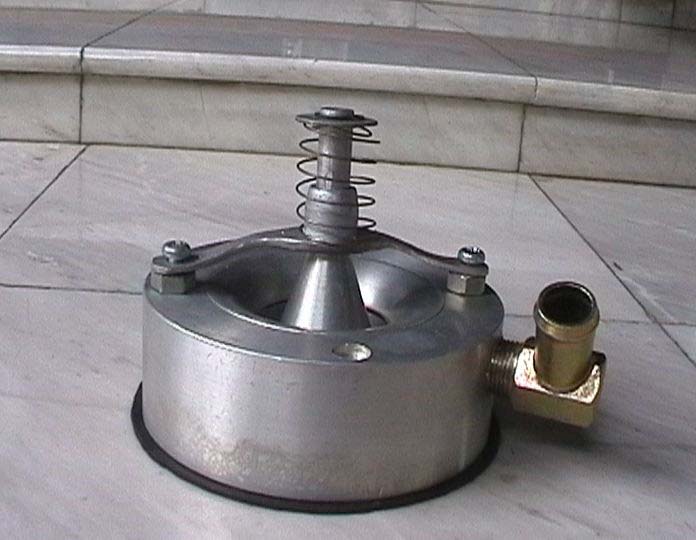

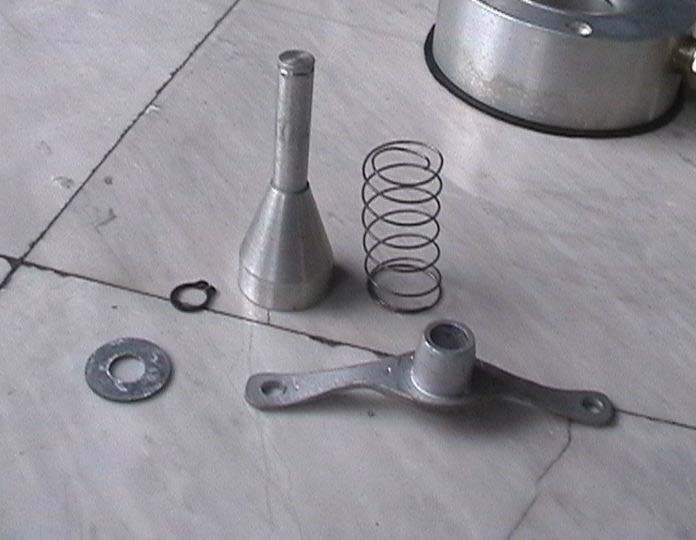

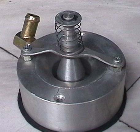

       ส่วนประกอบของลูกชัก
 จาก วิวัฒน์ 124
 พฤหัสบดี, 22/6/2549
22:08
202.5.87.11

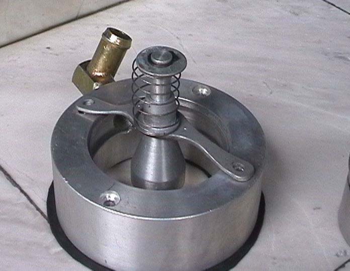

       ลูกชักเมื่อเทียบกับตัวเรือน
 จาก วิวัฒน์ 124
 พฤหัสบดี, 22/6/2549
22:09
202.5.87.11

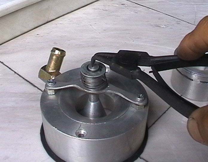

       ลูกชักวางไว้เทียบกับเมื่อสตาร์ทเครื่องครั้งแรก ยังไม่มีแรงดูดมาก

       ลูกชักวางอีกมุมหนึ่ง เทียบกับการเร่งเครื่องยนต์ ลูกชักถูกดูดลงจนมิกเซอร์เปิดกว้าง

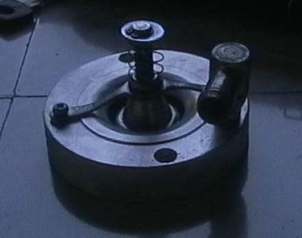

       ลูกชักเมื่อประกอบบนมิกเซอร์ จะต้องทดลองปรับมุมว่า อยู่ในตำหน่งสูงหรือต่ำขนาดไหนพอเหมาะ ใช้แหวนรองดูความสูงตามความเหมาะสม สตาร์ทเครื่องและลองวิ่งกันหลายครั้งมาก

       กดลงไปเหมื่อนกับการเร่งเครื่องยนต์ มีระยะขึ้นลง ประมาณ 1 ซม.

       คุณวิวัฒน์ ครับ ค่าความแข็งของสปริงที่ใช้มีผลมั้ยครับ เพราะผมดูสปริงเหมือนจะขดมาเอง น่าจะเคยมีการทดลองมาแล้วใช่มั้ยครับ ผมกำลังจะติดแก๊สให้เจ้าดำที่บ้าน ดูแล้วน่าสนใจดี แต่คงไม่มีเวลาเดินเข้าเดินออกโรงกลึงบ่อยๆ ช่วยแนะนำร้านที่มีบริการให้หน่อยได้มั้ย หรือเมลมาก็ได้ครับ carrozzeria41@hotmail.com
 จาก วิวัฒน์ 124
 ศุกร์, 23/6/2549
23:36
202.5.87.15
       ความแข็งของสปริงมีผลมาก ผมใช้ความรู้สึกที่แรงมือกดลงไป ต้องทดลองติดเครื่องยนต์และทดลองวิ่งดู เร่งเครื่องอย่างเร็ว - ช้า แล้วปรับความสูงหรือต่ำช่วยด้วย ตามรูปที่ 11 การทำจะลำบากอันแรก ๆ อันต่อไปก็ไม่ยากแล้ว เรื่องสปริง แถวบ้านผมย่านสำโรง มีร้านขายสปริงหลายร้าน ของพวกนี้จะเหลือจากที่โรงงานสั่งทำไว้ แล้วทางร้านจะรวบรวมใส่กะบะ เราต้องไปเลือกเอาเอง ผมไม่มีเมล ขอบอกผู้ที่ทำขายให้ ลองโทร.ไปคุยดูนะครับ "วิชัย อยู่เทพารักษ์ 09 6754996 ตอนนี้ถนนศรีนครินทร์ รถติดหน่อย เพราะทำสะพานพร้อมกัน 3 สะพาน คุณวิชัย ขายไปหลายอันแล้ว อันแรกคุณวิชัยทำให้ อันที่สองลองดูว่า ที่อื่นจะทำได้ไหม พบว่าทำได้ แต่เสียเวลา และราคาไม่ได้ถูกกว่ากัน

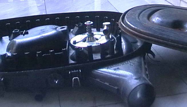

       เรียนคุณวิวัฒน์ครับ ขอบคุณที่เป็นห่วงหลังจาก ปรึกษากับคุณวิวัฒน์อยู่หลายเดือนผมพึ่งจะนำ 230e w123ไปติดตั้งแก๊สแล้วครับ เพราะที่ผ่านมาผมใช้คัน 300 d มาตลอด คัน 230e ไม่กล้าขี่จอดเอาไว้ที่บ้านเพราะขับไปทำงานคิดว่าคงจะไม่คุ้มกับค่าน้ำมันที่จ่ายไป เติมน้ำมันทีละ500 บาท สองวันกว่าๆก็ต้องเติมอีกแล้ว ไม่มีความสุขครับเงินหายเร็วมาก เมื่อเดือน พฤษภาคมที่ผ่านมาผมใช้ รถ 300 d 1800 กม ต้องจ่ายค่าน้ำมัน 5,200 บาท ก็ถือว่าประหยัดแล้วนะครับเพราะรถกินน้ำมันโดยเฉลี่ยแล้ว 9 กม/ลิตร ใน กทม ก่อนจะติดตั้งแก๊ส ศึกษาจากผู้ใช้ benz k jet ในweb หลายรายพบว่าส่วนใหญ่จะประสพปัญหาแล้ว ไปจบที่ variable จึงมีความคิดที่จะใช้ หม้อต้มของ hana แบบ fix mixer ดูก่อนหากมีปัญหาจะได้ หาvariable มาแก้ไขในภายหลัง พอดี มีสมาชิกในweb ซึ่งใช้ bmw อยู่เดิมใช้หม้อต้ม hana แบบfix แต่มีปัญหา back หลายครั้งและจบ ด้วย variable ของ hana ทั้งชุด ขายต่อให้ในราคามิตรภาพ หลังผ่านการใช้มาเพียง 3เดือนเท่านั้น หลังจากนั้นไปซื้อถังขนาด 75 ลิตร รุ่นใหม่ของ สหมิตรและ fix mixerของbenz k jet ที่ปทุมวัน ซึ่งรุ่นนี้เขาทำบากสองข้างไม่ต้องเอาเหล็กคาดกลางออก และมีโพรงอากาศเหนือปากแอร์โฟร์เหลืออยู่มาก ไม่เหมือนรุ่นเก่าที่ยื่นเข้าไปเกือบชิดกับปากแอร์โฟร์ หลังจากนั้นนำไปให้ช่างที่ทำtaxi แก๊สใกล้ที่ทำงานเป็นผู้เข้าระบบให้ โดยติดกรองแก๊สและตัด solinoi น้ำมัน ใช้สวิทช์ป๊อกแป๊กธรรมดา ใครว่าช่างtaxiตัดต่อระบบไฟไม่เป็นละก็ ผมขอเถียงแทนนะครับ เพราะเขาตัดต่อจุดเดียวกับที่เข้าปั๊มติ๊ก ไม่สตารท์ก็ตัดที่ 2-3วินาที ช่างคิดค่าติดตั้งทั้งหมด 2000 บาท รวมแล้ว ผมจ่ายไปประมาณ 12000บาท แต่ก็ทำใจไว้ส่วนหนึ่งแล้วในความเรียบร้อย และก็มีจริงๆ เช่นขาถังยกเฉพาะด้านที่บังยางอะไหล่เท่านั้น ส่วนด้านในไม่ได้ยก เอียงกระเท่เล่ ลูกน้องของช่างเขาให้เหตุผลว่ามันจะติดกับแผงเหล็กแล้วขยับสูงขึ้นไม่ได้ และขายึดหม้อต้มใช้เหล็กแบนหนา2หุนกว้าง 1 นิ้ว ยึดจาก คัสซี ซึ่งมีรูอยู่แล้ว สูงขึ้นมาประมาณ 1 ฟุต เพื่อยึดหม้อต้มบริเวณ ใต้กรองอากาศ แกว่งเป็นเสาธง ซึ่งในภายหลัง ผมเอาไปให้ร้านท่อไอเสีย แก้ไข ทั้งหมด จ่ายเงินไปอีก 500 บาท

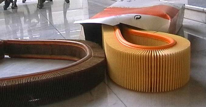

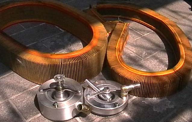

       สำหรับรุ่น 230 อี และ 190 อี จะต้องให้รูแก๊สเข้าด้านบน และต้องต่ำกว่า 7 ซม
 จาก วิวัฒน์124
 จันทร์, 30/10/2549
23:55
124.120.206.154
       ความสูงไส้กรองของรุ่น 230 ต่ำกว่าของรุ่น 300 มาก
 จาก วิวัฒน์124
 จันทร์, 30/10/2549
23:56
124.120.206.154
       กรองอากาศของ 230 และ 190 เล็ก และเตี้ย
 จาก วิวัฒน์ 124
 พุธ, 15/11/2549
11:54
124.120.199.150
       เปรียบเทียบรองอากาศของ 230 อี กับ 300 อี และมิกเซอร์ทั้งสองตัว
