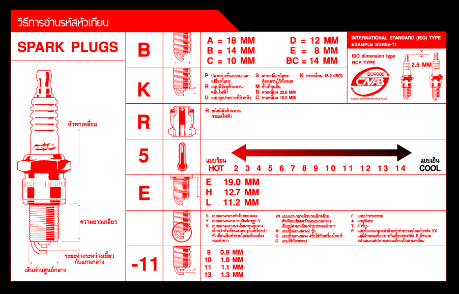

       accord vtec lev ปี 99 ติด fixmix หัวเทียนมาตราฐานตามคู่มือรถ เบอร์ 5 มีความห่างของเขี้ยว 1.1 ช่างบอกว่าให้ซื้อใหม่ให้ซื้อเบอร์ 6 แล้วลดความห่างของเขี้ยวเหลือ 0.8 อย่างนี้ถูกต้องไม๊ครับ
 จาก ภาสกร TAC# 134
 พฤหัสบดี, 22/6/2549
22:00
203.188.14.84
       ปกติระยะห่างของเขี้ยวจะประมาณ 0.6 มม.
คือราวๆใบเลี่อยเหล็ก ผมไม่เข้าใจว่า1.1 คืออะไรครับ
ล่าสุดเมื่อเย็นนี้ก่อนไปรับลูกทีรร. ผมลอง ถ่างเขี้ยวออก ให้มากกว่าใบเลื่อยเหล็กอีกนิดคือ ให้สอดใบเลื่อยให้หลวมๆเลย ปรากฏว่าเครื่องเย็นลงกว่าเขี้ยวหัวเทียนชิดอีก งงจัง

       จริงๆ เราควรจะใช้หัวเทียนเบอร์เดิม แบบเดิมๆได้นะ ครับ

       ในคู่มือรถ บอกว่าใช้หัวเทียนของ
ยี่ห้อ NGK รุ่น ZFR5F-11 ถ้าจะให้เย็นลงเปลี่ยน 5 เป็น 6
หรือ
DENSO รุ่น KJ16CR-L11 ถ้าจะให้เย็นลงเปลี่ยน 16 เป็น 20
ผมดูจากตารางแล้วเทียบไม่ได้นะครับ
ใครทราบช่วยแนะนำด้วยครับ
 จาก อากง
 อาทิตย์, 3/12/2549
15:53
203.113.32.11
       ดูจากเว็บของผู้ผลิตเลยครับ เขาจะมีหน้า cross reference ให้ดูเทียบระหว่างยี่ห้อ
