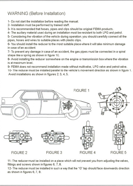

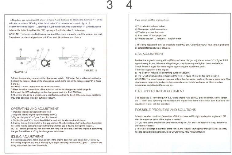

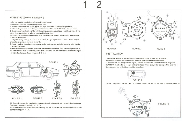

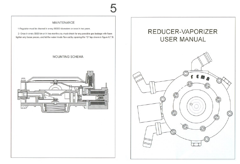

58.147.14.250
       คุณ อีคาร์เมืองปทุม พอดีไปเจอมาครับ เลยเอามาฝากเพื่อน ๆ วิเคราะห์ให้หน่อยครับ อยากจูนแบบ แรงพอดี ประหยัด ๆ ครับ
 จาก laser45
 ศุกร์, 30/6/2549
19:03
58.147.14.250
       FEMA
 จาก laser45
 ศุกร์, 30/6/2549
19:09
58.147.14.250
       FEMA
 จาก laser45
 ศุกร์, 30/6/2549
19:10
58.147.14.250
       ต่อ
