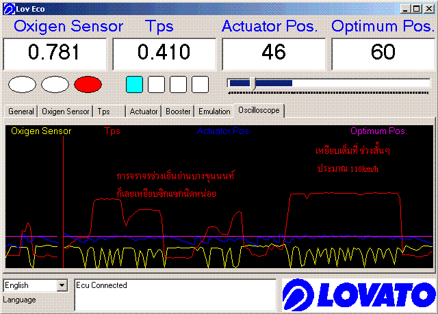

       หลังจากวัยรุ่นใจร้อนไปฉวยเอา RAMDA CONTROL มาก่อนอาศรมจะเปิดจอง ก็ได้ลงมือติดตั้งเองเป็นที่เรียบร้อยแล้ว
วันแรก ใช้ Self learning ปรากฎว่า เกือบตาย ตอนออกจากบ้าน (ผลของการลองของโดยไม่ปรึกษาใคร) เพราะว่า Vios มันวิ่งข้าถนน ได้ช้ากว่าป้าแช่มอีก เลยต้องกล้ำกลืนใช้น้ำมันไปจนถึงที่ทำงาน
หลังจากนั้นก็เลยเอาโน้ตบุ๊คมาต่อเพื่อลองจูนดูเอง คิดว่าถ้ายังไม่ได้คงต้องส่ง power valve กลับเข้าปฏิบัติหน้าที่
พอจูนเสร็จก็เลยวานตีนผีใน Office มาขับให้แล้วผมนั่งจูนอยู่ข้างๆ ได้กร้าฟมาให้ท่านทั้งหลายมาดูว่า การจูนแบบนี่มันพอจะเข้าที่เข้าทางมั้ยครับ ช่วยแนะนำด้วยครับ

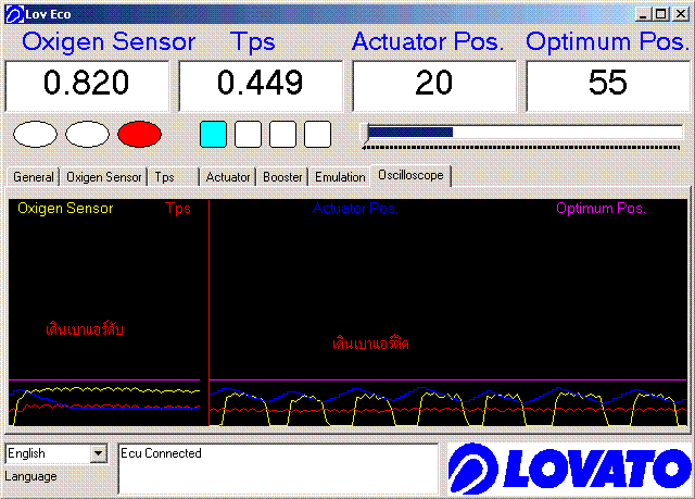

       กร้าฟในขณะ จอดรถ

       ตอนรถวิ่งบนถนนจรัญย่านบางขุนนนท์ มีรถพอประมาณครับ

       จากภาพตอนจอดรถแอร์ดับ เห็นว่า O2 แดงตลอด ผมเลยไปปรับลดที่หม้อต้มลง ตอนนี้มันเป็นแบบกระพริบเขียว-แดงแล้วครับ โอเคมั้ยครับ

       สเตปมี 240 สเตป
ในจอเปิดแค่ 60
ฉะนั้น
คันนี้ขยายมิกได้อีก
พยามทำ ค่าอ๊อปติมั่มให้ได้ ค่า 100-150
ค่ากลางๆของสเต็ปไงครับ
