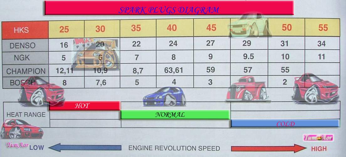

       แล้วหัวเทียนเย็นลงหนึ่งเบอร์ของ accord มันหาได้ที่ไหนบ้างนะครับ
หายังไงร้านไหน ก็ไม่มีขายครับ
เดิมติดรถมาของ NGK รุ่น ZFR5F-11 ผมเลยหา ZFR6F-11 หายังไงก็หาไม่ได้ครับ
ไม่รู้ที่ไหนมีขายบ้างครับ หรือ เปลี่ยนเป็นพวกหัวเทียน Platinum จะเทียบกันได้อย่างไรบ้างครับ
ใครพอทราบวิธีการเทียน หรือ ร้านขายแนะนำด้วยครับ
(เอ แล้วผมมาแก้เรื่องหัวเทียนนี่ ถูกทางไม๊ครับ)

       หัวเทียนมาตราฐานตามคู่มือรถ เบอร์ 5 มีความห่างของเขี้ยว 1.1 ช่างบอกว่าให้ซื้อใหม่ให้ซื้อเบอร์ 6 แล้วลดความห่างของเขี้ยวเหลือ 0.8 อย่างนี้ถูกต้องไม๊ครับ
 จาก A
 ศุกร์, 23/6/2549
16:39
192.55.18.36
       ลองเทียบเบอร์ดูตามDiagramครับ

ก็เบอร์หัวเทียนเย็นผมรู้แล้วนี่ครับ (ไม่ได้กวนนะครับ)
ผมอยากรู้เรื่อง ความห่างของเขี้ยวหัวเทียน
ที่จะต้องปรับจาก 1.1 มาเป็น 0.8 รึป่าว
แต่คุณเอ ให้ตารางเรื่องหัวเทียนเย็นนี่ครับผม
ยังไงแล้วก็ขอบคุณครับที่อุตส่าห์ หาตารางมาให้ครับ

 จาก A
 พุธ, 28/6/2549
08:54
192.55.18.36
