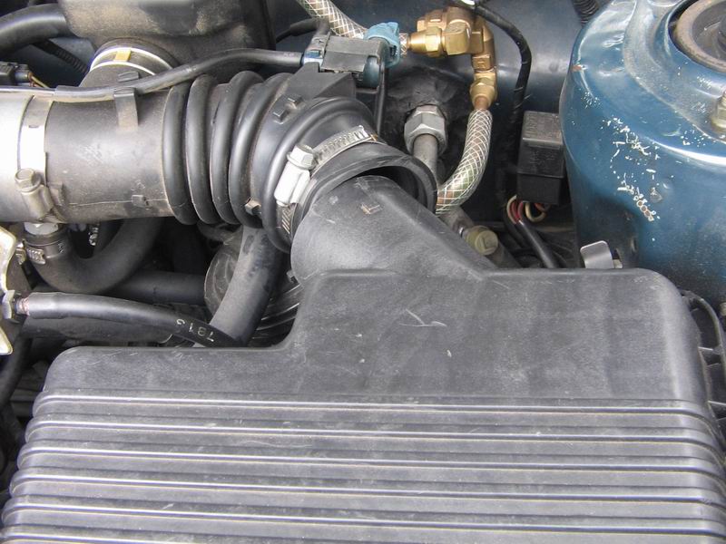

พี่ๆช่วยผมด้วยครับ แก้ปัญหานี้ยังไงดี
จาก ธร
พฤหัสบดีที่ , 22/6/2549
เวลา : 13:19
202.151.183.98
อ่านแล้ว = 1113 ครั้ง
       ไปติดตั้งแก๊สแล้วช่างตัดท่อจากกรองอากาศแล้วสั้นไป เมื่อวันก่อนขับไปแล้วหลุด มีผลเสียต่อเครื่องยนต์ไหมครับ แล้วอย่างนี้จะแก้ไขยังไงดี

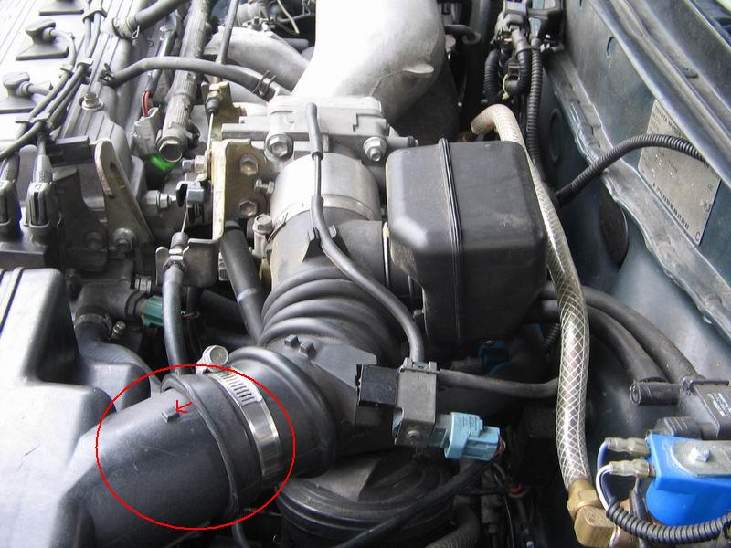

       เท่าที่สังเกตุจากคันอื่นที่รุ่นเดียวกันขอบยางจะอยู่ที่ลูกศรสีแดง

       หาท่อไซส์ที่ใกล้เคียง มาค้ำไว้ คงจะช่วยได้ครับ แล้วก็ใช้สายรัดท่อ ทั้งสองด้านใหม่ คาดว่าคงอยู่แน่นอนครับ

ดูจากรูปเหมือนเข็มขัดรัดมันรัดผิดที่นะนั่น ดึงให้ท่อยางมันยืดออกมา แล้วเอาเข็มขัดไปรัดมันแถวปลายๆท่อยางให้แน่นเลยสิคับ

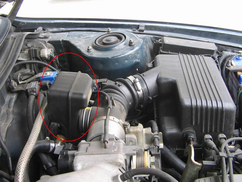

       ไหนๆก็ไหนๆ ย้ายมิกเลยครับ ตามรูปครับ
 จาก ธร
 พฤหัสบดี, 22/6/2549
13:49
202.151.183.98
       ของผมมีกล่องอะไรก็ไม่รู้ติดอยู่ด้วย จะย้ายยังไงดีครับพี่ 4A Super ช้า

       เลื่อนเข็มขัดรัดใหม่ให้มันติดกับกรองก็น่าจะอยู่นะครับ ...

       ถ้ามันเข้าได้ไม่ลึกจริงๆ ก็กลึงปลอกมาสอดเข้าไป แล้วให้สวมกับท่อเดิมให้พอดี แล้วเข็มขัดรัดให้แน่นๆครับ

       ขอบคุณพี่ๆทุกคนและทุกคำแนะนำครับ
ผมลองดึงท่อยางเข้ามาแล้ว มันเข้าไม่ได้เลยเหมือนมันสุดแล้ว
เลยทำให้เข็มขัดรัดไม่อยู่ ลองสังเกตุดูช่างตัดท่อยางของผมด้วย
ไปกันใหญ่แล้วล่ะงานนี้ สงสัยต้องเสียเงินอย่างพี่โชกุลว่าแล้วล่ะ

 ศุกร์, 23/6/2549
14:17
221.128.82.114
       จาก วงกลมสีแดงที่ ความเห็นที่ 5
กล่องนั้นผมก็มีครับ แต่ผมตัดทิ้งไปเลย
ผมนำเฉพาะ ท่อยางตรงที่เป็นขดๆมาใช้
อุปกรณ์ ที่ต้องใช้
1.ห่วงรัดอีก 2 ตัว
2.อาจจะต้องเปลี่ยนท่อแกส จาก หม้อต้มมาพาวเวอร์วาล์ว
3.หาท่อเหล็กยาวสัก 4-6 นิ้ว มา เพื่อสวมเข้ากับปากมิกเซอร์ (เป็นอะแด๊ปเตอร์ สวมเข้าท่อยาง)
4.หาท่อยาง ยาวสัก 2-3 นิ้ว ให้สวมเข้าพอดีระหว่าง มิกเซอร์กับ กรองอากาศ
ส่วนตัวมิกเซอร์ ปรกติปาก มิกเซอร์จะครอบอยู่กับ ปีกผีเสื้อ ก็ถอดออกมาซะ
จากนั้น ไปร้านทำท่อไอเสียนะครับ ไม่จำเป็นต้องใช้ท่อแสนตแลสหรอก บางๆเนี่ยแหล่ะ หาขนาด ที่ พอที่จะสามารถใส่เข้ากับ ตัวปากมิกเซอร์ได้ จากรูป ผมว่า หายาวๆหน่อยซัก 5-6 นิ้วครับ
หลังจากหาท่อที่ได้ขนาดแล้ว นำ ปากมิกเซอร์เข้าโรงกลึง ขยายปากด้านในออกเพื่อให้ ท่อเหล็กที่ซื้อมาสักครู่นี้ สวมเข้ากันได้พอดิบพอดี ใส่ ซิลลีโคนอุดหนอ่ยกันอากาศรั่ว ครับ
จากน้นก็ประกอบ สวมๆๆ เข้าไป แล้วก็จูนใหม่ซะ
แต่ถ้ายังอยากให้มีกล่องนั้นอยุ่ คงต้อง ไปหาซื้อ ท่อยาง อันเดิมมาใส่ครับ
