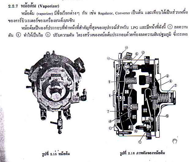

       ลองดูไม่รู้ว่าเหมือนกันหรือเปล่า สกรูปรับรอบเดินเบา(14) อยู่ระหว่างเลข (15) กับ เลข (6) ได้รูปมาจากในเวปนี้แต่จำหมายเลขกระทู้ไม่ได้ ขออนุญาตท่านเจ้าของกระทู้ด้วยครับ
