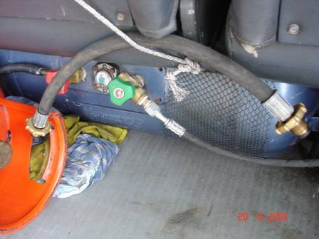

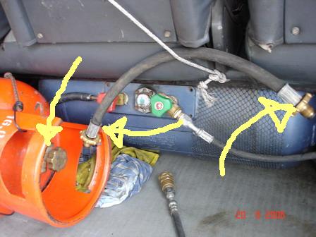

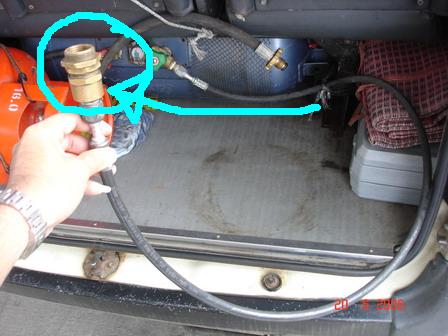

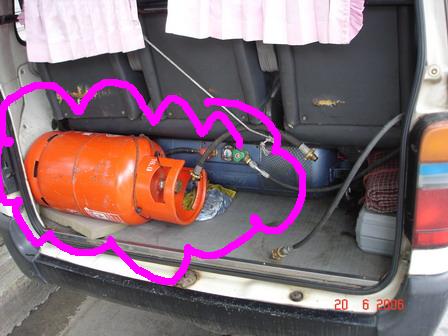

พอดีขับรถไปทำงาน ผ่านจตุจักร
เห็นรถตู้ ขนส่งผู้โดยสาร(ออกต่างจังหวัดผมลืมถามว่าจังหวัดไหน)
มีถังแก๊สดังรูป
เลยแวะไปสอบถามว่าพี่เอาไว้ถ่ายถังหรือครับ.........เขาบอกว่าออกต่างจังหวัดไม่มีปั๊มแก๊ส เลยต้องทำไว้ถ่ายถังเอง
รบกวนผู้มีความรู้ ประสบการณ์ ช่วยวิจารณ์หน่อยครับ
ว่าสิ่งที่ผมเห็นนี้มันอันตรายมั้ยครับ หากไครคิดจะไปทำเอง

       บอกได้คำเดียวครับ ...lpg. fail.
โอ้โฮ.ผมรู้สึก เขาจะย่ำยี ระบบมาตรฐานของ แก๊สเหลือเกิน ฮือๆ

       ผมเจอมาหลายคันแล้วครับ ส่วนมากจะเป็นรถขนของ ส่งของวิ่งทางไกลอะ ล่าสุดกระบะส่งผลไม้ ถังแกส+ถังบ้านวางหลังกระบะ แล้วเอาผลไม้ทับไว้ ที่เติมแกสก็เดินมาไว้ขอบกระบะนั่นแล
แกบอกว่าแกสไม่พอ ระหว่างทางไม่มีปั้ม เลยต้องทำแบบนี้

       ถ้าแก็สถังเล็กนั่นถ้าไม่มีแก็สก็คงจะดีครับ และไม่มีการใช้ตรงจากถังบ้าน
เพราะวาวล์นิรภัยของถังบ้านจะทำงานต่อเมื่อถังตั้งเท่านั้น
แล้วการวางถังไม่มีการล็อคให้เรียบร้อย
แล้วถ้าเกิดมีการตรวจจับ หรือมีเหตุขึ้นมา คนที่ใช้แก็สอย่างเราก็จะกลายเป็นจำเลยสังคมอีกครับ

       เอาง่ายๆ เกิดแกสต้องคลายตัว ออกทางหัววาล์ว แกสมันจะไปไหนล่ะครับถ้าไม่คลุ้งอยู่ในรถ
เกิดสายรั่ว ขึ้นมา หัวที่ใช้ สวมเข้าไป มัน เสื่อม แกสก็รั่วสิครับ

       เห็นอย่างนี้แล้วผมในฐานะคณาจารย์ทางวิศวกรรมศาสตร์คนหนึ่ง รีบดาวน์โหลดรูปไปสอนนักศึกษาทันทีครับ ให้นักศึกษาดูเป็นตัวอย่าง
"ตัวอย่างที่ไม่ควรทำอย่างยิ่ง"
หากท่อจากถังแก๊สรถมีสายโปโลหุ้มตลอด ที่วาล์วถังรถมีฝาครอบซีลปิดเรียบร้อย แล้วต่อสามทางพร้อมวาล์วใต้ท้องรถเวลาถ่ายจากถังบ้านก็ถ่ายนอกตัวรถ แม้จะผิดกฏหมายเหมือนกันแต่ก็อันตรายน้อยกว่า จากรูปถ้าวาล์วรั่ว แล้วมีใครในรถทำให้เกิดประกายไฟ จะเกิดอะไรขึ้น คิดเอาเอง ไม่ต้องถึงกับเอาถังแก๊สบ้านมาวางหรอกครับ
อีกวิธีหนึ่ง เล่นถัง 96 ลิตร 2 ใบแยกเติมแยกวาล์ว พอถัง 1 หมด ก็ปิดวาล์วจ่ายแล้วเปิดของถัง 2 192 ลิตร ขับจากกรุงเทพฯถึงเมืองเชียงรุ้งของจีนแน่ ๆ

       คต22 คุณยังไม่เคยเจอ ถังแก๊สบ้านวาวล์ ปิดไม่ได้เพราะเศษขี้สนิม ออกมาอุด รั่วตลอดการเดินทาง กลุ่มเพื่อนผมเอง เหม็นทั้งคัน ผมมองว่าการพ่วงถังบ้านในรถ อันตรายมากๆๆๆ มากกว่าการถ่ายถังซะอีก เคยดูใน สึนามิ น้ำพัดของไปโดนวาวล์ แก๊สระเบิดตูมเลย ทั้งๆ ที่อยู่ในน้ำนะครับ ช่อง 7 เรื่องจริงผ่านจอเอามาออก

สรุปว่า ไม่ควรทำครับ อันตรายมากๆ ถังบ้านไม่ได้ออกแบบมาเผื่อ การกระแทกรุนแรง
และวาวล์ก็ไม่ได้ออกแบบมาเผื่อด้วยครับ
