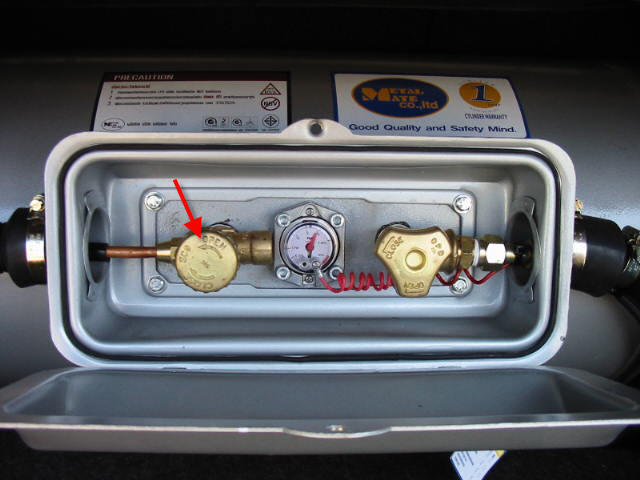

       รบกวนถามหน่อยนะครับ ว่าวาล์วบนถังท้ายสองหัว สีทองทั้งคู่ มันปรับยังไงอ่ะ
1.ตัวขวาคือตัวเปิด และ ปิด การจ่ายแก็ส ใช่หรือไม่ครับ เห็นช่างเปิดไว้ให้สุดเลย ถุกต้องไหม
2.ตัวซ้ายนี่แหละตัวเจ้าปัญหา ช่างทำแอร์มันจะหมุนปิดวาล์งแก๊สแต่หมุนผิดตัวมั้ง เลยหมุนกันมั่วไปหมด รบกวนผู้รู้บอกผมทีว่าต้องหมุนไปทางไหน และตั้งอย่างไร ผมกลัวว่า การจ่ายแก๊สจะมีปัญหาอ่ะ ....

       ผมตอบให้ระกัน คือว่าทางด้านซ้ายจ่ายแก๊สเข้าหม้อต้มหมุนทวนเข็มนากาให้สุด ตัวด้านขวาใช้เติม อันนี้แล้วแต่ว่าจะเปิดไว้ รึปิดก็ได้ แล้วแต่จะสะดวก การหมุนก็เหมือนกัน ตามเข็มปิด ทวนเข็มเปิดครับ...ถูกป่าวว่ะเนี้ย...อืมมม ครับ อยากจะบอกว่าบ้างที่คนมาถามก็ไม่รู้จิงๆครับ..ช่วยๆกันไปเถอะครับ ผมเคยเจอครับ บางคนไอ้ที่น่าจะรู้มันก็ดันไม่รู้ ทำไมมันโง่งี้ฟร่ะ แต่บางอย่างเราไม่รู้แต่มันดันรู้ เฮ้อกรูก็โง่เหมือนกันนี้กว่า...อืมมม

       รถผมนะ ตัวซ้ายเอาไว้ตอนเติมเข้าถัง ถ้าปิดอยู่ มันเติมไม่เข้า เติมเต็มแล้วปิดหรือเปิดก็ได้
ตัวขวา มันเอาไว้จ่ายแก้สเข้าระบบรถ ต้องเปิดตลอด เปิดสุดด้วยนะ

       อ้าว ไหงไม่เหมือนกันล่ะ ซ้าย ขวา
ยืนยัน ถังผม ซ้าย ขวา อย่างงี้จริงๆ นับจากเรายืนหลังรถหันหน้ามองถังนะ
ซ้ายเติม ขวาจ่าย

       ถ้าถังแก๊สรถคุณเก๋ติดตั้งวาล์วตามรูป วาล์วตัวซ้ายจะควบคุมการจ่ายแก๊สไปหม้อต้มหน้ารถต้องหนุนเปิดไว้ตลอด ดูคำว่า open แล้วหมุนไปตามหัวลูกศรใต้คำ (ทวนเข็มนาฬิกา) ส่วนวาล์วตัวขวาจะควบคุมการรับแก๊สที่เติมเข้ามาเก็บไว้ในถัง ถ้าจะเอาสะดวกก็หมุนเปิดค้างไว้ตลอดก็ได้เพราะมีระบบกันแก๊สไหลย้อนกลับ หรือถ้ากลัวอันตรายก็หมุนปิดเมื่อเติมแก๊สเสร็จซะแล้วค่อยมาหมุนเปิดเมื่อจะเติมแก๊สใหม่ ทั้งสองวาล์วที่ว่าจะหมุนไปแค่ไหนถึงจะดีก็ไม่ทราบเหมือนกัน ตัวผมเองเลือกหมุนจนสุดแล้วหยุดไม่ฝืนหมุนต่อจนตึงมือครับ กลัววาล์วเจ๊ง

       เข้าใจแล้ว อาจะมีสลับซ้าย ขวาได้
วาวล์ที่เติมแก้ส จะอยู่ด้านเดียวกับหัวเติมแก้ส
หัวเติมแก้สมันจะหนีท่อไอเสีย มันก็มีซ้ายขวาแล้วแต่รถ
ส่วนหมุนวาวล์แค่ไหน ผมหมุนเปิดสุดครับ ตัวจ่ายแก้สมันจะแบ่งของมันเองแหละ

       เปิดสุดๆ ทั้งคู่ ไม่มีปัญหาครับ

       ของผมเปิดนิดเดียวครับ ไม่เปิดสุดครับ เพราะกลัวแรงดันมันจะไปที่หม้อต้มสูงเกินไป (ความคิดผมครับ จริง ๆ แล้วไม่รุ แต่ปลอดภัยไว้ก่อน) ทำให้เปลื้องแก๊ส

       ง่าย ๆ ครับ วาวล์ที่จ่ายเข้าหม้อต้ม จะมีจุดสีแดง ข้างวาวล์ครับ

       ชื่อเหมือนผมเลยครับคุณเก๋ ผมก็ไม่ค่อยจะรู้เรื่องเท่าไหร่ แต่รถผมเปิดมันจนสุดทั้ง 2 วาล์วเลยครับ ไม่น่าจะมีปัญหามั้งครับ ลองดูแบบทุกท่านแนะนำนะครับ
