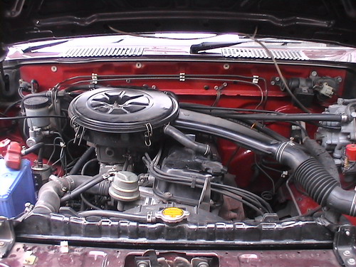

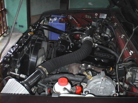

       ห้องเครื่อง BIG M Z20 สภาพเดิม ๆ

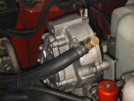

       หม้อต้มพรศักดิ์ (PS) กำลังมีปัญหามีกลิ่นแกสออก และมีเสียงดังที่หม้อต้ม ถอดมาตรวจเช็คแล้วไม่มีส่วนใดชำรุด ประกอบกลับเข้าไปยังมีอาการเดิม เลยทนใช้ไปก่อน

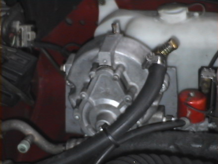

       อีกรูป

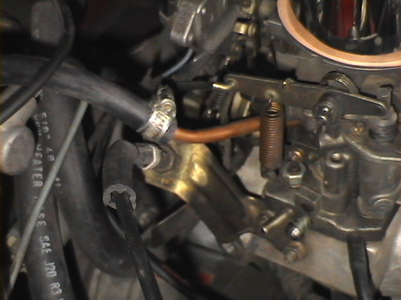

       ตอนแรกเจาะคาร์บู

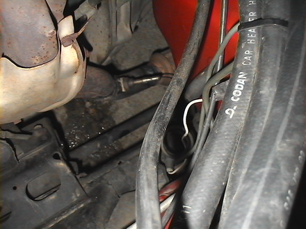

       ฝังเซ็นเซอร์

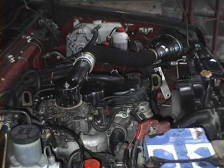

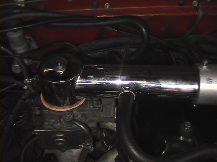

       เริ่มย้าย MIX โดยถอดกรองเดิมออกแล้วทำครอบคาร์บูดังรูป
 จาก ขาว CIVIC
 พุธ, 21/6/2549
21:23
202.90.118.203
       ต่อจากครอบคาร์บูเป็น MIX ขนาด 65/28

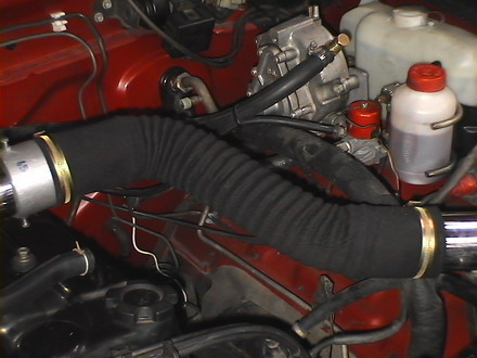

       ต่อจาก MIX เป็นท่ออากาศฝังลวด 2 1/2 นิ้ว ยาว 20 นิ้ว

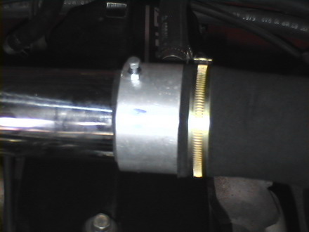

       ส่วนต่อระหว่างท่ออากาศฝังลวดและกรองเปลือย

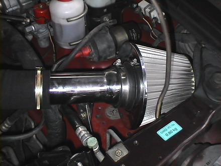

       อีกรูป

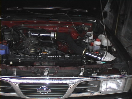

       ประกอบสำเร็จเสร็จสิ้น เป็นดังรูป

       อีกรูป
