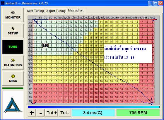

       บ่ายนี้ลองจูนดูแล้วครับ รูป Map adjust ที่ 1 นี่พออ่านค่าการจ่ายแก๊สเทียบกับน้ำมันแล้ว
ได้ความว่าบางนิดหน่อยทั้ง Sector ที่ 1 เลยเปลี่ยนจากค่า 14 เป็น 13 อ่านค่าดูอีกที แก๊สจ่ายมากกว่าน้ำมันนิดหน่อยแล้ว
ส่วน sector ที่ 2 ลองใช้ครูซคอนโทรล ล๊อคความเร็วไว้ที่ 100 รอบเครื่อง2500 รอบ/ นาที อ่านการจ่ายได้ แก๊สบางกว่าน้ำมันนิดหน่อยประมาณ (0.1-0.2ms) เหมือนกัน เลยเปลี่ยนค่าจาก 17 เป็น 16 ค่าการจ่ายก็กลับมาเป็นแก๊สจ่ายมากกว่าน้ำมันนิดหน่อย
ตกลงผมว่า ตัวเลขมาก แก๊สจ่ายน้อย ตัวเลขน้อยแก๊สจ่ายมากครับ

       รถผม ตอนที่ใช้ Map adjust ที่ GMC ตั้งมาให้ ไม่เคยกระตุกเลยครับทั้งตอนเปลี่ยนน้ำมันเป็นแก๊สตอนเช้า และเปลี่ยนเล่นเองตอนขับ
แต่หลังจากที่ auto tuning เอง นี่เป็นครับ กระตุกจนรู้สึกได้ เป็นตอนน้ำมันเป็นแก๊สตอนเช้า และน้ำมันเป็นแก๊สตอนขับ(เลี้ยงคันเร่งให้รอบคงที่) ส่วนแก๊สเป็นน้ำมันกลับไม่กระตุกเลย
อาจจะเป็นที่ Map ของGMC จูนให้ผมเป็น 11 ทั้ง Sector 1 และ 2
แต่ผมออโต้จูนเอง ได้ 14ใน sector 1 และ ได้17 ในsector 2
น่าจะจูนบางกว่า GMC เยอะเลยกระตุก แต่ตอนขับผมว่าไม่ต่างกันนะครับ
 จาก อย่าเชื่อโฆษณามาก
 อังคาร, 27/6/2549
16:44
203.153.174.1
       ตัวเลข ms คือ มิลลิวินาทีนี่ผมว่าเป็นเวลาที่หัวฉีดเปิดเพื่อจ่ายแก๊สนะครับคือเวลามากก็จะเปิดนานกว่า ในที่นี้ก็คือจ่ายแก๊สหนากว่านั่นเองครับ
คือตัวเลขใน map adjust มาก เวลาอ่านแก๊สจะได้ค่า ms น้อย
ตัวเลขใน map adjust น้อย เวลาอ่านแก๊สจะได้ค่า ms มากครับ

       0,0 |-----------------------> 6000 (รอบเครื่อง)
1 | -15
2 | - 16
3 | - 17
4 | - 18
5 | - 20
(แรงบิด)
ดูจากกราฟแล้วมันก็แปรผันตามกันหน่ะครับ คือรอบสูง แรงบิดสูง จ่ายมากหน่ะ โดยยึดจากค่าที่ 0,0 เช่น 15
- ถ้าตั้งค่าที่ Sector 1 มากกว่า 15 จะประหยัด คือบาง 5 ถ้าตั้งน้อยกว่า 15 ก็แรงขึ้น คือหนา
- ที่ Map ก็ยึดค่าจาก Sector 1-2 มาหล่ะ ก็น่าจะเหมือนกับข้อแรกคือเพิ่มค่าให้มากกว่าค่าที่ 0,0 ก็จะจ่ายมากขึ้น
อย่างนี้ผมเข้าใจถูกไหม ผมเริ่มงง ๆ แล้วนี่ เพื่อนๆ ว่าอย่างไรครับ

       จากที่ผมลองจูนเล่นไปเล่นมา ก้อได้ความคิดขึ้นมาอย่างนึง ซึ่งน่าจะตรงกับความต้องการของคนคิดโปรแกรมนี้นะครับ เหมือนที่ในคู่มือพยายามบอกเราอยู่ตลอดเวลาว่า" ค่าตัวเลขในตารางไม่ได้อ้างอิงจากหน่วยใดๆเป็นค่าสมมุติ(อย่าพยายามแปลกันเลยนะ) กำหนดขึ้นเพื่อเหตุผลเดียวเป็นค่าอ้างอิงเพื่อปรับเพิ่มขึ้นหรือลดลงเท่านั้น ไม่มีความหมายอื่น" และมีหมายเหตุแถมท้ายว่า "อย่างนึงที่จริงคือตัวเลขมากแก็สจ่ายเยอะ หมายถึงหนา ตัวเลขน้อยจ่ายแก็สน้อย หมายถึงบาง" ฝร่งมันบอกไว้แค่นี้ทิ้งปริศนาให้คนไทยตีความต่อ เป็นไปได้ไหมว่าที่จริงแล้วเราไม่ต้องสนใจเลยว่าค่ามันจะหมายถึงอะไร แค่ในการจูนในแต่ละ sector ก้อแค่ปิดแอร์กดอ่านค่านำมันดูว่าได้เท่าไร กดอ่านค่าแก็สดูว่าได้น้อยหรือมากกว่านำมัน ถ้าน้อยก้อปรับ + หรือ- ก้อด้ายพยายามให้ตัวเลขมันเท่ากันให้ได้มากที่สุด(ฝร่งมันเลยไม่พูดมากเนื่องจากไม่จำเป็น แค่กดบวกหรือลบให้เท่ากันแค่นั้น) แค่นั้น แล้วใช้เลขที่ได้เป็นค่าอ้างอิงเพื่อใช้กับทั้ง sectorนั้น ย่านอื่นๆก้อทำเหมือนกันแค่นั้น อย่าไปคิดมากเลยผมว่าค่าตัวเลขที่ทำให้อ่านแก็สได้ใกล้เคียงกับนำมันที่สุดใน sectorนั้น คือค่าที่ดีและประหยัดที่สุดแล้วนะครับ ทุกท่านมีความเห็นว่าไงบ้างครับ

 คำตอบที่ 47
       คุณ DAY ครับ ตัวเลขแนวตั้งด้านซ้ายคือระยะเวลาที่หัวฉีดเปิดครับ หน่วยเป็น ms

       คุณ T-REX ครับในการจูนตกลงว่าเป็นอย่านี้ไหม ตามที่ผมลองดู งงๆ เหมือนกัน ช่วยอธิบายหน่อยสิครับ ผมดูจากตัวอย่างนี่ งงตั้งแต่ Step 3 - 4 นี่ครับ
1. Auto Tune มันน่าจะมี 5 ขั้นตอนในนั้น คือเปิดมาก็ให้เลือก หัวฉีด เลือกเชื้อเพลิงแล้วก็เริ่ม Tune
----Step 1 รอบเดินเบา ปิดไฟ ปิดแอร์
----Step 2 เร่งเครื่องให้ได้ 3000 รอบ
----Step 3 ค้างสถานะที่ 3000 รอบ
----Step 4 ค้างสถานะที่ 3000 รอบ
----Step 5 หยุดเร่งปล่อยรอบเดินเบา
-------- Save Auto tune -----------
2 Tune Sector แก้สต้องไม่น้อยกว่าน้ำมัน เกิน 2-3 ms. ใช่ไหม
----Sector 1รอบเดินเบา ไม่มีโหลด อ่านค่าน้ำมัน-แก๊ส จดเอาไว้แล้วเทียบกัน แก๊สน้อยก็บวก มากก็ลบ หรือทำให้มันเท่าๆ กัน ใช่ไหม
----Sector 2 เดินรอบที่ 3000 รอบไม่มีโหลด ทำเหมือน Sector 1
----Sector 3 ใส่เกียร์ 2 ที่รอบเครื่อง 1500 รอบ แล้วจดค่าทำเหมือน Sector 1
3. Map เพิ่มค่าตัวเลขในย่านที่ต้องการให้เร่งแรงขึ้น
ตกลงเป็นอย่างนี้ไหมครับพี่น้อง ครับ ........ ได้กระจ่างกันไปเสียทีเนื่องจาก คู่มือก็ไม่ใช่ภาษาบ้านเราเสียด้วยสิ เลยอ่านไม่ค่อยเคลียร์
 จาก T-REX
 พุธ, 28/6/2549
17:07
203.147.44.99
 คำตอบที่ 50
       -sector 1 จดเอาไว้แล้วเทียบกัน แก๊สน้อยก็บวก มากก็ลบ หรือทำให้มันเท่าๆ กัน ใช่ไหม Ans. YES
-sector 2 เดินรอบที่ 3000 รอบไม่มีโหลด ทำเหมือน Sector 1จดเอาไว้แล้วเทียบกัน แก๊สน้อยก็บวก มากก็ลบ หรือทำให้มันเท่าๆ กัน ใช่ไหม Ans. YES
Congrate!!Now you can tune by yourself krab. just remember 1 thing NO need to understand the meaning of number Just match equal of both of them that all!!! cheerssss
