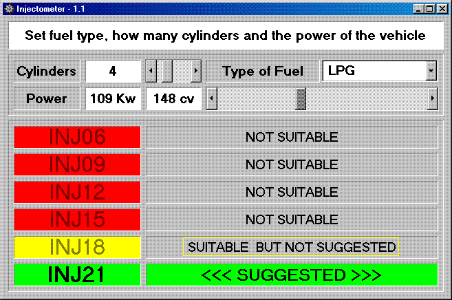

-Jet 18 สำหรับ4สูบ ใช้กับรถแรงม้าสูงสุดได้ 113 HP แต่ถ้าเป็น Jet21จะได้ 148HP
แต่จริงๆแล้ว Jet18 ก็ใช้ได้ถึง148แรงม้า แต่Autronic ไม่แนะนำให้ใช้ มันบอกว่า Suitablt but not suggested

แล้ว Injectometer ที่คุณYJ crop มาให้ดูเนี้ยหาจากไหนครับ เผื่อจะลองดูบ้าง

- ถ้าใช้หัวฉีดผิด Progam จะคำนวนค่า Map ผิด ควรทำAuto tune ใหม่ครับ
- อย่างที่บอก Jet18 Suitablt but not suggested
- Software Injection Test ต้องใช้กับ diagnosis kit ไม่ใช่ตรวจสอบขนาดหัวฉีด
- ตอนทำ auto tune เสร็จ มันจะบอกว่าขนาดหัวฉีดเหมาะสมหรือปล่าว(Suitable) แต่อย่างที่บอกข้างบน
- Injectometer อยู่ที่ Folder "support/injectometer.exe" ใน CD ครับ

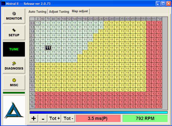

เรื่องโดนยัด JET18 นี่ ผมลองจูนดูตามคำแนะนำของคุณYJ ถ้าไม่จบ รับรองมีเฮแน่
จูนได้ผลตามรูปครับ รบกวนคุณ YJ คุณตี๋เล็ก คุณT-Rex ให้คำแนะนำด้วยครับ

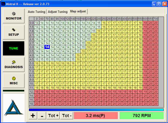

       ผมว่ามันแปลกๆ คือ Sector 1 ดันจ่ายมากกว่า Sector 2 เลยคิดว่าอาจจะจูนผิด จูนอีกทีก็ได้ผลเหมือนเดิมครับ
เลยลองจูน โดยเลือกให้เป็น JET21(แกล้งผิดเหมือน GMC) ได้ผลตามรูปครับ
แต่ก็ดัน Sector 1 ดันจ่ายมากกว่า Sector 2 เหมือนกัน

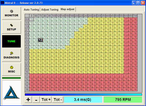

       ส่วนรูปนี้คือที่ GMC จูนมาให้ผม ติด JET18 ให้ แต่ดันมาเลือกจูน JET21 ยังไงกันเนี่ย
ได้ค่า 11 ทั้ง Sector 1 และ 2

       สิ่งที่อยากจะถาม คุณ YJ คุณตี๋เล็ก และคุณ T-REX
คือ โดยปกติ Sector 1ควรจะจ่ายมากหรือน้อยกว่า Sector 2 ครับ
และจากที่ผมจูนมา รูปแรกคือ ที่เลือก JET18(ตรงกับหัวฉีด) Maping แบบนี้น่าจะประหยัดกว่ารูปที่ 2 (แกล้งเลือกผิดเป็น JET21 แต่ที่หัวฉีดเป็น JET18)
และน่าจะประหยัดกว่ารูปที่ 3 ที่ GMC จูนมาให้ ถูกต้องหรือเปล่าครับ
เมื่อบ่ายผมลองเอาไปวิ่งดูแล้วก็ปกติดีนะครับ
ผมเลยงงว่า load mapping รูปที่ 3 กับรูปที่ 1 ผมไม่รู้สึกแตกต่างในเรื่องอัตราเร่งนะครับ (แต่ยังไม่ได้ขับทางไกล หรือเร่งแซงในรอบสูงๆนะครับ)

- Sector 1 คือช่วงที่รถใช้ออกตัว ต้องหนานิดๆ
- ตัวเลขไม่ต่างกันมาก ก็จะฉีดไม่ต่างกัน ยิ่งหัวฉีด เบอร์เล็กกว่าที่ควรเป็น ก็ยิ่งไม่ค่อยมีความแตกต่าง ปริมาณกาณฉีด ขึ้นอยู่กับ อัตราการไหลของไอแก็ส x พื้นที่หน้าตัดหัวฉีด x ระยะเวลาการเปิดของหัวฉีด

       คุณ YJ ครับ ตกลงนี่
ได้ค่าจูนตามรูปที่ 1 นี่ถือว่าปกติมั้ยครับ เมื่อเทียบกับ GMC จูนมาให้
ก่อนจูนผมเพิ่งกลับจากเอารถไปทำธุระข้างนอก วิ่งจนได้ที่แล้วละครับ
ไม่ได้เปิดอุปกรณ์ใดๆ และคอมแอร์ก็ปิดด้วย ยกเว้นแต่พัดลมหน้าเครื่องนี่ปิดไม่ได้ครับ
แต่พัดลมแอร์มันจะปิดอยู่แล้วครับถ้าไม่เปิดคอมแอร์

       เรียนคุณอย่าเชื่อโฆษณามาก ผมต้องขอโทษด้วยที่ให้ข้อมูลผิดไป ที่จริงแล้ว คือ ตัวเลขน้อยคือการฉีดแก็สน้อย และตัวเลขมากฉีดแก็สมากนั่นละครับ(พอดีคุณกบแกเอาคู่มือให้ดู)ฮือ ๆ T_T โทษทีครับ จากรูป 1&2 ของคุณ น่าจะประหยัดดีในรอบเดินเบา(แต่อาจจะสั่นได้ถ้าบางไป) วิธีดูก้อคือปิดแอร์ ให้เป็นรอบเดินเบาธรรมดา กดอ่านค่านำมันเทียบกับค่าแก็ส ถ้าค่าแก็สน้อยกว่านำมันก้อให้เพิ่มตัวเลขอีกหน่อยกดอ่านดูใหม่ ให้หนากว่านำมันนิดหน่อย(สังเกตุว่าเครื่องเดินเรียบแล้ว ลองเปิดแอร์ดู ถ้าแอร์ติดแล้วไม่สั่นก้อให้คงค่าที่ได้ตลอดช่วง sector 1 ครับ ส่วน sector 2 ต้องหาคนนั่งไปด้วย หาทางตรงๆ ยาวๆและไม่มีเนิน(แนะนำมอเตอร์เวย์ ขาออก) ปิดแอร์แล้วขับเลี้ยงรอบซัก 2500 รอบนิ่งๆ กดอ่านค่าสลับกัน ปรับให้ค่าเท่ากันไปเลยครับ เมื่อได้ค่าที่เท่ากันแล้วก้อใช้ค่านั้น ใน sector 2 เลยก้อได้ครับ หัวฉีดเบอร์ 18 จะแตกต่างจาก 21 ตรงที่ หัว 21 ปรับได้หยาบกว่า โดย 1 ค่าของหัว 21 น่าจะเกือบ 2 ถึง 3 ค่าของหัว 18 นะครับ พอได้จูน 2 ช่วงนี้แล้วค่อยไปจูนละเอียดอีกทีครับ
