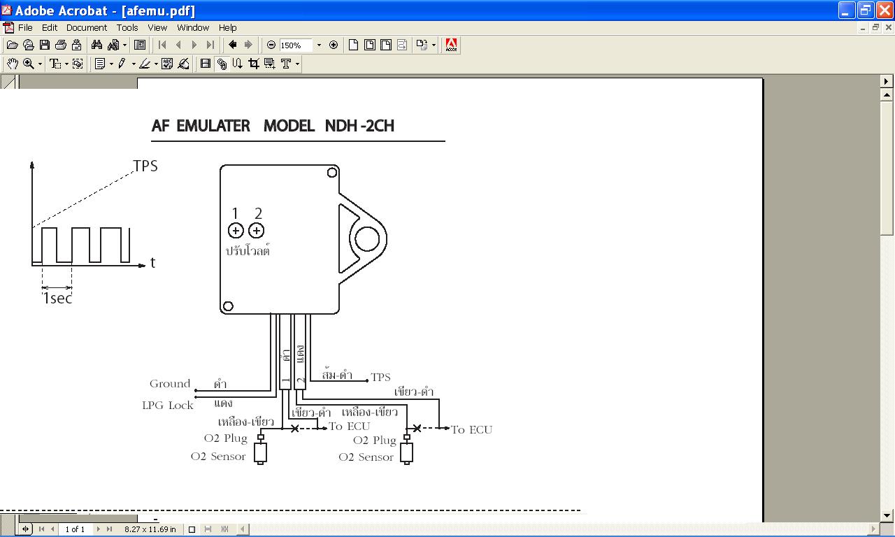

       จาก wuddy (กระทู้คุณ "น้ำหวาน")
สอบถามผู้รู้ครับ
ผมยังข้องใจเรื่องไฟเช็ค engine ไม่หาย ว่ามันเกิดจากสาเหตุใดกันแน่ ทำไมหลาย ๆ ท่านมั่นใจว่าเป็นเพราะส่วนผสม (ผมไม่ได้ใช้ vios เลยไม่ทราบว่ากล่อง ECU มันฉลาดขนาดนั้นเลยเหรอ)
แต่ที่ผมทราบ และเห็นมากับตา ก็คือ ร้านที่ติดตั้ง เค้าตัดหัวฉีดด้วย รีเลย์เพียง 1 ตัวเท่านั้น ผมจึงมีความเห็นว่า เวลาที่ใช้น้ำมัน รีเลย์มันจะต่อหัวฉีดให้ทำงานปกติ แต่เวลาใช้แก๊ส มันจะตัดหัวฉีดออกจากระบบเลย ผมเลยคิดว่า ECU มันตรวจไม่พบหัวฉีดมากกว่า มันเลยฟ้อง (อันนี้ประสบการณ์จากรถ mitsu ของตัวเอง ผมทดสอบโดยขณะใช้น้ำมัน หรือ แก๊ส ผมถอดปลั๊กหัวฉีดออก 1 หัว สักพัก ไฟเตือนก็จะขึ้น แล้วก็ใส่กลับ สักพักก็จะดับ)
เลยอยากทราบต่ออีกว่า มีรถ vios คันไหนบ้าง ที่ร้านเค้าแค่ตัดปั้มน้ำมันอย่างเดียว ไม่ได้ตัดหัวฉีด รถคันดังกล่าว ไฟเช็ค engine โชว์หรือไม่
จะได้แยกประเด็นได้ว่า ไฟเช็ค engine โชว์ เพราะสาเหตุใด ระหว่าง ส่วนผสม หรือ ตรวจไม่พบหัวฉีด หรือว่า มันขึ้นโชว์จากทั้งสองสาเหตุ
เพราะเท่าที่ทราบ การติดแก๊ส จะมีผลกับเรื่องส่วนผสม และก็การที่อู่พยายามทำให้น้ำมันไม่หาย โดยการตัดหัวฉีด ไม่ให้มันทำงาน(โดยตัดมันออกจากระบบไปเลย ขณะใช้แก๊ส)
ยังไง ลองอ่าน คำตอบที่ 205 ซึ่งผมได้ ไล่การทำงานของวงจร กล่องหลอกหัวฉีด พร้อมทั้งอธิบายการทำงานของมัน (พยายามอธิบายเต็มที่แล้วครับ อาจอ่านแล้ว งง หรือไม่เข้าใจก็ได้)

"เอาวงจรมั้ยครับ หลักการทำงานก็มี หรือจะเอา IT2 เด๋วหิ้วไปให้เช็ค ครับ แต่บอกก่อนผมเช็คไม่เป็นนะครับ"
จาก นัน SR-20DE พุธ, 21/6/2549 เวลา : 13:42
" ขอบคุณมากครับ พอดีรถคุณน้ำหวานใช้ IT2 เช็คเรียบร้อยแล้วครับ ถึงบ่งบอกได้ว่าเกิดจาก Error ที่ o2 ตัวแรก ต้องขอบคุณความมีน้ำใจของคุณ KL ครับ "
" THE END"
