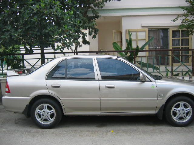

       ผมมีประสบการณ์ครับ ผมใช้ city ตอนแรกไฟโชร์ตลอดเวลา ๓ วัน ผมให้มันกินแก็สขึ้น ๔๕ องศา ไฟโชร์หายไป ถึงแม้นจะวิ่งเร็ว ๑๔๐ - ๑๕๐ กม/ชม ไฟมันก็ไม่แสดงในเห็นเลย ตอนนี้ใช้มา ๒ ปีแล้ว
