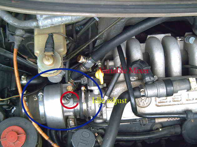

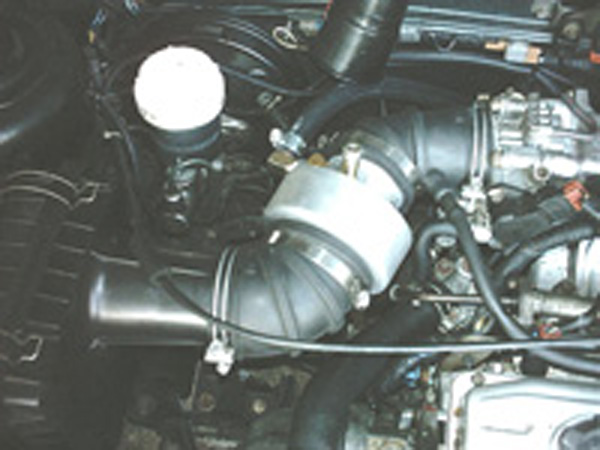

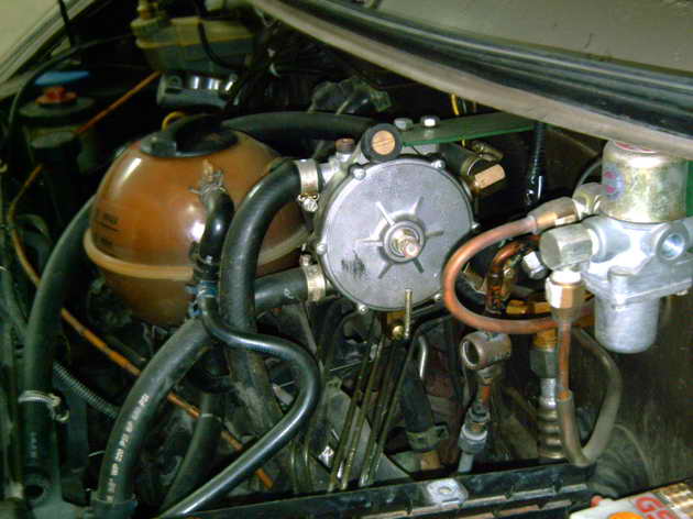

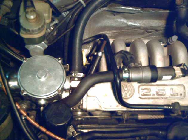

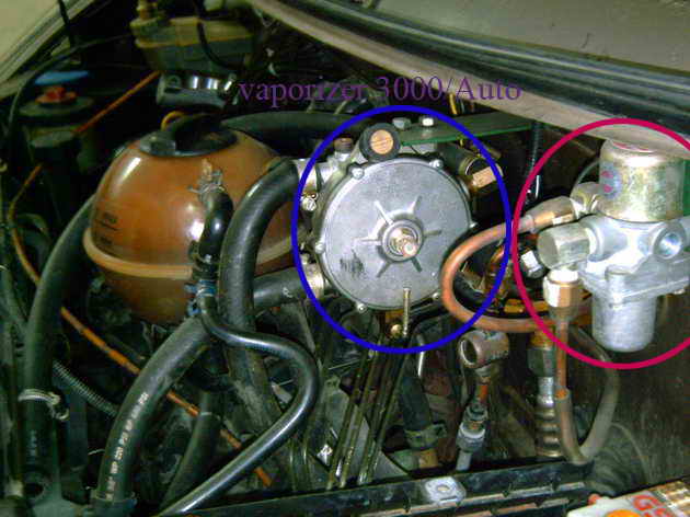

       รายละเอียดในการติดตั้ง Volk Caravelle / 2.5 L / 5สูบ
1. หม้อต้ม HANA / AUTO / 3000 CC
2. solinoid ( กรองแกส )
3. กล่องตัดหัวฉีด ( ไม่ต้องใช้ / เพราะเป็นระบบหัวฉีดเดี่ยว )

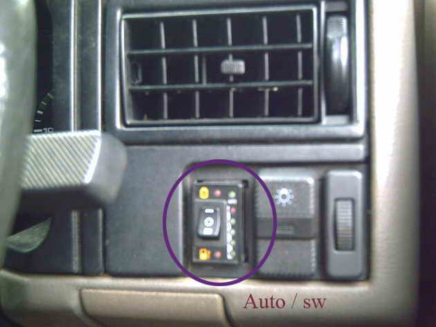

4. auto changing / sw ( H 2700 ) มีระดับแกสบน/ sw
( เปลี่ยนจากระบบน้ำมันเป็นแกสauto ) *** โดยใช้รอบเครื่อง/เวลา ***
5. variable mixer ( แบบต่อตรง )
6. tank 75L. ( ระบบมัลติวาล์ว )

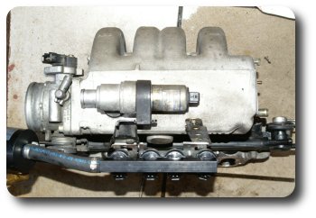

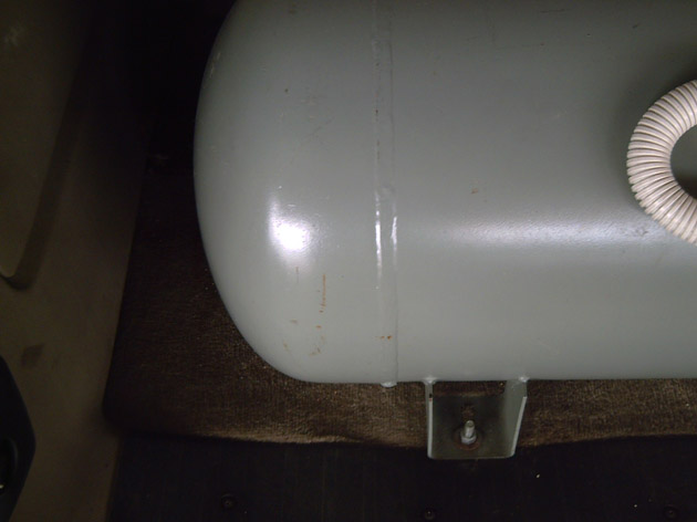

       เดิมถังอยู่ด้านหลัง / แนวความคิดใหม่น่าจะย้ายมาอยู่ด้านหลังคนขับแล้วทำตู้ครอบ
น่าจะถ่ายน้ำหน้กได้ดีกว่าครับ

       ตัวคุมเดินเบา ไม่เดินท่อหรือครับ แหะ แหะ ขอดูรูปตอนเสร็จเรียบร้อยได้ไหมครับ
 จาก โชติ
 พุธ, 21/6/2549
19:43
124.120.106.6
       variable mixer แบบต่อตรง เพิ่งเคยเห็นนี่แหละครับ น่าสนใจ มีรายละเอียดเพิ่มเติมไหม หรือเวปเซด์ผู้ผลิตก็ได้ครับ

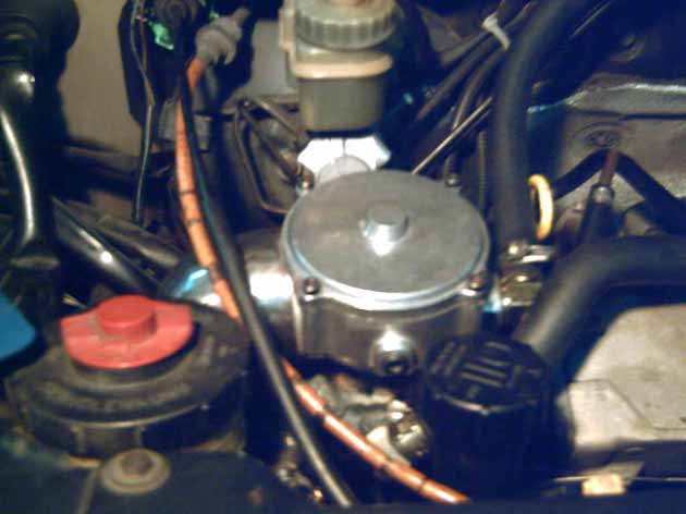

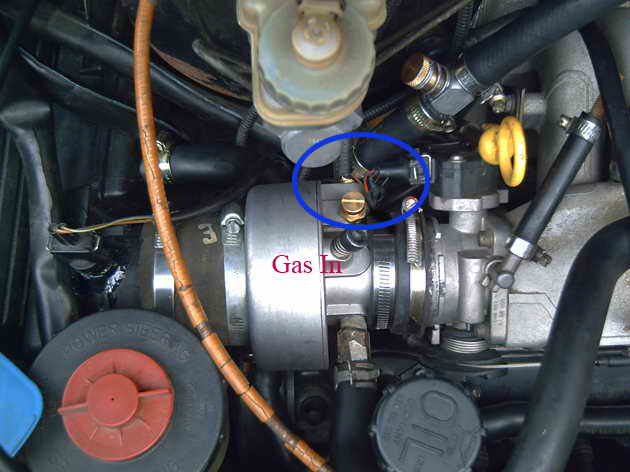

       สรุปผลการใช้ Volk Caravelle / 2.5 L / 5สูบ กับ Variable Mixer
1.อัตราเร่งตอบสนองได้ดีตามความเร็วที่ทำได้ในระบบน้ำมัน
2.สิ้นเปลือง ( ยังสรุปได้ไม่ชัดเจน ) น่าจะกินมากกว่า FIX Mixer ( 1.50 - 1.70 )
หรือเร่งได้ดีไปหรือเปล่าก็ไม่รู้เพราะ FIX Mixer ออกจะตอบสนองได้ช้าสังเกตุ
จากตอนเปลียนเกียร์ / ออกตัวไม่ดีเท่ากับ Variable Mixer สงสัยกิน 2.00 บาทแน่ฯฯ
3.รอบเดินเบามีกลิ่นแก๊สพอควร หรือไม่ได้เปลี่ยนหัวเทียนนานแล้ว
( ตอนนี้หาวิธีแก้ไขอยู่ )

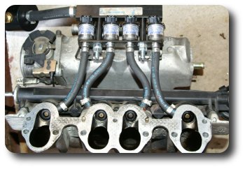

       หัวฉีดครับ

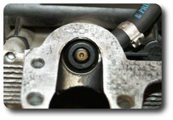

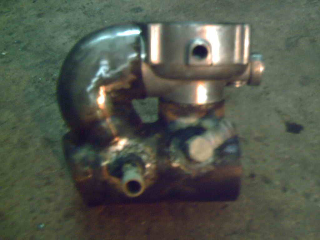

       มองไม่เห็นรูจ่ายแก๊สเลยครับ

       สวยดีครับ แวริแบบตรงมีแล้วครับ ผมยังติดเลย

       มีใครติด VR6 ระบบที่ไม่ใช่หัวฉีด ไหมครับ

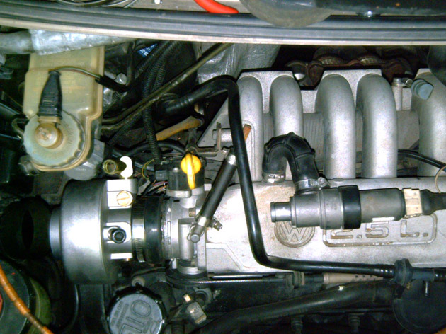

       NEW DESIGN BY G55 CLUB GAS
ลองดูนะครับถ้าอยากใช้ Variable Mixer ใน Volk Caravelle
สรุปล่าสุดที่ทดลองใช้ชุดนี้ อัตราเร่งดี - เกียรเปลี่ยนปกติ - ติดตั้งง่าย
