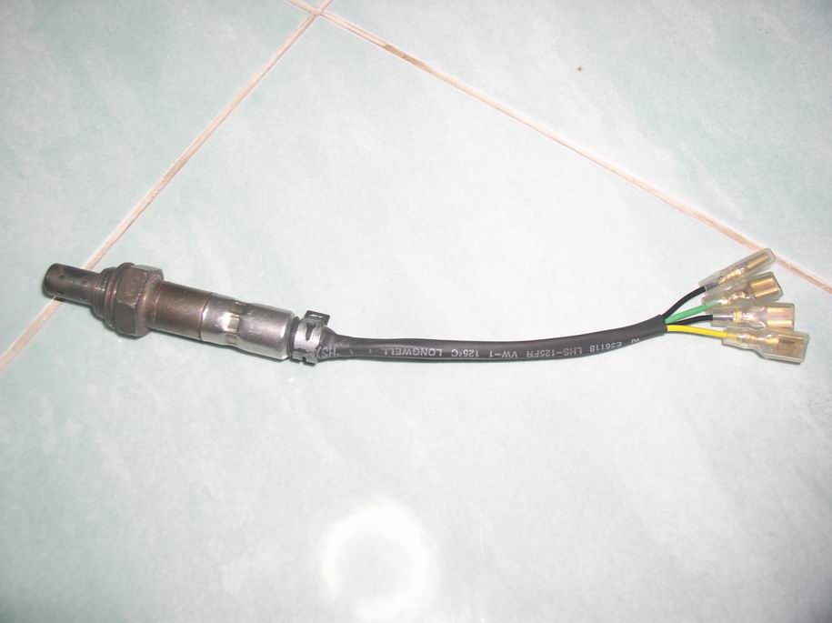

Oxegen sensor ตัวนี้ต่อสายยังไงอ่ะครับ
จาก CoCoa
พุธที่ , 21/6/2549
เวลา : 11:23
203.150.206.170
อ่านแล้ว = 634 ครั้ง
       เพิ่งไปซื้อมาครับ
มีสีดำ 2 เส้น เข้าใจว่าเป็น Heater หล่ะ
แต่สีเขียว กับสีเหลือง เป็นสายอะไรอ่ะครับ
ลองเอาหม้อแปลง12V มาต่อสายสีดำ2เส้นทิ้งไว้สัก10นาทีก็ร้อนจี๋ แล้วเอามิเตอร์วัดสายเขียว กับสายเหลืองเทียบกับกราวด์ปรากฏว่าวัดได้ 2.4V swing ไปมา เลยซนเอาไดเป่าผมมาเป่ามันก็วิ่งลงไปเหลือ 0.2-0.5 V อาการแบบเดียวกันทั้ง 2 เส้นเลย
เจ้า sensor ตัวนี้มัน WB หรือว่า NB ครับ ทำไม NB มันดันวัดได้ค่ามากกว่า 1 V ทั้งที่ยังไม่ได้ไปวัดไอเสียเลย วัดอากาศธรรมดานี่หล่ะ วัดจากไดเป่าผมบ้างหล่ะ หรือว่ามันเสียครับ
เกจิ ผู้รู้ทั้งหลาย ร่วมกันถกหน่อยครับ ขอบคุณครับ

       อ๊อกมี 3 แบบคับ
1.แบบ 0-1 โว้น
2.แบบ 0.8-1.6 โว้น
3.แบบ 0-5 โว้น
ลองต่อแล้วจ่อที่ท่อไอเสียดีกว่าคับ แหย่มันเข้าไปลึก ๆ ลองดูว่าได้ค่าเท่าไหร่

       โอทูตัวนี้ ตัดต่อสายเองหรือป่าวครับ
ถ้าใช่ ระวังละลาย นะครับ
สายคนละประเภทกัน
อีกอย่าง ไม่ควรใช้หัวต่อแบบนี้ ครับมันไม่แน่น

       เป็น NB ครับ น่าจะเป็นรถรุ่นใหม่ๆหน่อย 4 สายมี
1 +12 V
2 GND ของชุดไฟเลี้ยง
3 สัญญาน
4 GND ของสัญญาน
ครับ ต้องลองวัดเอาล่ะครับ ดูจากสายเดิมที่ติดมาไม่รู้มีหรือป่าว

       สายหุ้มมันเปื่อยๆอ่ะครับ เลยเอาท่อหดใส่แล้วก้อต่อ connector ไว้รอเสียบกะรถอ่ะครับแล้วจะใช้แบบไหนดีอ่ะครับ
ของเดิมกะรถไม่มีครับ ฮี่ๆๆ จะเอามาติด A/F มั่ง

       ผมขอเสริมจาก คำตอบที่ 4 คุณ ice ครับ ตามหลักแล้วสีดำเป็น GND นะครับ แสดงว่า เหลือเส้นสีเหลือง กับสีเขียว ครับ ว่าอันไหนจะเป็น Input อันไหนจะเป็น Output ครับ
