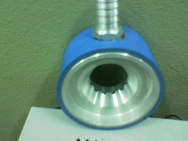

คุณ โรจน์ครับ ย้ายมิกแล้วจูนหม้อต้ม พร้อม ทำพีคที่พาเวอร์วาวทุกครั้งครับ
ถ้าตรงกลางท่อไอดีกลม ลองวัดความกว้างแล้วไปซื้อมิกแบบฝังมายัดลงในท่อ
แล้วเอา ทีบอลยารอบๆไม่ให้อากาศรั่วดูครับ
แบบในรูปนะตัวอย่าง(แต่ยัดในท่อเก่าของรถนะ)

       ผมกำลังหาที่ทำท่อไอดีใหม่เลย เอาเป็นสเตนเลส จากรองเปลือย หลังแอร์โฟล์ จากวงรีให้ตีเป็นวงกลม แล้วทำแบบในรูป คห.22

       คุณวุฒิครับ ท่อเทอร์โบ ตามที่ลงไว้ในคำตอบที่ 22 หาซื้อได้จากที่ไหนครับ ต้องการย้ายมิกซ์ดูบ้าง แล้วมีหลายขนาดหรือเปล่าครับ รบกวนช่วยบอกหน่อยนะครับ ขอบคุณครับ
 จาก ตั้ม ชายอิสระ
 ศุกร์, 30/6/2549
14:59
203.185.133.120
       ดีครับพี่วุฒิ(print38)...ผมอยู่(print44)เพื่อนไอบอลอะครับ...เดี๋ยววันไหนผมเข้าไปหาไอบอลแล้วจะไปคุยเรื่องของแก๊สๆกัน
 จาก วุฒิ
 ศุกร์, 30/6/2549
15:55
202.183.237.194
       ได้เลย ครับน้องเดี๋ยวจัดให้
ส่วนท่อเทอร์โบมีหลายขนาดครับ 2 , 2.25 , 2.50 , 2.75 , 3.00 และยังทีแบบลดขนาดด้วย
(เช่นจาก3นิ้วมาเป็น 2.5 นิ้ว) และก็มีหลายบี่ห้อหลายราคา แบบผมของไทย ราคาประมาณไม่เกิน200
ต่อหนึ่งเส้น ความยาว 4 นิ้ว ถ้ายี่ห้อดีๆของนอกก็400-500ขึ้นไปซึ่งไม่จำเป็นเพราะแรงดันในท่อไอดีเราไม่เยอะขนาดนั้น

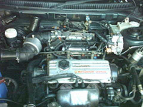

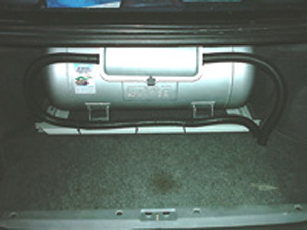

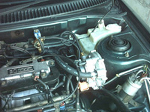

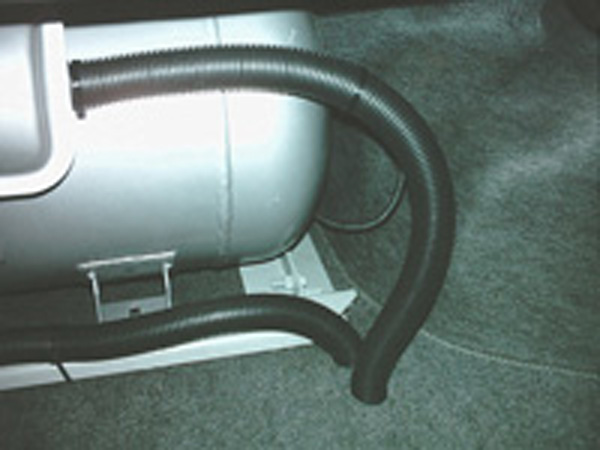

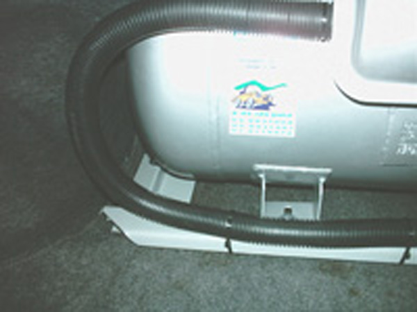

       ผมขอขอบคุณทุกท่านที่อยู่ในบอร์ดนี้ครับ ผมได้ความรู้รวบรวมเป็นข้อมูลในการติดตั้งระบบเชื้อเพลิงแก๊สในรถ อี-คาร์ 1500 หัวฉีดเกียร์ออโต้ เดิมๆมือเดียวที่จอดไว้ใช้น้อยของ ผบ.ทบ.สุดที่รัก 11 ปี วิ่งไป 148,800 กม. เอง
ผมตัดสินใจกล่อม ผบ.ทบ.และลูกน้องท่านให้เชื่อใจในความปลอดภัยของแก๊ส จนได้อนุมัติให้ผมนำมาติดตั้งจนสำเร็จ ตามข้อมูลที่ได้จากเพื่อนๆในบอร์ดนี้(เซียนๆทั้งนั้น)
ผมตระเวณหาอู่ติดตั้งมา 10 กว่าแห่ง ไม่เจอช่างที่ติดตั้งแบบศิลปินเลย ที่พอรับได้กลับให้คิวดาราแก่ผม 3 เดือนครับ ผมทนไม่ไหว จึงออกเสาะหาต่อจนเจอที่ถูกใจจึงมอบรถให้ติดตั้ง

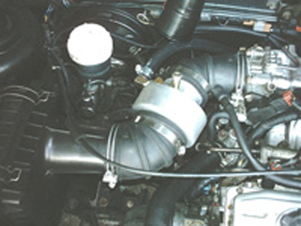

ผมตัดสินใจติดแบบ แวริเอเบิลมิกซ์ และเลื่อนตัวแวริไว้ห่างมาระหว่างกรองอากาศกับปีกผีเสื้อ ยอมตัดยางเป็นสองท่อนครับ ตามรูป
หลังติดตั้งเสร็จ ช่างจูนให้เรียบร้อย ผมรับรถมาขับ เครื่องนิ่งมากครับ เบาไม่ดับ ปรับตามแอร์ เร่งขึ้นดี ช้ากว่าน้ำมันบ้างแต่ขึ้นแล้วเหมือนกัน ผมไม่เน้นความเร็วครับ ต้องการความสุขสบายใจ ไปเรื่อยๆอย่างประหยัดและพอเพียง
เติมแก๊สไป 2 ถังวิ่งในเมืองรถติดบ้าง 50% ว่างบ้าง 50% ได้อัตราบริโภคแก๊สที่ 7.8-8.3กม./ลิตร ก็รับได้ครับกับอัตรานี้ ช่างบอกให้กลับไปจูนอีกจะประหยัดได้อีก แต่ผมบอกว่าผมพอใจ ไว้ว่างค่อยไปให้จูนให้ใหม่
สรุปคือ ผบ.ทบ.และผู้ติดตามท่านพอใจผลงาน รถท่านไม่ช้ำ ขับได้แบบดีกว่าเดิม แถมประหยัดเงิน ผมก็มีความสบายใจที่ถูกใจท่าน ที่ดีมากคือท่านให้เบี้ยเลี้ยงผมเพิ่มขึ้น อย่างนี้ผมไม่ขอบคุณแก๊สแล้วจะขอบคุณใคร
ขอขอบคุณเพื่อนในเวบบอร์ดนี้ทุกท่านนะครับ จากไม่มีความรู้จนติดตั้งแก๊สได้อย่างปลอดภัย
ขอให้รวยๆๆๆทุกท่านครับ

       ผมส่งรูปมาให้ดูกันครับ ไม่ชัดเพราะใช้กล้องตัวเล็กๆครับ
 จาก วุฒิ
 จันทร์, 3/7/2549
14:20
202.183.237.194
 คำตอบที่ 50
       ติดตั้ง สวยดีครับ ยินดีที ผบ.ทบ. ที่บ้านอณุมัติครับ(ผมก็อ้อนอยู่นาน 555ไม่รู้กลัวอะไร)
มีอะไรจะได้ช่วยๆกัน ผมก็มือใหม่เหมือนกันครับ แต่ชอบซนทำโน้นทำนี่ไปเรื่อยชอบลองทำสนุกดี
ว่าแต่ แวริเอเบิลมิกซ์ ของอะไรครับ ติดแพงมั้ยครับ
