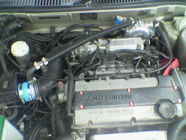

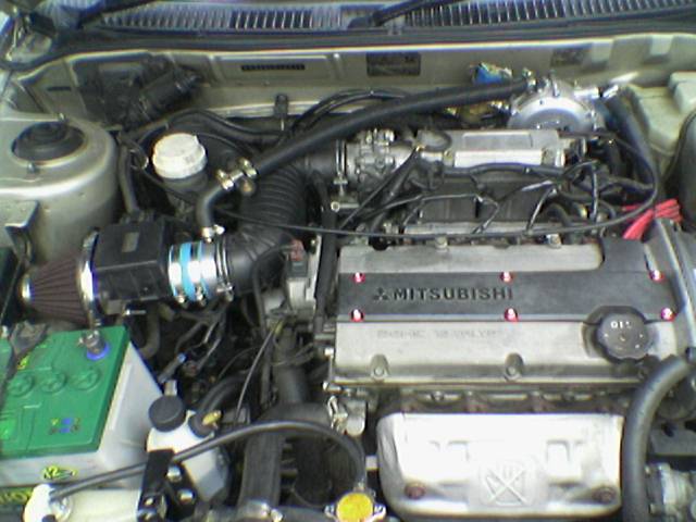

       หลังจากจดๆจ้องๆอยู่นานก็ลองทำเองดูก่อน(ทีแรกว่าจะไปหาน้าเหลิม)เกิดคันมือขึ้นมาปลากฎว่า ดีขึ้นอย่างมาก รอบแอร์ที่เคยตกตอนเปิดแอร์(ตอนใช้แก๊ส)หายสนิท การขับจากที่เคยอึดมากตอนต้นๆ0-100 มาไวกว่าเดิมมากไม่ต้องกดคันเร่งมากเหมือนเดิมแต่ยังไม่ได้ลองความเร็วสูงสุดดูว่าได้เท่าไหร่ อัตราการบริโภคยังไม่รู้ (เดิมในเมือง7-8ต่างจังหวัด9-10)
* เดิมมามิก26อยู่หน้าลิ้นปีกผีเสื้อวิ่งไม่ออกทั้งต้นและปลาย(165หมดแล้ว) ขยายเป็น30ต้นดีขึ้นนิดหน่อยแต่ปลายได้กว่า190 ตอนนี้ย้ายมิกมาหลังแอร์โฟร์มิก26 (มีรูเหมือนเตาแก๊ส)ต้นปรูดปราดดีปลายไม่รู้

       สวัสดีครับ คุณวุฒิ
เครื่องตัวเดียวกับผมเลย ผมลองย้ายดูแล้วแต่ยังไม่ค่อยลงตัว
อาจเป็นเพราะใช้มิกของเครื่องคาร์บูมาใช้ ทำให้จูนแล้วไม่ค่อยเวิร์ค
พอดีไม่ได้ใช้กรองเปลือยเหมือนของคุณวุฒิ เลยย้ายแบบคุณไม่ได้ครับ
มันจะติดเซ็นเซอร์แคมชาร์ป เลยต้องหาท่อมาตัดต่อดังรูปครับ

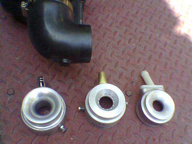

       ตอนนี้ใช้มิกตัวขวาสุดอยู่ครับ (รูใน 26 มม.)
เดี๋ยวว่าจะลองใส่ตัวกลางดู (28 มม.)
สังเกตุดี ๆ จะเห็นว่าเป็นมิกแบบกลับด้านนะครับ
ส่วนตัวซ้ายสุดที่อู่ติดมาให้

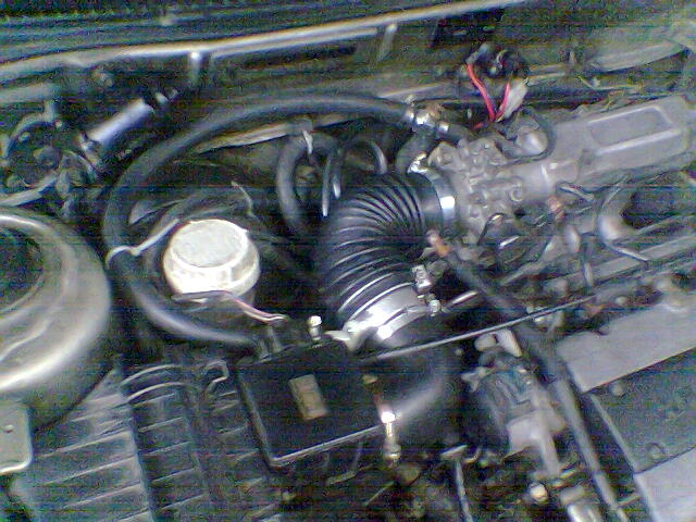

       รบกวนคุณวุฒิ ช่วยถ่ายรูปตำแหน่งติดตั้งหม้อต้มให้ดูหน่อยได้ไหมครับ
ของผมอู่เค้าเอาไปซ่อนข้างล่าง จูนยากมากครับ
ถ้าทำเองได้ไม่ยากมาก จะลองย้ายขึ้นมาดูครับ

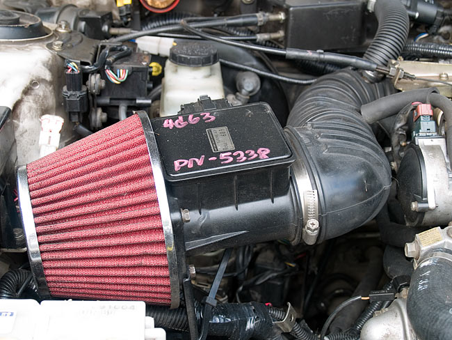

       รบกวนด้วยครับ หาที่ซื้อ mixer อยู่
ตอนนี้ผมใฃ้ 4G63 2000 cc เกียร์ auto
ติดระบบ fix mix + Lamda Control หม้อต้ม Autronic รุ่น super
ขนาด mixer 26 mm. วางหน้าปีกผีเสื้อ
ตอนนี้ขับแก๊ส ความเร็วต้นพอรับได้ เร่งดี ปลายอยู่ที่ 160-180 แต่กดแช่ยาวๆ เลยกว่าจะถึง
วิ่งน้ำมัน ความเร็วต้น ไม่แตกต่างแก๊ส แต่ปลายหายไปเลย อยู่ที่ 140-160 แต่กดแช่ยาวๆ กว่าจะถึง
อยากย้าย mixer ครับ ความจริงยังไม่ได้ลองเปลี่ยนขนาดเลย (มันหาไม่ได้ไม่ค่อยไป shopping เท่าไร)

       อีกรูปครับ หลัง กรองเปลือย แอร์โฟล์ ท่อมันเป็นวงรี
จะไปกลมอีกที่ก็ตรงท่อไอน้ำมันเครื่อง (ไม่รู้เรียกถูกป่าว)
ไว้ก่อนหรือหลังดีครับ เอาแบบฝังในท่อไอดี เลย มี mixer ที่ใหนขายมั่ง หรือต้องไปให้ช่างเขากลึง

       คุณ4G963 รูปหม้อต้มผมอยู่รูปบนสุดแล้วไงครับ (รถวิ่งเป็นไงบ้างครับอัตรการบริโภคด้วย)

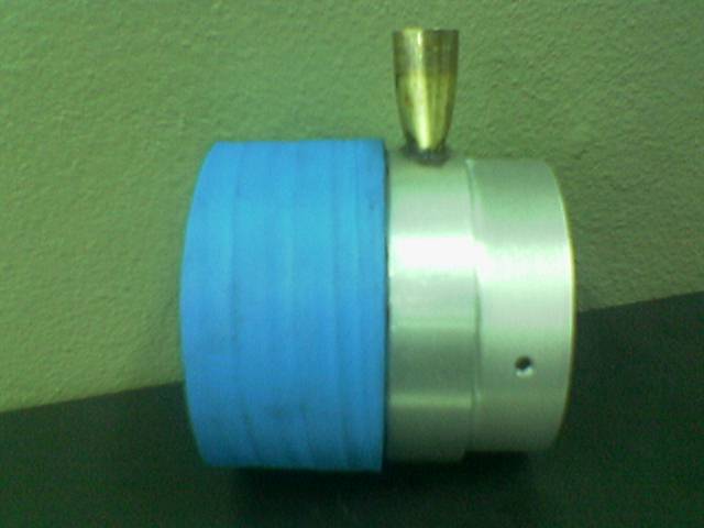

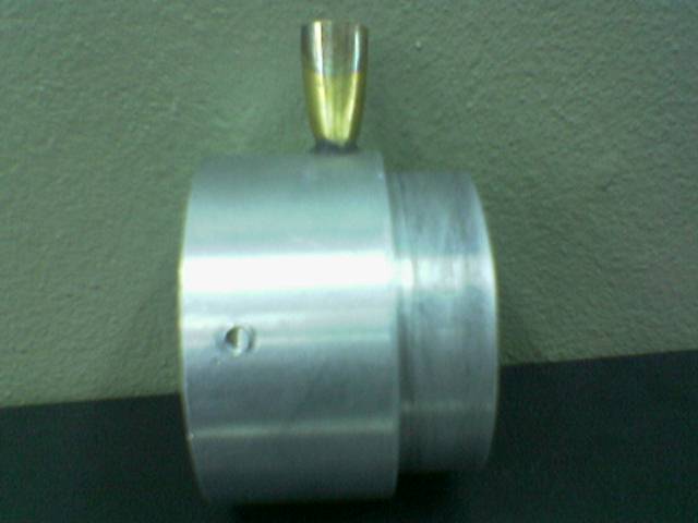

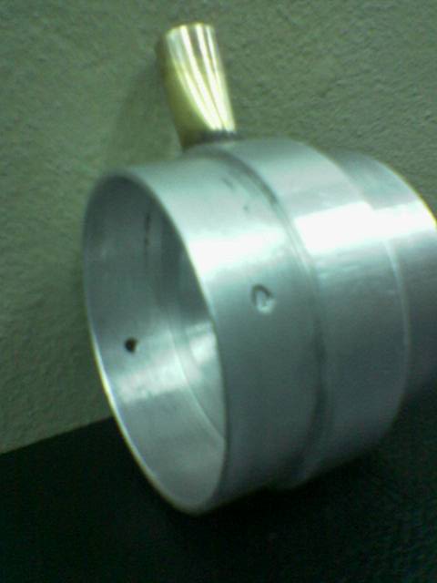

       เปลี่ยนมิกใหม่แล้วครับ ยืนยันมิกเตาแก๊สวิ่งดีครับแต่กินมากเหมือนกัน
รูปมิกเก่าครับ
 จาก วุฒิ
 พฤหัสบดี, 29/6/2549
09:03
202.183.237.194
       กลึงด้านที่สวมกับปีกผีเสื้อออก (วัดให้ได้กับท่อยาง)

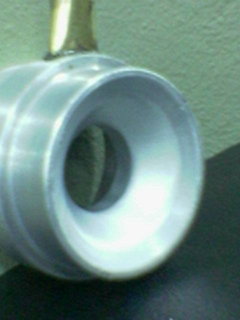

       ด้านหน้ามิกเดิมๆ
 จาก วุฒิ
 พฤหัสบดี, 29/6/2549
09:10

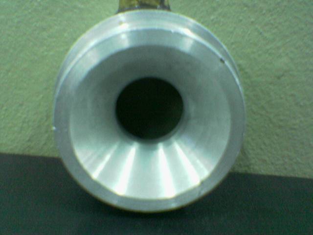

202.183.237.194
       ด้านหน้าใหม่ปาดขอบออกให้มน (จะพยายามให้เป็นปากแตร)+ขัดลื่น ลบเหลี่ยม

09:16

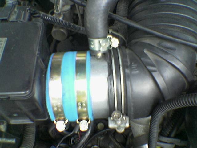

202.183.237.194
       สวมกับท่ายาง(ท่อเทอร์โบ) ก่อนนำไปประกอบกับแอร์โฟร์และท่อยางเดิม
 จาก วุฒิ
 พฤหัสบดี, 29/6/2549
09:18

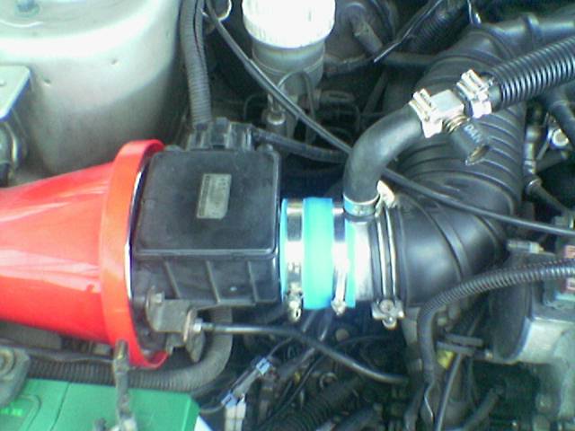

202.183.237.194
       ประกอบกลับที่เดิม
 จาก วุฒิ
 พฤหัสบดี, 29/6/2549
09:22
202.183.237.194
       ใส่เข้าไปใหม่ (เรียบร้อยกว่าเดิมมาก อิๆๆ) มิเก่าขนาด 30.5 มม
อาจเป็นไอเดียร์ สำหรับเพื่อนๆที่จะย้ายมิกด้วยตัวเองง่ายๆนะครับ
