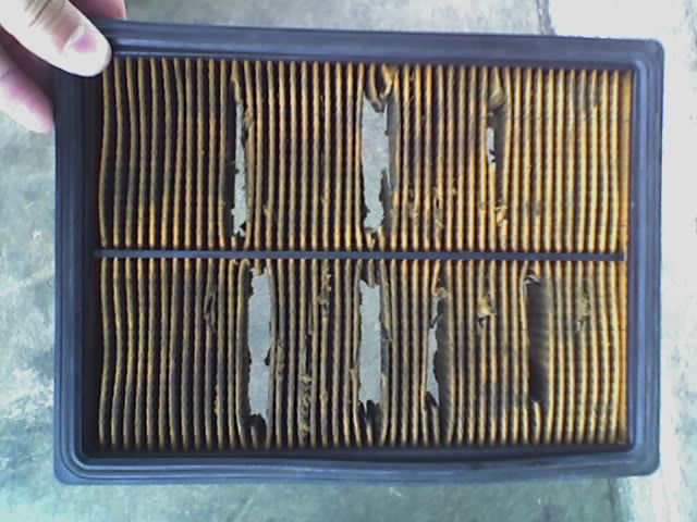

       ไปติดแกีสแล้วเพิ่งสังเกตุเห็นคับว่าช่างเค้าเจาะรูที่กรองอากาศผมพรุนเลย อย่างนี้มันก็ไม่กรองอากาศแล้วสิคับแล้วถ้าผมไปใส่กรองอากาศใหม่ จะมีปัญหาเรื่องรอบตก ไม่มีแรงหรือกินแก๊สป่ะคับ ถ้าไม่เป็นอะไรมากผมก่ะจะไปซื้อกรองอากาศใหม่มาใส่คับ กลัวเครื่องพัง

       ถ่ายรูปมาดูหน่อยครับ ช่างเจาะ หรือเป็นเพราะ backfire

       เจาะที่ฟิลเตอร์กรองกรองอากาศเลยหรือคับ สุดยอดมากผมว่าซื้อกรองใหม่ใส่แล้วจูนใหม่ดีกว่าคับ

       เฮ้ย นี่มัน Back Fire แล้วมั้ง

       โดน back door เอ้ย back fire แล้วครับ

       โดน backfire ครับผม
แต่ยังไงๆ ก็ต้องเปลี่ยนกรองอันใหม่ แล้วก็จูนใหม่อย่าให้เกิด backfire อีกน่ะครับ
เตรียมซื้อ กรองอากาศสำรองไว้ด้วยครับ

       ไม่เรียกเจาะแล้วครับ แบคไฟล์ชัดๆๆ ปุ้งๆๆ

       ผมใช้กรองเดิมอยู่ครับผมติดตั้งเองใช้แก็ซมา 3 ถังแล้วยังไม่เป็นแบบนี้เลยครับ

       ถามช่างละคับ ช่างบอกว่าเจาะจิงๆ เพราะลมเข้าไม่พอ คุยไปคุยมาเลยบอกว่าจะพยายามทำให้ใส่กรองเดิมให้ได้(แบบไม่เจาะพรุน) อาจต้องคว้านมิกเซอร์คับ แต่เมื่อวานผมไปซื้อไส้กรองใหม่มาใส่ดู ก็วิ่งปกติอ่ะคับ อยางนี้ต้องทำไรอีกป่ะคับ คือ วิ่งโอเคแล้วอ่ะ (อาจเป็นเพราะกรองตัวเก่ามันเก่าจัดฝุ่นเยอะ)
