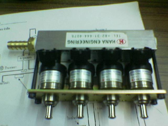

 จาก K_CAMRY_TAC#XX
 พุธ, 21/6/2549
11:35
161.200.255.161
       ตัวนี้หน้าตาคล้าย ๆ กันคับ โครงสร้างเดียวกันแต่ 5 โอมห์ ไม่รู้ทางคุณสกลมีหรือเปล่าครับ เพราะชุดนี้ของ HANA คับ
 จาก นัน SR-20DE
 พุธ, 21/6/2549
11:37
61.47.99.239
       หัวละสี่พัน สี่หมื่นหก หกหัวสองหมื่นสี่ เฉพาะหัวฉีดอย่างเดียว
 จาก ice
 พุธ, 21/6/2549
12:44
58.64.100.192
       กล่อง BRC และ EMS ใช้ได้ครับ ส่วนใหญ่ หัวฉีดจะอยู่ที่ประมาณ 3 โอมครับ เท่าที่ลองมาแบบโหดๆ เอาหน่อยตอนนี้กำลังเอาเข้าตู้อบเพื่อใช้งานที่อุณหภูมิสูงๆอยู่ครับเอามาเผาไว้หลายยี่ห้อเลยล่ะ ของฮานาแตกต่างจากเคฮินพอสมควร เท่าที่คุยกะทางประธานฮานาของเกาหลี แต่ฮานามีรางมาเลยเคฮินไม่มีรางแต่มี 2 รุ่นครับแบบที่ฝังลงไอดีเลยแบบหัวฉีดน้ำมันกะแบบที่มีท่อต่อออกมาอีกที แต่ราคา แพงใช้ได้ครับ ถูกกว่าที่ คุณนัน SR-20DE บอกไว้หน่อยนึง แต่ถ้าแค่เอาไปแทนหัวฉีดเดิมที่เสียงดังหรือเสียผมแนะนำให้ใช้ของอิตาลีดีกว่าคุณภาพพอกัน เสียงไม่ดัง ครับและราคาถูกกว่าพอสมควรครับ เพราะเท่าที่ลองจะชุดเองกับหัวฉีดเคฮินทำราคาไม่ลงจริงๆครับ แต่ถ้าอยากเล่นได้ครับเดี๋ยวจัดให้ครับ เมลมาหาiceได้ครับที่ ice110@hotmail.com ครับถ้าต้องการรายละเอียดหรือโทรมาได้ครับ
