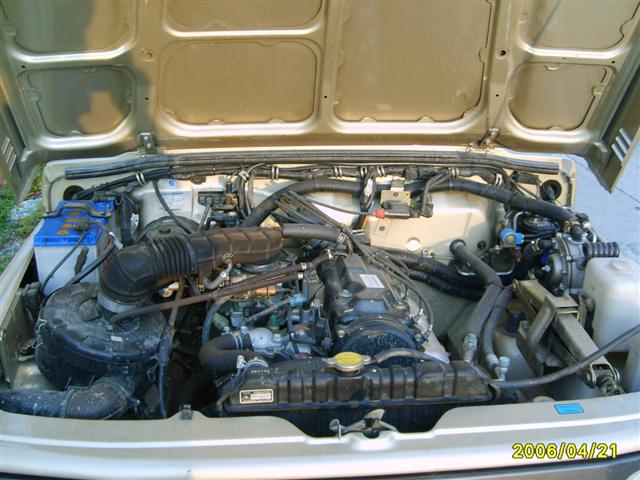

       รุ่นนี้ติด Fix Mixer ก็พอแล้วครับ อยากให้เนียนๆไม่ต้องจูนก็เพิ่ม Lambda เข้าไป
ทำไงมันก็ไม่แรง เพราะขนาดน้ำมันยังวิ่งไม่ค่อยเร็วเลย
ผมติดร้าน ชัย หมากกระจายเมื่อต้นปี ไม่แพง งานดี ไม่มีปัญหา

61.47.116.213
       ผมใช้ SPORT MIND ปี 2000 ครับติดระบบ fix mixer ครับตอนนี้ได้ประมาณ กิโลละไม่เกิน 1.20 บาทครับก็ใชงานได้ปกติดีครับไม่มีปัญหาอะไรอย่าลืมตัดหัวฉีดด้วยนะครับ
