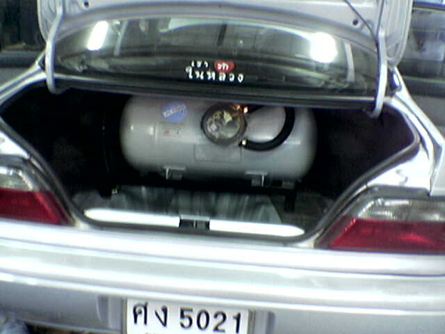

       โซลูน่า คำตอบที่ 22 กรุณา กลับไปแก้ทางเดินสายด้วยนะครับ ปัญหาของคุณไม่เกิด แต่มันเกิดจากการเดินท่อ ของช่างครับ
แกสหนักกว่าอากาศ เพราะฉะนั้นถ้าสายมันไปด้านบน เวลาวาล์วคลายแกสออกมาจากถัง มันจะค้างอยู่ที่สาย ไม่ไหลไปนอกตัวรถครับ ผมเห็นรูปของคุณ 2 ครั้งแล้วนะครับ แก้ใขด้วย ไปติดที่ไหนมาครับ แสดงว่าช่างขาดความรู้ และ ไม่รอบคอบครับ
