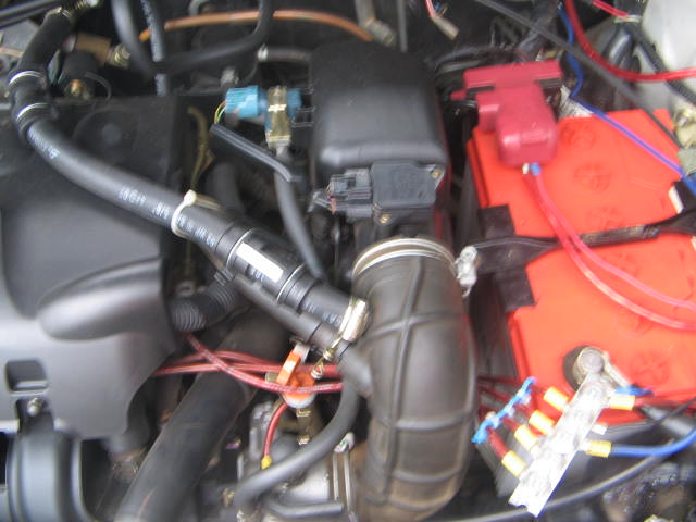

       ขับมานานเห็นย้ายกันเยอะ ลองดูบ้างว่า สมคำล่ำลือหรือป่าวววววววว
 จาก สมใจ
 อังคาร, 20/6/2549
14:03
58.136.198.182

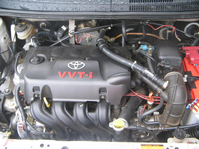

       แต่ก่อนมิ๊กอยู่หน้าลิ้นปีกผีเสื้อ ตอนนี้ย้ายมาอยู่หลังกรองอากาศ
เห็นผลทันทีกับอัตตราเร่งที่ดีขึ้น ลากยาวสะใจซิ้งได้เหมือนน้ำมัน

       เดี๋ยวจะลองจับอัตตราการสิ้นเปลืองดูว่า แก๊สกินมากไปหรือน้อยไป อย่างไรจะมารายงานผลอีกครั้ง เพื่อนที่ยังไม่ย้าย ถ้าคิดสนุกลองย้ายดูนะ สนใจลองทำเองหรือให้ทางร้านจัดการให้ก็ได้
ราคาไม่กี่ตังค์ ส่วนรถวีออสคันนี้ทำที่ขอนแก่น ราคาก็ไม่เท่าไหร่ค่าเครื่องมือนิดหน่อย
(คิดว่าค่าเบียร์แล้วกัน)

อยากขอบคุณ อ.แอ้มLPG และ คุณ K_CAMRY และสมาชิกทุกท่านในบอร์ดแก๊สด้วย
ที่ให้ข้อมลู วิธีย้ายมิ๊ก อย่างละเอียด มาอ่านอย่างเดียวอยู่นาน วันนี้เลยทำแล้วรีบมาโชว์ให้ดู
และขอบคุณทางร้าน ขอนแก่นออโต้คลีน ที่สนับสนุนการจัดทำครั้งนี้

ดีจัยด้วยกับคุณสมจัย หุหุหุ ย้ายมิกซ์กันเถอะคร๊าบ พี่น้อง
ลป.(ลืมไป) มิกซ์แบบฝัง ให้ซีลบริเวณ ด้านข้างมิกซ์ กับท่อไอดี อย่าให้อาการศผ่านได้นะครับ เด๋วแบ็ค...

ขอบคุณมากครับ คุณ อีคาร์เมืองประทุม ที่แน่นำ ให้ซิลรอบมิ๊ก จัดการแล้วครับ

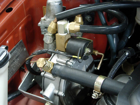

       ตอบหัวข้อ 16. ทำมาไม่เคยเกิดแบ็คไฟล์เลยครับ ใช้งานได้ดี มิ๊กใหม่ที่ย้ายก็ในรูปที่2 ไงครับ
ที่ลิ้นปีกผีเสื้อนั้นไม่ใช่มิ๊กครับ ผมย้ายมาตามรูป
