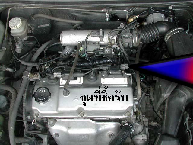

       วัดรอบ Mitsu Cedia มันอยู่ตรงไหน จะเอาไปใส่ Auto change switch ถ้ารถไม่มีคอยล์ จะเอาสายวัดรอบไปติดตรงไหนครับ กำลังจะซื้อ Auto Swith ไปติดครับ ขอบคุณชาวไทยแก๊สมากๆ ครับ

       ต่อเข้าที่กล่องเลยครับ

       ก็อยากติดเหมือนกัน แล้ว 4A-FE จะเอา RPM จาก ECU เลยดีไหม

       เอาจากหน้าปัด ก็ได้คับ แต่ผมคิดว่าออโต้เช้นก็ไม่จำเป็นถ้าสตาร์ทแก๊สติด ทุกวันนี้ผมก็ยังนิยมรัทเซีย 6 ขา หน้าตาลาว ๆ แต่ใช้งานได้ยอดเยี่ยม

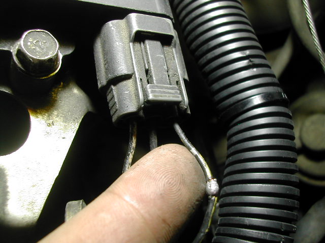

       ขอแก้ไขเรื่องสายวัดรอบให้เป็นไปตามรูปที่ลงใหม่ครับ
