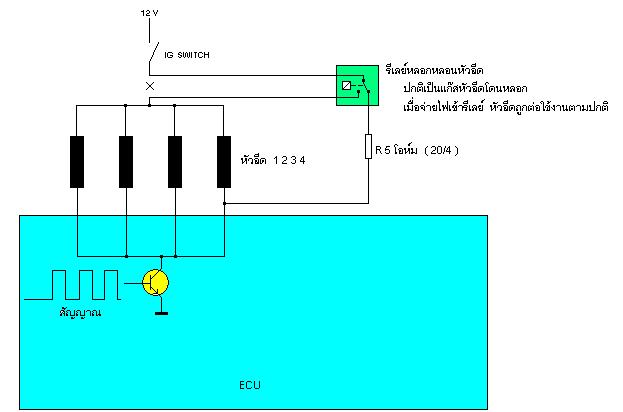

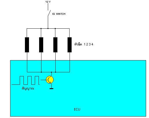

       จากที่เล่าขานมา สรุปเป็นไดอะแกรมได้ดังนี้ ซึ่งก็เป็นไดอะแกรมระบบหัวฉีดแบบดั้งเดิมโดยทั่ว ๆ ไป
กึ่งไปทางโบราณ วิเคราะห์จากจุดนี้ ECU ก็น่าจะไม่รุดหน้าจนแสนรู้ไปกว่า SOLUNA VEOS แน่นอน
หัวฉีด มีความต้านทาน 2.5 โอห์ม DC แต่เป็นขดลวดทำงานด้วยสัญญาณ พัลซ์ความถี่ค่อนข้างสูง ฉนั้นความต้านทานส่วนใหญ่ต้องเป็น อินดักแตนซ์ ซึ่งวัดด้วยวิธีง่าย ๆ ไม่ได้ ณ ที่นี้ไม่มีรัยดีไปกว่าเป็นวิศวกะ
สรุปกะได้ว่า ความต้านทาน น่าจะประมาณ 20 โอห์ม วงจรหลอกหัวฉีดทั่วไป ใช้ R 250 โอห์ม

       วงจรนี้น่าจะพอหลอกหลอน เรโนลได้บ้าง

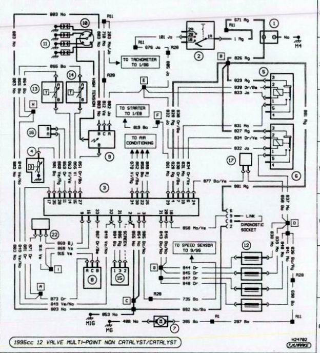

       Update ครับ Diagram มาแล้ว

ค่าความต้านทานแต่ละหัว 2.5+- 0.5 โอมห์
