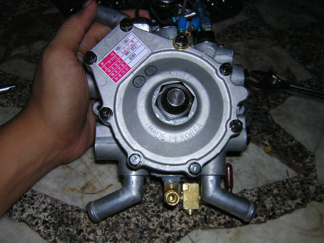

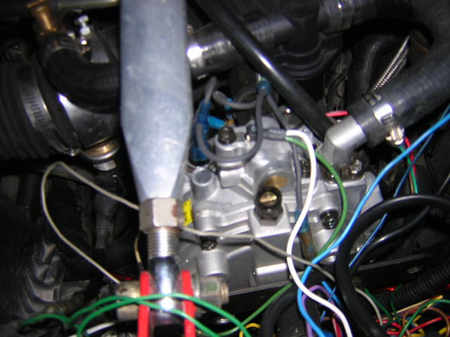

เปิดหม้อต้ม CCi < NiKi > ให้ชมกันครับ 98% ของโรงงานประกอบรถยนต์เลือกใช้ ผมก็เลือกที่จะเปิดดูครับ
จาก K_CAMRY
จันทร์ที่ , 19/6/2549
เวลา : 14:11
161.200.255.164
อ่านแล้ว = 6869 ครั้ง

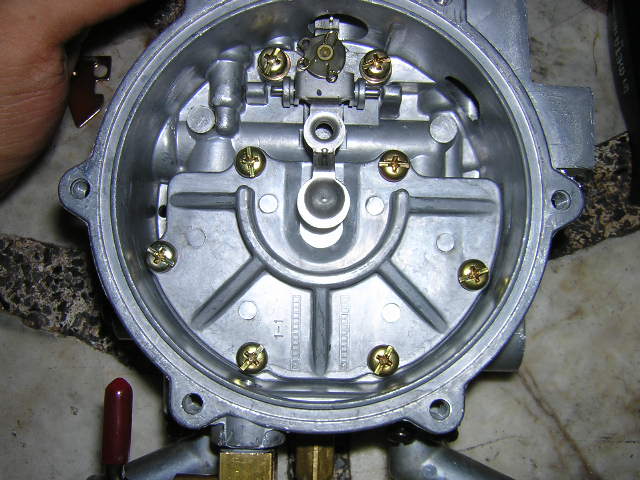

       หน้าตาเช่นนี้ครับ ขอเรียกไอ้หม้อต้มตัวนี้ว่านิกิ จูเนี่ยละกันนะคับ

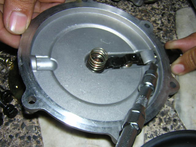

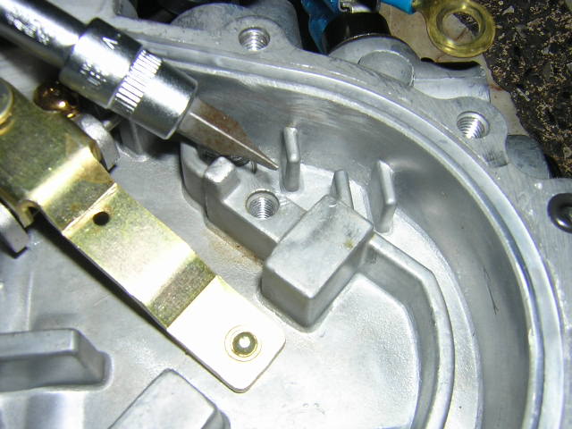

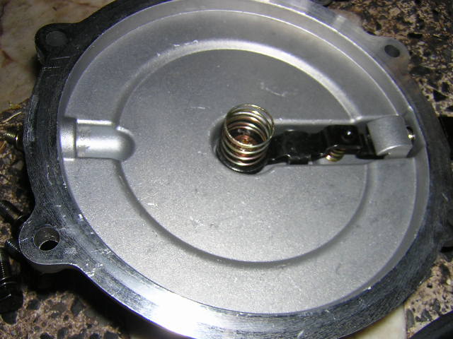

       สปริงดันไดอะแฟรมเสตจ 1 ที่บอกว่าตั้งโดยสะดือกลาง
 จาก K_CAMRY_TAC#XX
 จันทร์, 19/6/2549
14:19
161.200.255.164
       จุดที่สปริงสัมผัส และไดอะแฟรมก็ทำสปริงแผ่นต้านแรงไว้ด้วยคับ
 จาก K_CAMRY_TAC#XX
 จันทร์, 19/6/2549
14:20
161.200.255.164

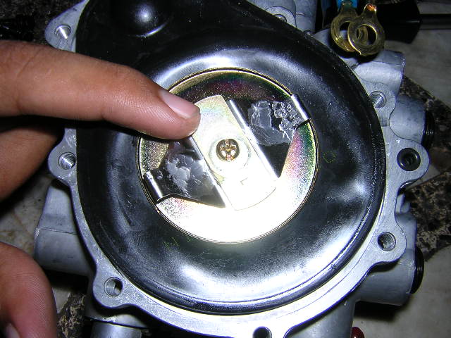

       นี่ก็อีกด้านครับ เสตจแรกนี่แข็งแรงจิง ๆ
 จาก K_CAMRY_TAC#XX
 จันทร์, 19/6/2549
14:21
161.200.255.164
       ด้านในคับ และที่นิ้วชี้คือตีนจิงตกของเสตจ 1 ครับ

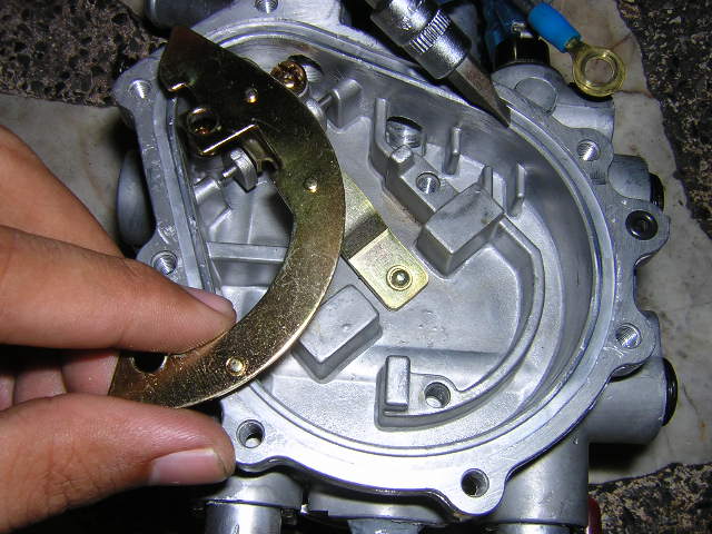

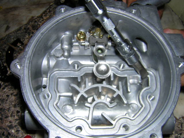

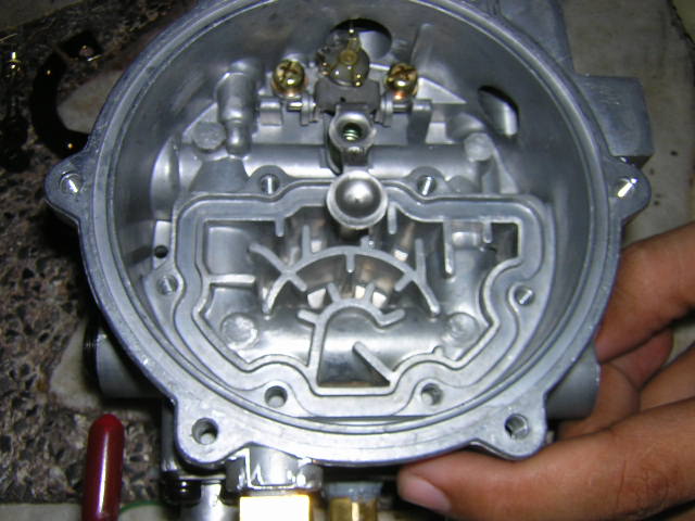

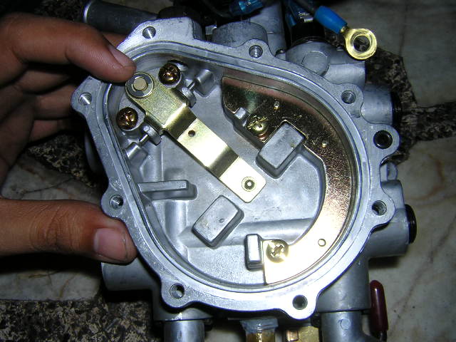

       แผ่นวงพระจันทร์เปิดเลย
 จาก K_CAMRY_TAC#XX
 จันทร์, 19/6/2549
14:26
161.200.119.72

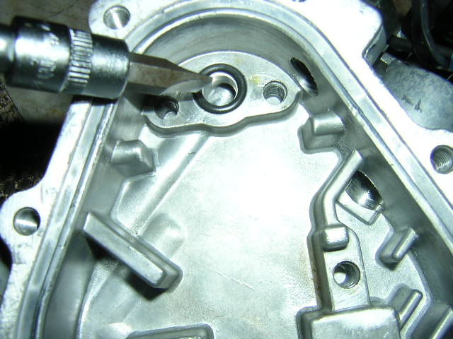

       รูแก๊สออกจาก 1 ไป 2 อ่ะ
 จาก K_CAMRY_TAC#XX
 จันทร์, 19/6/2549
14:29
161.200.119.72
       ขออภัยครับ กะชี้ให้ดูทางวกวนก่อนข้ามสเตจ
มาดูภาพนี้ต่อ แก๊สจะออกมาจากรูนี่แหละคับฉิ่งฉับ เสตจ 1เปิดแก๊สเข้า เข้าปุ๊บก็ผ่านออกไปตามรูภาพข้างบน

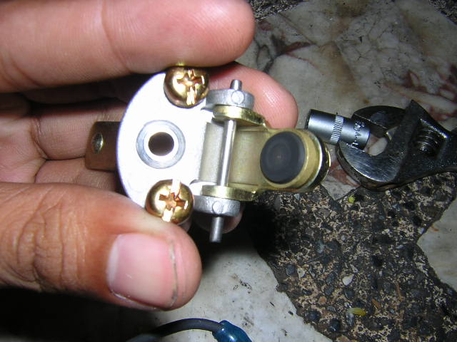

       นี่คับหน้าตาฉิ่งฉับวาล์ว

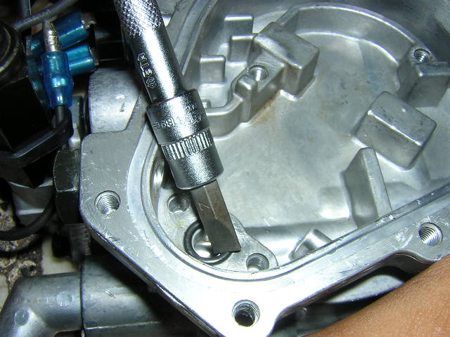

       เปิดฝาหลังคับ เสตจ 2
 จาก K_CAMRY_TAC#XX
 จันทร์, 19/6/2549
14:37
161.200.255.164
       ด้านในคับ กลไลเยอะมาก ๆ ไม่น่าเชื่อเลยว่า กลไลนี่จะเป็นเทคโนโลยีเมื่อ 300 ล้านปีแสงที่แล้ว และอยู่มาได้ถึงตอนนี้ผมว่าไม่ธรรมดาครับ สุดยอด

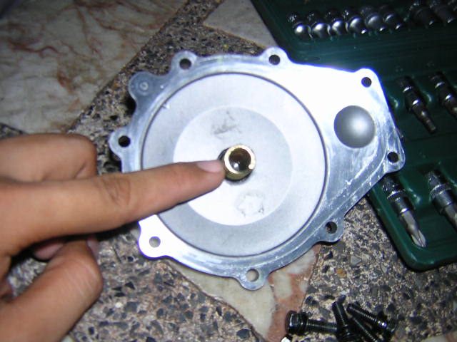

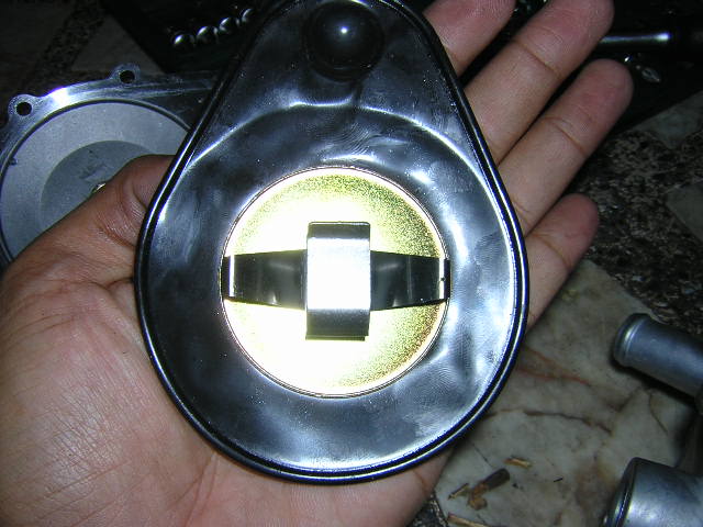

       นี่แหละครับ ไว้จูนสปริงเซ้น ทำงานกลับข้างกับหม้อต้มอิตาลี่ ไขเข้าหนาคลายออกบาง
 จาก K_CAMRY_TAC#XX
 จันทร์, 19/6/2549
14:49
161.200.255.164

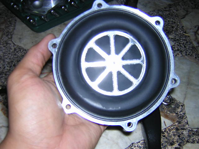

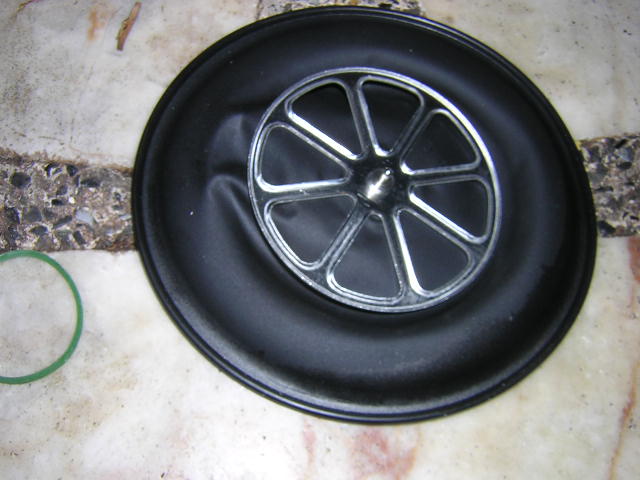

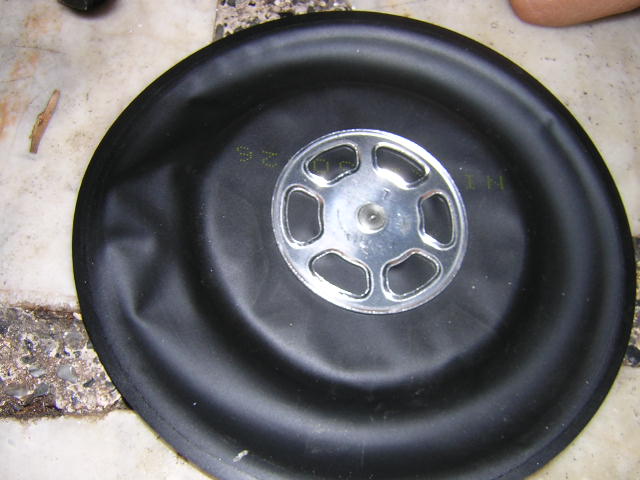

       ผ้าไดอะแฟรมครับ ซิ่งมากครับพริ้วไหวตามคำสั่ง
 จาก K_CAMRY_TAC#XX
 จันทร์, 19/6/2549
14:51
161.200.255.164
       อีกด้านครับ ที่บอกซิ่งเพราะ โครงไดอะแฟรมถูกลดน้ำหนัก เจาะรูสุด ๆ หาไม่ได้ในหม้ออิตาลี่คับ

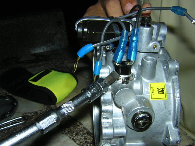

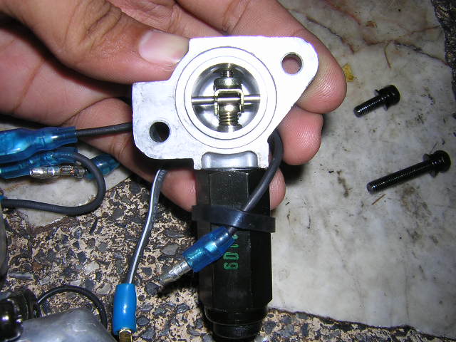

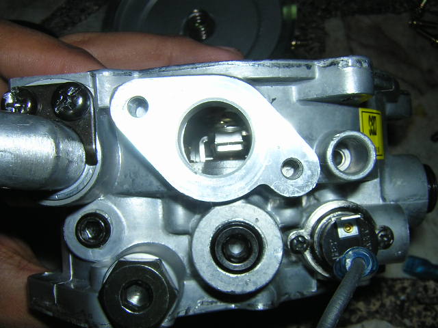

       หม้อมีเซ็นเซอร์อุณภมิน้ำครับ
 จาก K_CAMRY_TAC#XX
 จันทร์, 19/6/2549
14:56
161.200.255.164
       โซลินอยไม่ได้ไปเปิดโดยครง และไม่ใช่โซลินอย ที่ขั้นกลางเสตจ 1 / 2 ซะด้วยคับ
 จาก K_CAMRY_TAC#XX
 จันทร์, 19/6/2549
14:59
161.200.255.164
       นี่แหละคับ มันเป็นกลไลเปิดเปิดแก๊ส ทำงานเมื่อไหร่ฉิ่งฉับวาล์วจะทำงานเป็นอิสระ

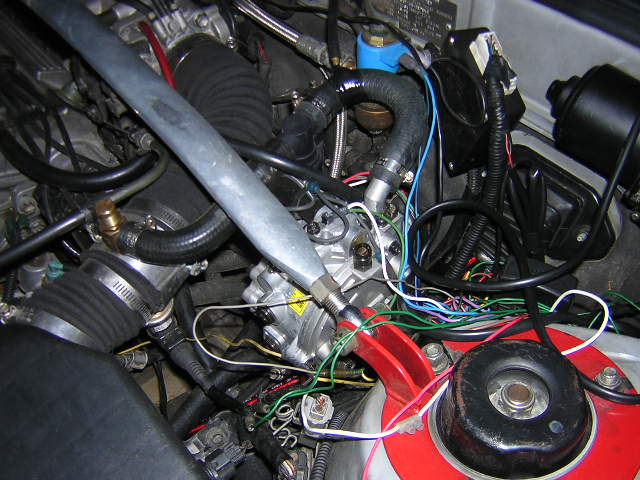

       ขณะนี้ทดลองใช้มา 5000 กม. แล้ว รู้สึกว่าเซฟแก๊ส มิน่าทำไมแท๊กซี่ถึงถวินหานิกิกันเหลือเกิน การคุมเดินเบาได้ยอดเยี่ยม จูนง่ายไม่ค่อยเพี้ยน ผมยอมรับคับว่าเป็นหม้อที่น่าสนใจตัวนึงสำหรับ ผู้จะเริ่มต้นจะติดแก๊ส

       ไวลิ่งสายไฟได้ยอดเยี่ยมมากครับ น้องเค
