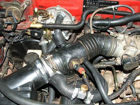

ติดแก็สมาแล้ว....เปิดแอร์..ดับ .. Mixer 26 mm..
จาก Dej
จันทร์ที่ , 19/6/2549
เวลา : 09:32
202.142.206.252
อ่านแล้ว = 1043 ครั้ง
       รบกวนสอบถามด้วยครับ
ติดตั้งที่ จ.อุบลฯ Mix 26 mm.
อาการ เปิดแอร์ แล้วเครื่องดับ หรือต้องคอยเลียคันเร่งตลอด
ติดไฟแดง ต้องปิดแอร์
***รถฮุดได Excel 1.5***
เอาไปให้ช่างแก้ไขแล้ว 2 รอบ ก็ไม่หาย
รบกวนด้วยครับ /// ขอบคุณมาก

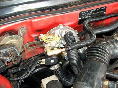

       หม้อต้ม จำยี่ห้อไม่ได้ เป็นของอิตาลี่ครับ

       แล้วตอน วิ่งๆอยู่ เวลาแอร์ ทำงาน มันฉุดการทำงานของเครื่องหรือเปล่าครับ ถ้าใช่ ผมว่าคอมแอร์พังแล้วครับ
 จาก Dej
 จันทร์, 19/6/2549
09:57
202.142.206.252
       ขณะรถวิ่งออกตัวแล้วเปิดแอร์ รถนิ่งปกติดีครับไม่กระตุกเลย
แต่ถ้า ติดไฟแดง-หรือชลอ เป็นกระตุกๆครับ
 จาก โชกุล
 จันทร์, 19/6/2549
10:25
203.188.10.5
       ติดที่พระคุณแม่แหงๆ หม้อต้ม เป็นTOMASETTOครับมีกรองแก๊ซในตัว ชุดนี้สั่งซื้อจากปทุมวัน ร้านเฮียไฮ้ครับ จูนให้หนาอีกหน่อยครับ หรือเอาชัวร์ๆ ย้ายมิกให้ห่างจากลิ้นปีกผีเสื้อ ให้ร้านที่ติดตั้งแก้ให้น่ะครับ เห็นแกเชียร์ของดีไปหมด ฮา

       จูนตามคุณ 4A Super แล้ว ตอนไม่เปิดแอร์ เครื่องนิ่งเดินเรียบดีมาก ครับ
** แต่พอเปิดแอร์ เท่านั้นแหละ เครื่องสั่นๆ กระตุกๆ **
และลองคลาย ให้หนาขึ้น ก็ยังสั่นและดับครับ
ไม่รูจะทำอย่างงัยครับ และไม่ทราบว่า Mix 26 m ใหญ่ไปหรือเปล่าครับ
ขอบคุณมาก
 จันทร์, 19/6/2549
14:11
       ไม่นะของผมก็ 26 แถมย้ายออกมาแล้วด้วย น่าจะแรงดูดน้อยกว่าของคุณอีก
คอมแอร์มีปัญหาหรือเปล่า ตัวชดเชยรอบแอร์ทำงาน มั้ย ?
ผมว่ามีปัญหาที่คอมแอร์แล้วหล่ะ ปรกติถ้าแอร์ทำงาน รอบเครื่องจะตก
ไปประมาณ 100-200 รอบ ถ้าไม่ได้ตั้งชดเชยรอบเอาไว้
แล้วระบบน้ำมันเป็นหรือเปล่าครับ ?

       งั้นเปลี่ยนสูตรใหม่
1.หมุน ไอเดิล จนปิด แล้วหมุนเปิดรอไว้ครึ่งรอบ
2.หมุนเซนซิทีฟ ตามเข็มจนกว่าเครื่องจะนึ่ง
อย่างนี้จะได้ แกสในรอบเดินเบาหนากว่า วิธีจูนอันแรก
ถ้าไม่หายก็ ย้ายมิก ย้ายไม่หายอีก เพิ่มอีก เป็น 28 mm แต่ไม่น่าเกี่ยวกับ ขนาดมิกเลยนะ

       ย้ายมิกซ์ก่อนครับ อาการนี้ท่าทางจะหนัก แต่ย้ายแล้วจูนใหม่ หายแน่นอน
หากจะลองจูนก่อนย้าย ให้จุนตอนเปิดแอร์ฟูลโหลดดูครับ ให้มันเดินเบาได้ แต่ ตอนแอร์ตัด รอบจะสูงแน่นอนครับ หุหุหุ
ขอแนะนำว่า ย้ายมิกซ์ครับ รักษา(เกือบ)ทุกโรค
